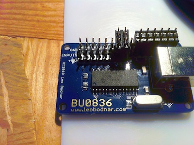

Ich hab mir einen Fertigen bausteil von Leobodnar.com bestellt und sehe da etwas sehr schönes. Der Typ auf der Platiene ist Goldig Beschriftet als wäre es ein SMD Pad. Ich hab verschiedenes schon ausprobiert aber kann nicht herausfinden wie dies gemacht wird. Hatt mir jemand einen Tip nach was für Stichworte ich suchen muss?
Ich weiss jetzt nicht so recht, ob ich die Frage richtig verstanden habe, aber... Text auf Kupfer und (mit Übergrösse) auf Lötstoppmaske, dann beim Leiterplattenhersteller als Oberflächenbehandlung "vergolden" wählen. Alles Standard.

Vermutlich wurde die Schrift einfach ins Kupfer geschrieben und das
Kupfer wurde vergoldet. Ist nicht ganz unüblich ...
Also ich besitze ein Eagle und hab da ein Poligon erstellt das ich auf das Layer Top (1) lege. Dann kopiere ich das Poligon und lege es auf den Layer tStop (29) ? Ist das wirklich so einfach? :-)

Simon Huwyler schrieb: > als Oberflächenbehandlung "vergolden" wählen. > Alles Standard. Wahrscheinlich ist das nur chemische (Hauch-)Vergoldung. Aber auch wenn man nur das extra für den Firmennamen vorsieht, muss man schon leicht einen an der Waffel haben, jedenfalls ökonomisch betrachtet. Gruss Reinhard

Selber gemacht nicht genau so nicht, nein. Aber wie gesagt, das ist wirklich alles standard. Statt auf den Siebdruck machst Du den Text auf Kupfer und auf Lötstopp. Das ist alles. Da ist gar nichts spektakuläres dabei. Text auf Kupfer mache ich oft, aber immer mit Lötstopplack darüber. Anmerkung: Der Liötstopplayer ist negativ! Darum ist es so trivial.

Reinhard Kern schrieb: > Wahrscheinlich ist das nur chemische (Hauch-)Vergoldung. Das übliche Ni-Au-System. > Aber auch wenn > man nur das extra für den Firmennamen vorsieht, muss man schon leicht > einen an der Waffel haben, jedenfalls ökonomisch betrachtet. Warum? Kostet doch nicht wirklich mehr als HAL. Wird einfach als Oberfläche für die ganze Platine genutzt worden sein. Auf den SMD-Pads wird danach nur Paste gedruckt, auf dem Schriftzug halt nicht. Bei Q-Print bezahlt man für den kompletten Job einmalig einen Aufpreis für "Oberfläche nach Wunsch" (und zwar den gleichen, egal, ob man HAL oder Ni-Au wünscht), ansonsten muss man ohne Aufpreis nehmen, was sie gerade machen. Die Au-Variante habe ich mir da auch schon mal gegönnt, als es auf ein dekoratives Äußeres ankam (eine Uhr für meine Tochter), bei einem kompletten Job von vielleicht 80 Euro kam's auf die 5 Euro dann auch nicht an.

Andy D. schrieb: > da sollte man eine Silber-oder Nickelschicht als > "Grundierung" druntertun. Das heisst ENIG (Electroless Nickel Immersion Gold), aber das dürfte zuhause nicht so leicht machbar sein. Die Schichtdicke des Goldes beträgt dabei übrigens etwa 0,05µ. Wenn du möchtest, dass Archäologen in eingen Jahrtausenden dein Schriftzug noch golden entgegenleuchtet, müsstest du schon 10µ oder mehr aufbringen. Gruss Reinhard
