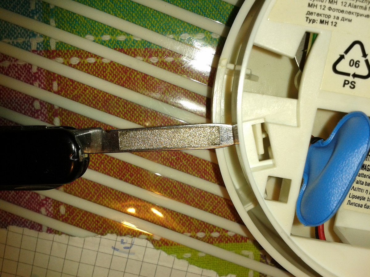

N'Abend Leute! Ich wurde gerade mal wieder unsanft geweckt...wir haben seit einem Monat Feuermelder in jedem Raum unserer Wohnung, insgesamt 5 Stück. Einer von denen (immer derselbe) ist häufig nachts der Meinung, es würde brennen. Die Feuermelder sind vernetzbar, was ich aber bis dato noch nicht gemacht hab - und ich muss sagen: zum Glück, denn sonst müsste ich immer alle nachts einzeln ausschalten! Ist sicher nicht Sinn der Sache, aber die Vorstellung von fünf piependen Geräten mitten in der Nacht hält mich noch vom Vernetzen ab. Was tun? Bzw. wodurch kommt der Fehlalarm? Kann man da irgendwas machen, oder umtauschen? Langsam nervt mich das Teil echt extrem, sodass ich den garnicht mehr montieren möchte. Hat jemand ähnliche Erfahrungen und ggf. Lösungsvorschläge? Da ist ein Poti drin, wahrscheinlich zur Einstellung der Empfindlichkeit, aber der ist auch mit Kleber fixiert. Kann man da was machen? Umtauschen wäre lästig, da im Internet bestellt. Aber würde ich natürlich in letzter Instanz tun. Fängt der sich ggf. von irgendwo her ein Alarmsignal ein und ich sollte sie miteinander verbinden? Wäre über jeden Rat dankbar! Gute Nacht (hoffentlich)...
Dein Feuermelder wird ein optischer sein und Nachts im dunkeln oder durch die leichte Temperaturabsenkung einen Fehler haben und deßhalb hupen. Ich denke er ist definitiv defekt. Zweite Möglichkeit: Wenn über Funk von der Ferne was kommt wundert es mich das nur dieser Auslöst. Aber das kannst du ganz einfach testen indem du einen Melder mit dem Problem Melder tauscht, sollte am gleichen Standort der andere bekannt "funktionierende" Melder auslösen muss etwas der Grund dafür sein. Evtl. zu nahe neben einer anderen Funkquelle aufgestellt? Gruss Chris

schlechte Lötstelle im inneren wäre möglich. Insekten (kleine Spinnentiere in der Rauchkammer) ansonsten würde ich auch sagen "schmeiss weg und fertig ist der Fisch) gruss k.
Fritz schrieb: > Was tun? Bzw. wodurch kommt der Fehlalarm? 1. Möglichkeit: Batterie ist leer 2. Defekt verschmutzt (Staub) oder zu alt. Nach 3-5 Jahren ist der halt "fertig" Gruß Anja
Hallo, evtl.EMV Probleme ? Befindet sich dein Handy (Schnurrloses Festnetztelefon) in der Nacht an einer Stelle an der es sich Tags über normalerweise nicht befindet ? In bestimmten zeitabständen Tauscht das Handy mit der nähsten Basisstation Informationen aus und das natürlich über HF also elektromagnetische Strahlung. Bei schlechten Schaltungsdesign des Rauchmelders sind EMV Probleme fast schon vorprogrammiert. Am besten den Rauchmelder (anderes Modell) ersetzen - aber den neuen Rauchmelder so auspacken und installieren das dieser problemlos zurückgenommen wird falls dieser auch rumzickt. Praktiker
Zunächst würde ich den "verdächtigen" Melder mit einem anderen tauschen, um zu sehen, ob der Melder spinnt oder es u.U. einen anderen Auslösegrund gibt. Dazu können automatische Heizungen (Stauberzeuger wie Nachtspeicheröfen z.B.) oder Lüftungen beitragen, ebenso wie zeitlich aktivierende Sender wie DECT-Telefone (Nachtschaltung usw.), WLAN- Stationen usw. Anja schrieb: > 2. Defekt verschmutzt (Staub) oder zu alt. Nach 3-5 Jahren ist der halt > "fertig" In unserem Nichtraucherhaushalt sind seit 15 Jahren 3 optische Deckenrauchmelder (mit VdS-Zulassung) verbaut, bis auf den ca. alle 4 Jahre fälligen Batteriewechsel gehen die Dinger einwandfrei. Ab und an (~ alle 2 Jahre) teste ich die auch mal mit Rauchmelderspray - bisher einwandfreie Funktion.

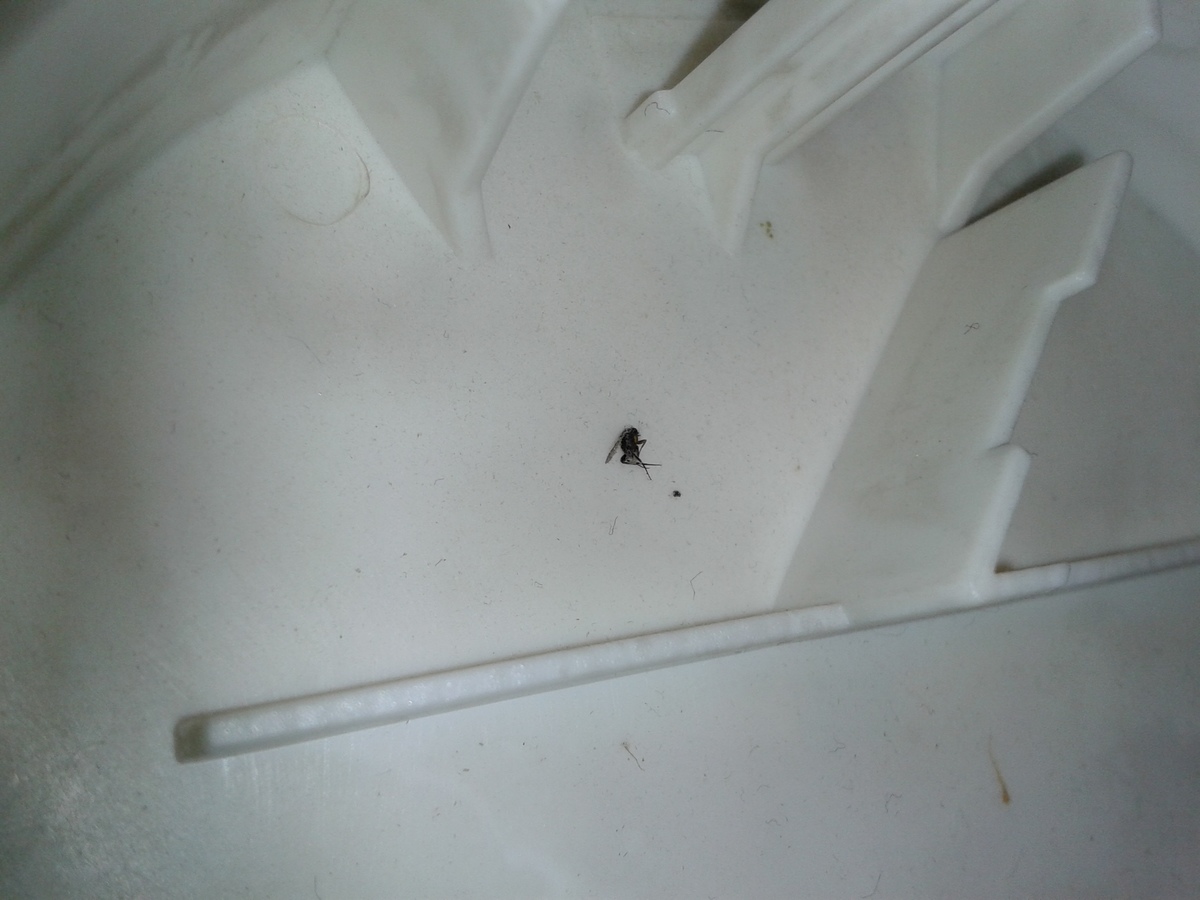

Ich hate auch mal einen Melder, der immer wieder mal auslöste. Ich hab ihn dann zerlegt und zum Vorschien kam eine winzig kleine Spinne, die in der Rauchkammer ein Netz gesponnen hat. Allerdings war die Spinne tot ... wohl verhungert :-)

War das ALARM oder nur der Hinweispieps alle ~90s, dass die Batterie zur neige geht? Der Grund warum dieser Low-Bat Alarm immer nachts kommt, :) ist die Nachtabsenkung in Verbindung mit der temperaturabhängigen Spannungsabgabe der Batterie. Mal anderen 9V Block getestet? Gruß Henrik

Wir haben auch einige diese Rauchmelder. Je nach Ort gibt's mehr oder weniger Fehlalarme. Der Haeufigste : Vor der Aussentuere, wo haeufig das Licht brennt. Da sind immer groessere oder kleinere Fliegen, Falter, Spinnen und sonstwas unterwegs. Die Massnahme : richtig ausblasen, oder mit dem Staubsauger durchsaugen. Seltener im Haus. Auch irgendwelches Flieg- und Krabbelzeug. Auch ausblasen oder durchsaugen. Auch haeufig, beim Anbraten in der Naehe der Kueche, bei vergessenem Abzug : Fett- und Oeldaempfe. Die liefen bisher ohne Reinigung nach Abklingen des Rauches wieder.
Meist sind Insekten für Fehlalarme die Ursache.Bei mir einmal eine tote kleine Spinne in der Rauchkammer und gestern erst eine kleine Fliege. Die ist wohl durch den Schall gestorben und von alleine wieder aus der Rauchkammer gefallen.Trotzdem habe ich diese noch mit dem Kompressor von allen Seiten ausgeblasen. Jetzt ist erst mal wieder Ruhe.

Ich hatte das auch bei einem Feuermelder auch mal an Weihnachten 2:30 ich habe dann der Firma geschrieben und der Melder wurde umgetauscht seit dem geht er wieder normal. Das zweite Problem war erst wieder vor 2 Tagen da gingen im ganzen Haus, die Rauchmelder sind vernetzt, alle an 4:15 das gleiche noch 3 x bis 12:00 da habe ich festgestellt dass der Rauchmelder auf dem Dachboden als erster anfängt und so zu sagen der Auslöser ist. Ich habe ihn dann abgemacht und ausgeschüttelt da kam eine kleine Fliege raus. Dann habe ich noch die Lüftungen ausgesaugt und nun ist es wieder gut. Das mache ich immer nach einem Fehlalarm und dann hält es wieder eine längere Zeit ca. 1 Jahr. Habe schon seit 10 Jahre die Rauchmelder.
