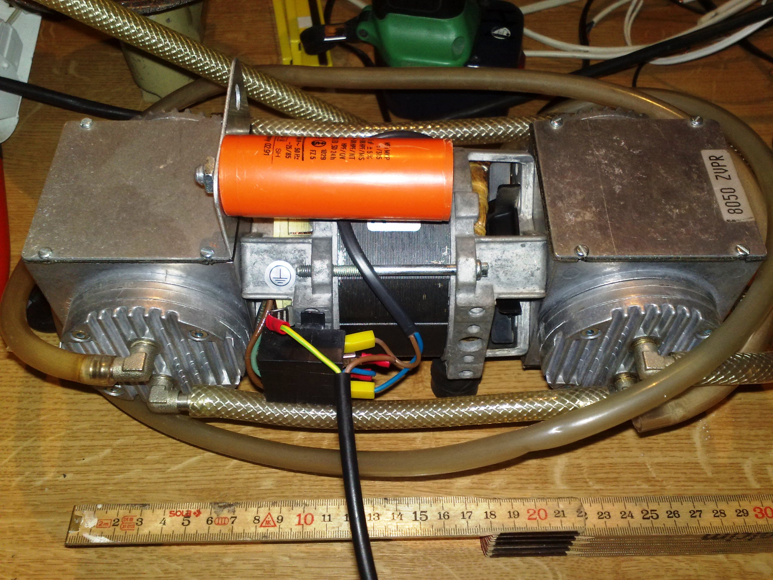

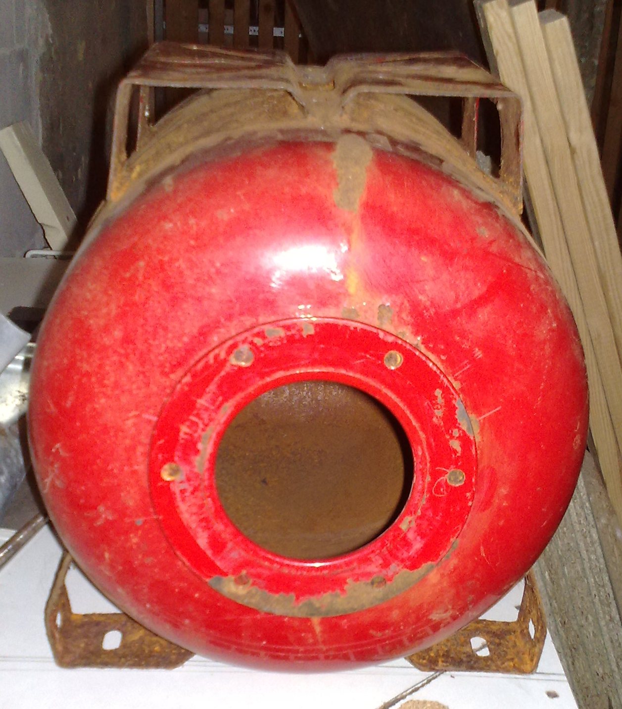

Nachdem ich aus dem Schrott einen kleinen funktionstüchtigen Zweikolbenkompressor und das defekte 24 l Expansionsgefäß eines Hauswasserwerks (ohne Gummiblase und Flansch) gefischt hatte, möchte ich einen handlichen Heimkompressor zusammenbauen. Der Behälter hat praktischerweise oben einen Sockel mit 6 Langlöchern zur Befestigung der Pumpe, auf der Hinterseite eine Bohrung, in der ursprünglich ein Autoventil für den Gegendruck steckte. Dies würde ich entweder fürs Manometer oder als Auslass mittels Schnellkupplung nutzen. Ein Problem wäre nur der fehlende Flansch, sonst hätte ich über diesen mittels Y-Muffe und zwei Schlaucholiven dem Lufteinlass erledigt. So muss ich improvisieren, eine Stahlplatte vom 140 mm Ø kann ich mit meinen Mitteln nur schwer anfertigen. Ich hoffe aber, dass eine 8 mm starke Acrylpatte den Druck verkraften sollte. In diese würde ich dann 2 Schlaucholiven ⅛″ entweder einschrauben oder einkleben. Auf Sicherheitsventil und Druckschalter würde ich verzichten, da die Pumpe mit 200 Watt ohnehin nur max. 3 Bar liefert. Ich weiß natürlich, dass man für unter 100 € auch einen fertigen Kompressor mit besserer Leistung kaufen könnte, aber ich habe nun schon die wichtigsten Teile zu liegen. Hat evtl. jemand hierzu Tipps oder Einwände bezüglich Sicherheit? Die Hauptanwendung ist das Ausblasen staubiger Geräte.

Hallo, - was für einen Druck liefert der Kompressor denn, wenn KEINE Luft abgenommen wird, maximal? - Für welchen Druck ist der Behälter ausgelegt? "max. Förderhöhe 43m" würde ich als 4,3 Bar Maximaldruck, Sicherheitsreserve unbekannt, interpretieren. - Der Behälter ist vor allem Innen doch schon arg rostig. Nicht gut. Zum Einen möchtest Du kein Rostpulver in der Druckluft haben am Ausgang, zum anderen war der Rost mal Behälterwand, bevor er sich entschied, Rost zu werden. Ohne Druckprobe (mit WASSER gefüllt!!!!) würde ich den Behälter nicht verwenden, es sei denn, der Kompressor liefert MAXIMAL ca. 1 Bar. - Bedenke, dass Du eine Möglichkeit brauchst, Kondenswasser im Tank abzulassen. Also einen Ablass am TIEFSTEN Punkt des Ganzen.. - Kein Manometer, kein Druckschalter, kein Überdruckventil.. Hält die Pumpe denn Dauerlauf ohne Luftabnahme aus? Welcher Druck stellt sich ein.. ? oh, gerade gelesen max. 3 Bar.. Auch hier die Frage: gemessen oder abgelesen? Wie gemessen? 3 Bar bei Luftabnahme, oder im "Leerlauf".. ? Sei bitte Vorsichtig, auch wenns blos Luft ist, so steckt doch in Druckluft eine Menge Energie, die sich sehr schnell entladen kann! Grüße Christian

- PET-Flaschen rosten nicht. Wer hätte das gedacht... Aber deren Wandstärke beträgt ein paar Zehntel mm, der Stahlbehälter hat dagegen 3mm. Der Rost ist definitiv nur oberflächlich, aber das werde ich nach dem Entrosten noch genau checken. Bei Hauswasserwerken ist übrigens die Gummiblase das Druckbegrenzende, nicht der Stahlbehälter. Außerdem haben deren Motoren ab 1500 Watt, kein Vergleich zu meinem. Es kommt ja auch niemand auf die Idee, Bierflaschen mit Sicherheitsventil auszustatten, der Druck ist vergleichbar. Dass ich ein Manometer anbaue, hatte ich oben schon geschrieben. Das Ablassen von Kondenswasser sollte kein Thema sein, wenn man die Anordnung senkrecht stellt.
Gerhard M. schrieb: > improvisieren, eine Stahlplatte vom 140 mm Ø kann ich mit meinen Mitteln > nur schwer anfertigen. Ich hoffe aber, dass eine 8 mm starke Acrylpatte > den Druck verkraften sollte. Hast du dir mal ausgerechnet mit welcher Kraft die Druckluft bei 3 Bar auf deine Acrylplatte drückt? (mach das mal bitte)

Dein Problem ist die Abdeckkappe. Die misst du montieren, obwohl
du innen nicht rankommst um Muttern zu halten oder Schraubenköpfe
am verdrehen zu hindern. Also Schraubenkopf mit Zahnring und das
nach aussen ragen lassen.

1 Bar entspricht 0,981 kp/cm² Die Abdeckung hat ca 150cm² Da liegen dann fast 3 Zentner drauf. Zitat Meister Röhrig: haua, haua, ha!! ;-) MfG Paul
Magnus M. schrieb: > Gerhard M. schrieb: >> improvisieren, eine Stahlplatte vom 140 mm Ø kann ich mit meinen Mitteln >> nur schwer anfertigen. Ich hoffe aber, dass eine 8 mm starke Acrylpatte >> den Druck verkraften sollte. > > Hast du dir mal ausgerechnet mit welcher Kraft die Druckluft bei 3 Bar > auf deine Acrylplatte drückt? (mach das mal bitte) Tja, bei einem Lochkreisdurchmesser von 12 cm komme ich auf 113 kp. Der Original Stahlflansch muss aber die gleiche Kraft aushalten, der ist nur 3 mm stark. Ob die Festigkeit von Stahlblech fast dreimal höher ist als die von Acryl, weiß ich allerdings nicht. Aber Du hast es schon richtig erkannt, der Acrylflansch dürfte die Schwachstelle des Projektes sein.

Gerhard M. schrieb: > Tja, bei einem Lochkreisdurchmesser von 12 cm komme ich auf 113 kp. Das ist die Kraft bei 1 Bar . Und jetzt multiplizierst du das Ganze noch mit 3. > Der Original Stahlflansch muss aber die gleiche Kraft aushalten, > der ist nur 3 mm stark. Stahl bricht aber nicht mal eben so...
Magnus M. schrieb: > Das ist die Kraft bei 1 Bar . > > Und jetzt multiplizierst du das Ganze noch mit 3. > >> Der Original Stahlflansch muss aber die gleiche Kraft aushalten, >> der ist nur 3 mm stark. > > Stahl bricht aber nicht mal eben so... Da hast Du natürlich in beiden Punkten Recht, sorry für meine Unaufmerksamkeit. Ich muss eigentlich arbeiten und war total überrascht von der regen Teilnahme, konnte immer nur schnell nebenbei reinschauen. Bis heute Abend habe ich Gelegenheit, mir einige neue Gedanken zu machen. Soweit ich mich erinnere, gibt es die Behälter neu mit Flansch und ohne Rost schon ab 20 €.

Für mich schaut das eher nach einem Membrankompressor und nicht Kolbenkompressor aus. (is eher für leichten unterdurck geeignet als ihn am maximalen Überdruck zu betreiben...) Vergiss den Kessel, der is rostig, undicht und gefährlich. Es ist zwar höchst unwahrscheinlich das es den bei 2-3 Bar zerreißt, aber es ist einfach grober Murks.... Nimm dir entweder einen anderen Kessel oder anderen Kessel und Kompressor. Mit 2-3 Bar geht nix weiter, damit kannst du ned mal gscheit Reifen aufblasen. Ich will hier nicht irgendwie Mist ablassen sondern mich konstruktiv äussern. Meiner meinung wird das so wirklich nix...
jo, das ist ne kleine membranpumpe, habe hier die einzylindriger version als vakuumpumpe. vielleicht fällt dir ja was anderes lustiges ein, was man damit anstellen kann :-P
