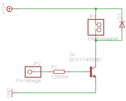

Hi kann jemand mal kurz über die Schaltung schauen ob das alles so richtig ist, insbesonderen ob der Transistor, der Basiswiderstand und die Freilaufdiode richtig gewählt sind? Ziel ist es einen Elektromagneten(max.330mA)zu steuer der Transistor ist ein BC817 40, der Basiswiderstand beträgt 120Ohm und die Diode ist ein BYM10-400. Danke! Gruß Carsten
R1 sollte etwa 10x grösser sein. Und mach noch nen pull-down an die Basis für den Fall des Resets, wenn der Pin Eingang ist.
Warum muss R1 10x so groß sein? Ich bin nach folgender Rechnung vorgegangen http://www.mikrocontroller.net/articles/Basiswiderstand Ib = Ic/Hfe Ic=330mA und laut Datenblatt ist Hfe 40 Hfe in Sättigung = Hfe(Datenblatt)/3,3 Hfe=12,12 also Ib = 330mA/12,12 Ib= 27,225mA Rb= (Ue-Vbe)/Ib Ue beim Atmega beträgt 5V minus tolleranz 4,5V und Vbe beträgt laut Datenblatt 1,2v aslo Rb= (4,5v-1,2V)/27,225mA Rb=3.3V/27,225mA = 121 Oohm Wo ist mein Fehler? Und wie groß soll der pulldown sein und wird der dann auf GND gezogen? Gruß Carsten
Carsten M. schrieb: > der Transistor ist > ein BC817 40 Carsten M. schrieb: > laut Datenblatt ist Hfe 40 So? In meinem Datenblatt steht hFE 250 - 600. Der pull-down muss nicht dran, er kann. 47k schaden nicht (wird gleich jemand sagen "nützen auch nix"). Bei der zu schaltenden Last passiert ohne pull-down auch nichts, da braucht es ja doch etwas Strom über die Basis. Und ja, pull-downs gehören nach GND.

Ich zitiere aus dem von dir verlinktem Datenblatt: Note : hFE(1) Classification 16:100 250 , 25:160 400 , 40:250 630
Ok jetzt sehe ich es auch, bin also wieder zu doof ein Datenblatt richtig zulesen. Sorry! Aber was mache ich jetzt mit dem Werten 250 - 630 muss ich da den mittelwert bilden oder wie kann ich damit rechnen?
nein, das ist die Steuung des Transistors. Du musst es Ausporiberen bzw mit dem niedrigsten Wert arbeiten (bei höherem hfe geht der dann ja auch nur in Sättigung - also letztlich das was du willst) Da du den innenwiderstand des ATMegas vernachlässigst wirst du mit deinem Widerstand eh danaben liegen :-)
Soweit daneben bist Du nicht mit deiner Dimensionierung. Erhöhe den Basiswiderstand auf 330...470 Ohm, (rechne mit einem hfe von 30...40) nimm noch einen 10 kOhm von der Basis gegen Masse und gut ist!
Ein Transistor ist Stromgesteuert, dh. der Strom an der Basis * hfe = Strom CE- Strecke. Wobei dies auf den maximalen CE- Stom des Transistors begrenzt ist. Bei einem CE- Strom von 800mA und einem hfe von 400 ergibt sich ein Steuerstrom von 2mA. Bei 5V Ausgang des Atmege gilt dann 5V/2mA= 2,5K. Ein Pulldown ist zu empfehlen, da wenn die Spannung nicht ganz auf null geht Schaltet der Transistor ab ca 0,7V durch.
Jetzt bin ich gänzlich verwirrt, soll der Basiswiderstand nun 330...470 Ohm oder 2,5kOhm betragen? der pulldown ist mit 10kOhm ist eingearbeitet.
Carsten M. schrieb: > Jetzt bin ich gänzlich verwirrt, soll der Basiswiderstand nun 330...470 > Ohm oder 2,5kOhm betragen? > > der pulldown ist mit 10kOhm ist eingearbeitet. Wenn man einen Transistor in die Sättigung treiben will, rechnet man mit einer typischen Stromverstärkung von ~30. Deine ursprüngliche Dimensionierung war also schon mal gar nicht so schlecht. :-) Wenn man einen höheren Wider- stand nimmt, steigen die Veerluste am Transistor. Dann muss man schon etwas genauer nachrechnen, ob der Transistor das auch verträgt. Als Freilaufdiode reicht übrigens auch eine gewöhnliche 1N400x. Gruss Harald
>>Jetzt bin ich gänzlich verwirrt, soll der Basiswiderstand nun 330...470 >>Ohm oder 2,5kOhm betragen? >>der pulldown ist mit 10kOhm ist eingearbeitet. Der Vorwiederstand solte nicht grösser als 2,5 K sein. Je kleiner der Wiederstand desto grösser der Steuerstrom. Du kannst deinen 470 genauso nehmen, damit erreichst du die maximale Schaltleistung auf jeden Fall. ich nehme immer typischerweise 1K als Vowiederstand und 10K Pulldown. Das passt in 90% der Fälle. Es ist überhaupt nicht kritisch nur wenn du in den Grenzbereich kommst. Wenn der Wiederstand zu groß ist also > 2,5 K kann die EC- Strecke nicht dem im Datenblatt angegebenen max Stom schalten dh. er mach dann im Grenzbereich wieder auf.
