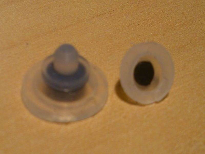

von Artjomka (Gast)
Hab auch mal ein Gamepad auseinander genommen. Dort waren diese Nupsies
verbaut. Wäre schön, wenn es sowas mit entsprechenden Kappen auch zu
kaufen gäbe.

von Sebastian (Gast)
Im Prinzip sind hier (Leit-)Gummitasten gefragt. Die findet man im
Einzelhandel nur gelegentlich. Vielleicht habe ich ein paar Reste
rumliegen, wenn es um ein Einzelstück geht.
Allerdings kann man normalerweise da keine Kappen aufsetzen, der
Betätiger bildet die Kappe, oder die Taste wird mit einer im Gehäuse
eingelegten Gimmimatte betätigt, bei Fernbedienungen oft anzutreffen.
Wenn es für Serie / Industrieprodukt sein soll, vielleicht mal hier
anfragen:
http://www.essemtec.de/documents/countries/Master/SMD-Silikon-Keys.pdf

von Artjomka (Gast)
Ja genau die habe ich auch entdeckt. Da könnte man sich auch einzelne
Taster ausschneiden aber die sind leider so riesig. 13x13mm sind die
glaube ich. Ich hätte lieber sowas um die 6x6mm.

von MaWin (Gast)
> Warum gibt es nicht Plastik-Kappen die unten so eine Gummi-Membran
> haben? Dann muss man auf der Platine nur noch eine Kontakt-Fläche haben
> und fertig ist der Taster.
Einzel-Silikon-Tasten gibt es (ich göaube sogar Reichelt/Pollin/Conrad
hatte man welche):
http://www.digitallehrer.de/de/produkte/schaltmatten/schaltmatten.html
aber du brauchst eine Platine mit Gold oder Graphit.
