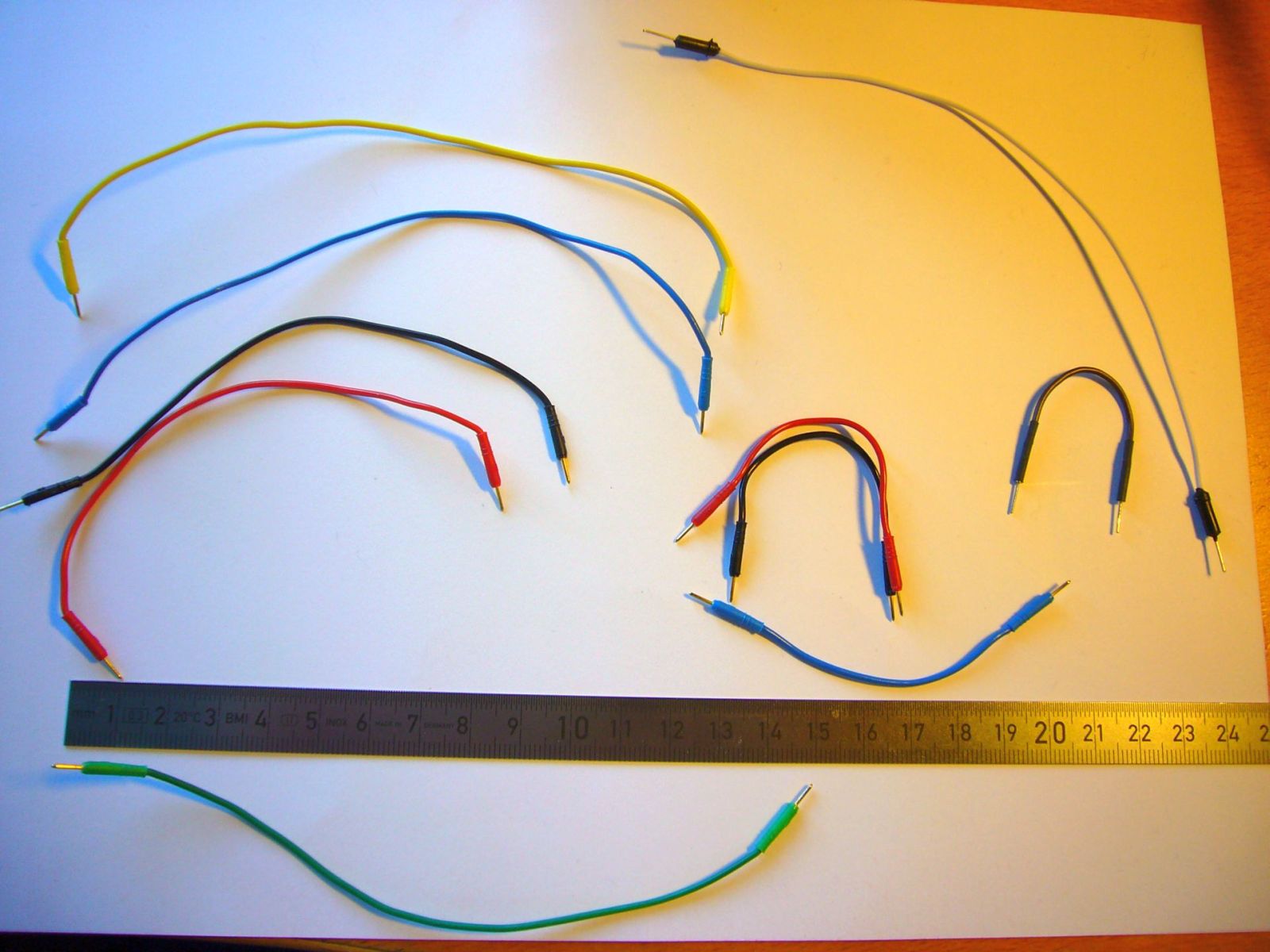

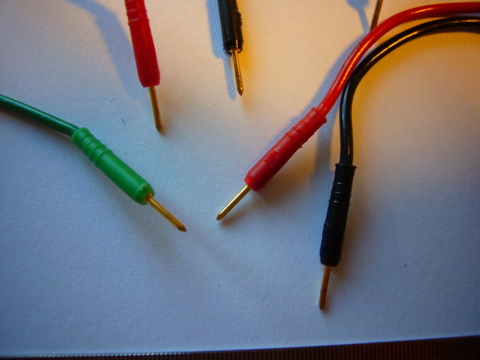

Ich bin auf der Suche nach den in Bild 1 und 3 gezeigten flexiblen Drahtbrücken. Leider brachten mir diverse Suchmaschinen keine Treffer mit den Gesuchten. Auch die Bildersuche blieb erfolglos. Nun versuche ich hier mein Glück, vielleicht hat jemand die Gleichen oder weiß wo es diese zu kaufen gibt. Zu den gesuchten Steckverbindern: - auf den Steckern steht "MC" - die Stifte sind vergoldet und haben einen Durchmesser von 0,7mm - die Kurzen sind ca. 9cm lang - die Langen (schwarz, grün und rot) haben eine Länge von ca. 15 bzw. (blau ubnd gelb) ca. 20 cm - ich habe die abgebildeten Farben, evtl gibt es noch mehr? Die Steckverbinder sind sehr biegsam (Mantel aus sehr weichen Plastik oder Silikon) und sehr strapazierfähig. Kein Vergleich zu den China Teilen. Zum Vergleich sieht man auf dem Foto 3 ganz rechts ein China Jump Wire, daneben links ind braun einen von Conrad (bin mir da aber nicht ganz sicher). Auf Bild 2 sieht man nochmals die Verschienden Stecker der verschienden Typen.
Daniel _ schrieb: > - auf den Steckern steht "MC" Hört sich für mich sehr nach "Multi Contact" an: http://www.multi-contact.de > - die Stifte sind vergoldet und haben einen Durchmesser von 0,7mm Ich würde auf die Serie "LK1-S" tippen, auch wenn die mit 1mm angegeben sind. Katalog: http://www.multi-contact.de/AcroFiles/Catalogues/TM_Test&Measure-1_(de-en)_hi.pdf Seite 10
J. L. schrieb: > Hört sich für mich sehr nach "Multi Contact" an: > http://www.multi-contact.de Danke, das war ein guter Tipp, allerdings ist es nicht der LK1-S auf Seite 10, sondern beim Stecker handelt es sich um "SLS0,76-S" auf Seite 10: http://www.multi-contact.com/AcroFiles/Catalogues/TM_Test&Measure_%28de-en-fr%29_hi.pdf#Page=10 Die Abmessungen passen sehr genau zu denen von mir. Bei dem kompletten Steckverbinder handelt es sich wohl um eine Spezialanfertigung und gibt es wohl so leider nicht fertig zu kaufen. Schade, vielleicht besteht von anderen ebenfalls Interesse und lässt sie sich anfertigen? Die Stecker sind echt klasse, keine Kontaktprobleme, man kann sie einfach in das Breadboard stecken und aus dem Breadboard ziehen, ohne dass etwas verbiegt oder abgerissen wird, sie sind super flexibel. Sie sind deutlich besser als diese billigen China Dinger und potenzen besser als die von Conrad.
Super ! http://www.multi-contact.de/AcroFiles/Catalogues/T... Nur blöd, daß zum Angucken von ein paar Drähten sofort ein 16 MB dicker Katalog heruntergeladen wird.
Oder einfach selber bauen. Stifte aus einer Stiftleiste entfernen, etwas 1x0,14 Litze anlöten, Schrumpfschlauch drüber und fertig ist der Steckverbinder.
Daniel _ schrieb: > besteht von anderen ebenfalls Interesse und lässt sie > sich anfertigen? Also von mir besteht da kein Interesse. Ich benutze seit Jahren die China-Wires und kann sagen: Sie sind nicht das absolut gelbe vom Ei, aber sie erfüllen ihren Zweck. Luxusartikel brauch ich nicht.
