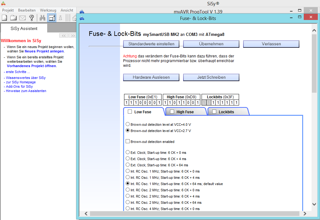

also ich hab das lehrbuch aus diesem paket und da stand nix drin ich soll an den fuses rum fummeln und gucken was passiert... ;-) wollt nur bemerken dass der MK2 Programmer von myavr über einen Rettungstakt verfügt ... siehe dazu die technische Beschreibung... aber das Umschalten der Fuses ist in SiSi gar nicht so schwer... am besten über das Werkzeug-Menü das Progtool starten und dann auf internen Takt schalten und schon läuft der Controller auch außerhalb vom Board ;-) Gruß
