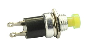

Hab auch mal nen Reset Taster in ein Slotblech bauen wollen. Habe dann zwei Stück nebeneinander gemacht. Erst wenn man beide Drückt, gibts nen Reset. Die Taster die ich verwendet habe sind im Anhang
Mike Mike schrieb: > Habe dann zwei Stück nebeneinander gemacht. Erst wenn man beide Drückt, > gibts nen Reset. Alternativ schraubt man eine passende Hülse mit auf das Gewinde, um ungewollte Betätigung zu erschweren.
J.-u. G. schrieb: > Mike Mike schrieb: >> Habe dann zwei Stück nebeneinander gemacht. Erst wenn man beide Drückt, >> gibts nen Reset. > > Alternativ schraubt man eine passende Hülse mit auf das Gewinde, um > ungewollte Betätigung zu erschweren. Ah, die Idee ist gut. Zusammen mit dem Schalter von mikeii, dessen Gewinde sowieso durchkuckt, könnte man das recht einfach aufbauen. Vielen Dank für die Tipps!
Das Gewinde muss aber nicht zwingend durchkucken. Man kann mit zwei Schraubringen den Schalter sehr weit "versenken", wenn man das möchte ;)
