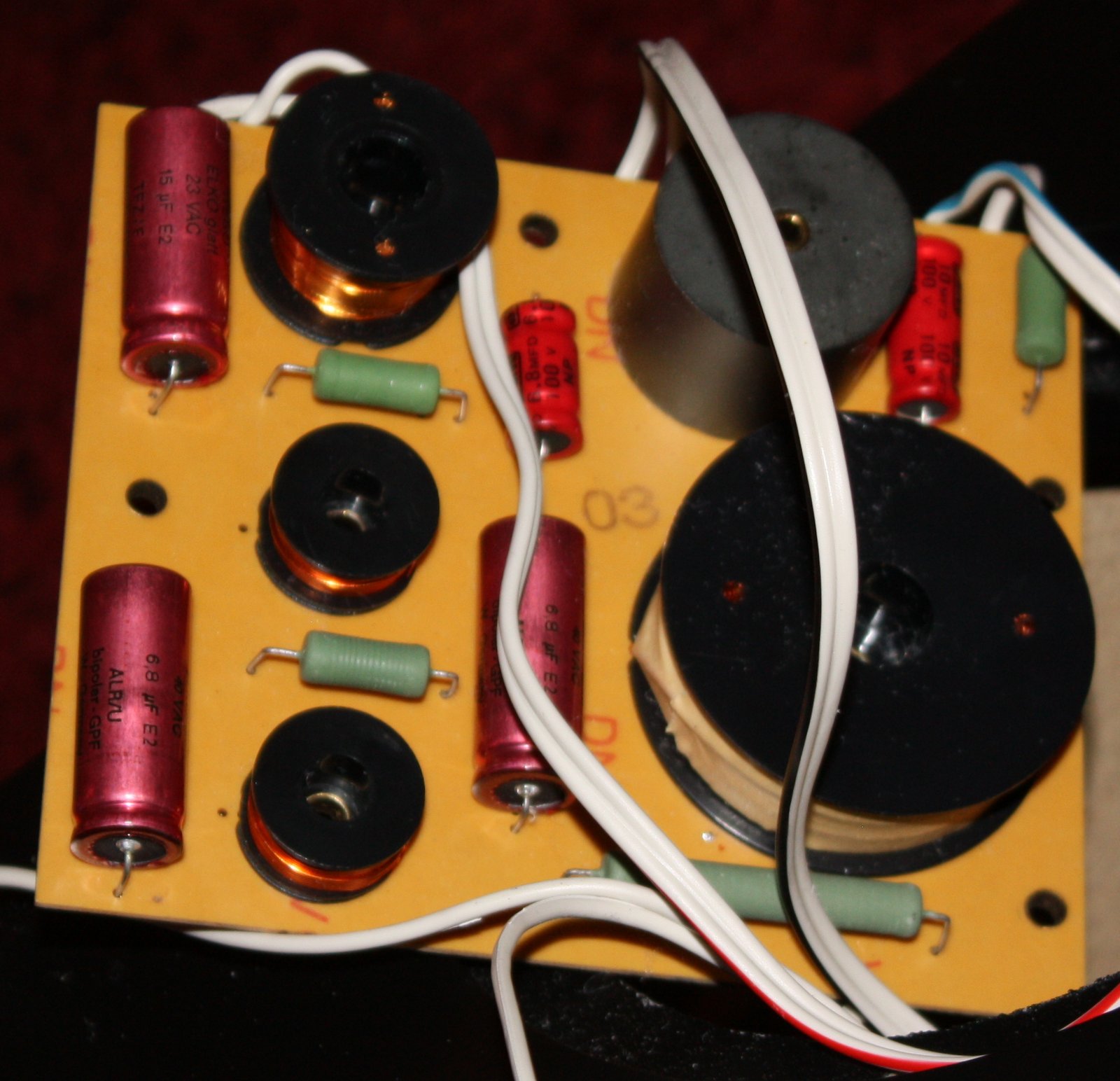

Hallo, bin vermutlich im falschen Forum, aber da ich mich hier so zuhause fühle, frag ich trotzdem mal: Weiss wer, wo Elac seine Frequenzweichen im Gehäuse versteckt? Hab mich bisher noch davor gedrückt, die ganze Schalldämmwatte rauszufummeln, irgendwie konnte ich sie bisher trotz Rausschrauben der Lautsprechner nicht finden. Es handelt sich um ältere Elac EL 121 von Elac, 2 Tieftöner, 1 Hochtöner in der Mitte, Anschlussterminals ganz einfache, ohne bi-wiring oder ähnliches Gedöns. Ein Hochtöner tönt nicht mehr, funktioniert aber an meinem Frequenzgenerator einwandfrei. Kann jemand aus Erfahrung (ggfs. mit ähnlichen Boxen) Hinweise geben? Danke

Hmm, bei mir waren keine Lampen drin, ist dunkel in der Box. Musste ne Taschenlampe nehmen. Hab aber die Weiche rausgepriemelt. Nächstes Problem - hat da jemand einen Schaltplan? Das Ding hat 4 (oder 5?) Spulen, 4 Kondi's, 4 Leistungswiderstände. Bin aber auch noch am Kucken ....

Wahrscheinlich eine 12dB Weiche, wobei jeder Tieftöner eine eigene Weiche hat. Das wären dann pro Tieftöner 2 Spulen und 1 Kondensator und für den Hochtöner 2 Kondensatoren und 1 Spule. Was wie wo musst du wohl selbst rausfinden, aber Frequenzweichen sind doch vom Prinzip her immer gleich.
Ja, vermutlich. Sind in Summe 5 Spulen, davon eine Ferritkammerspule (oder wie auch immer man das nennt. Interessanterweise sind auch Kondi's mit Bezeichnung mfd drauf, wobei das ja wohl kaum milli sein kann, sondern micro sein müsste.
Also die Spulen kannst du sowieso ausschliessen, ein Hochtöner hat keine Spule in Serie und da eine Spule keinen Kurzschluss macht, kann sie es nicht sein. Elkos machen gewöhnlich eher Kurzschlüsse als Unterbrüche. Das wahrscheinlichste ist immer noch eine schlechte Lötstelle oder ein Kabelbruch.
Kabelbruch ist halt extrem unwahrscheinlich, sind ja Litzen. Und die Lötungen sehen nach Qualität aus. Egal, ich mess das durch, aber erst morgen.

Hurra, geht wieder. Hab alles rausgenommen, durchgemessen, kein Fehler festzustellen. Alle Lötstellen nachgelötet (obwohl die 1A aussahen), wieder rein, nun gehts. @Grü - hab die bipolaren alle nun umgekehrt eingebaut, dachte mir die sind vielleicht in die eine Richtung abgenutzt. Vielleicht wars ja das. Man nimmt ja oft auch Kabel, die richtungsabhängig sind. Da hatte ich allerdings keins da. ;o) Grüsse
