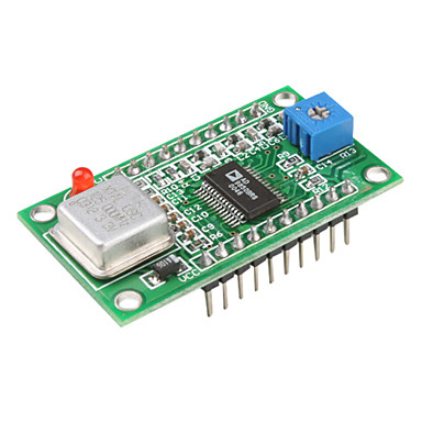

bin grade dabei, ein China AD9850 DDS Modul (wie im Anhang zu sehen)
anzuschließen.
Finde aber keinen Schaltplan oder Datenblatt dafür (das Teil hat leider
keine Seriennummer o.ä. aufgedruckt, nach der man googlen könnte).
Was mir vorliegt, ist ein Datenblatt für ein anderes Modul mit AD9850:
http://www.electrodragon.com/wp-content/uploads/2012/03/AD9850-DDS-signal-generator-module1-300x244.jpg
Es hilft auch halbwegs weiter.

von gerri (Gast)
Hier noch die Händlerinfos:
2 Sine Wave und 2 Square Wave Ausgänge
AD9850: 0-40MHz
Nachdem 20-30MHz Frequenz Oberschwingungen steigt, wird die Wellenform immer
weniger sauber.
Square Wave: 0-1MHz
70MHz Low-Pass Filter verbessert die Wellenform SN Ration
Parallele und serielle Dateneingabe kann durch einen Jumper gewählt werden
DA produziert die Benchmark Pin (PIN12) Leistung zur leichten Anpassung an die Größe der Ausgangswellenform
Die Referenzeingangsspannung des Komparators wird durch den variablen Widerstand erzeugt
Der Widerstand kann eingestellt werden um unterschiedliche Einschaltdauer Rechtecksignal zu erhalten
Active 125MHz Quarzoszillator Modul
Vor allem würde mich mal interessieren, ob das oben erwähnte
wirklich auf der Platine untergebracht ist und wenn ja, ob es
tatsächlich einsatztauglich ist (auf dem Modul sind ein paar winzige
SMD-Induktivitäten aufgelötet, die mir wenig HF-tauglich erscheinen)

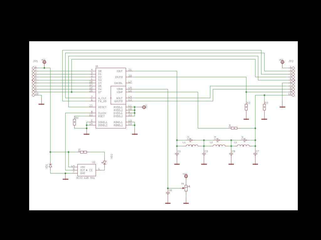

von BTroemel (Gast)
von gerri (Gast)
BTroemel schrieb:
> http://arduino.alhin.de/index.php?n=7
Danke! Der Schaltplan ist leider etwas schwer zu entziffern, aber
immerhin.
SinB ist dann lt. meinem Durchgangsprüfer der gefilterte Ausgang (von
Pin21 des ICs), den ich dann auch für Messzwecke verwende.
SinA ist nur mit einem 100R-Widerstand abgeschlossen und ohne weitere
Filterung (von Pin20 des ICs), aber ebenfalls als Ausgang verfügbar.

von W.S. (Gast)
guckst du hier:
http://www.mikrocontroller.net/attachment/168331/China_AD9850_schematic.jpg
Das Filter ist jedoch alles andere als gut. Wenn man diesen Modul
verwenden will, wäre ein externes Filter, besser noch eine
Ausgangsbeschaltung ähnlich wie im "Funkamateur-Netzwerktester"
angeraten. Die Mickrigkeit des Filters auf dem Modul beruht nämlich zum
Teil darauf, daß der ganze Modul nicht wirklich HF-gerecht designt
wurde.
W.S.

von B e r n d W. (smiley46)
Hallo gerri und W.S.
Das Filter ist laut Simulation beim Eingang und Ausgang auf 200 Ohm
ausgelegt. Obere Grenzfrequenz beträgt 50 MHz mit einem Notch bei 125
MHz. Mit 50 Ohm Abschluss wird es wesentlich schlechter. Damit will ich
aber nicht behaupten, dass es im realen Aufbau gut ist.
Gruß, Bernd
> Das IC selber oder das eingebaute Filter?
Das Filter ist auf 200 Ohm ausgelegt, am Eingang und am Ausgang. Wird
außen eine 50 Ohm Last drangehängt, verbeult sich die Filterkurve.
Der AD9850 hat einen Referenz_Eingang (Rset Pin12), bei dem der Strom am
Ausgang vorgegeben wird. Dieser Ausgangsstrom fließt durch den
Arbeitswiderstand gegen GND. Da eine Stromquelle einen hohen
Innenwiderstand hat, gibt der Widerstand gegen GND alleine die
Eingangsimpedanz für das Filter vor. Man kann da also einen 50 Ohm
Widerstand reinbauen und das Filter auf 50 Ohm auslegen. Dadurch sinkt
jedoch die max. Ausgangsspannung. Bei 20mA kommt dann 1 Volt Spitze
raus.

Habe auch noch eine Frage.
Das Modul hat ( also der DDS Chip selber einen Komparator, damit man
auch rechteck Signal auch bekommt.
Leider ist mir nich gelungen rauszufinden wo bei dem China Modul die
beiden Eingänge sind.
Mein Modul ist exakt diese hier :
von Michael R. (Firma: Brainit GmbH) (fisa)
Die Eingänge sind nicht rausgeführt, nur die Ausgänge. VINN hängt am
Trimmer, VINP hängt am Ausgang des Filters (am Schaltplan abgeschnitten)
von Thomas D. (thomasderbastler)
Sorry was heisst es genau ?
Wenn ich am AD9850 ( Chip ) Pin VINP das Ausgangssignal, welches am Pin
1 oder 2 des Moduls rauskommt, verbinde, so sollte ich am Ausgang Square
PIN 1 und 2 vom Modul was rausbekommen ?
VINP des Chips ist über einen Widerstand 1k mit dem Ausgang des Filters
verbunden (am Modul). VINN hängt am Trimmer der als Spannungsteiler
fungiert. Mit dem Trimmer stellst du die Referenzspannung des
Komparators ein, also im Endeffekt den duty cycle.
Ja, an den Square-Ausgängen solltest du ein Rechteck sehen, einmal
normal, einmal invertiert.
Tja genau das ist mein Problem, an den beiden Sinus Ausgängen kommt
schon ein Signal raus, also meine Ansteuerung funzt soweit aber an den
beiden Rechteckausgängen ist nichts,dehalb meine Frage..
von Mitlesa (Gast)
> aber an den
Die Schwellwerteinstellung des Komparators durch das Poti ist
recht empfindlich, da muss man etwas suchen bis man einen
Output bekommt. Eigentlich braucht man an dieser Stelle
eine feinere Auflösung in der Einstellung.
ich seh grad, die Beschaltung des komparators ist eh vollständig
sichtbar, ich hab nur an der falschen Stelle gesucht.
nach dem Cauer-Filter sieht man den Terminierungs-R 200 Ohm, und gleich
danach den R12 (1k) zu VINP
so ein kurzes Feedback.
In der Tat mit dem mickrigen Poti konnte ich ein rechtecksignal
entlocken.
Bis ein paar KHz geht aber danach ist es nix.
Entweder ein LT1016 oder ein LT1711 dran .
von spess53 (Gast)
Hi
>entlocken.
Und wo hast du das am AD9850 angeschlossen?
MfG Spess
von Mitlesa (Gast)
Das ist auf der Platine drauf.
