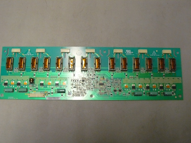

Ich weiß leider nicht welche Platine für die Hintergrundbeleuchtung zuständig ist aber die Kondensatoren aller drei Platinen sehen normal aus.

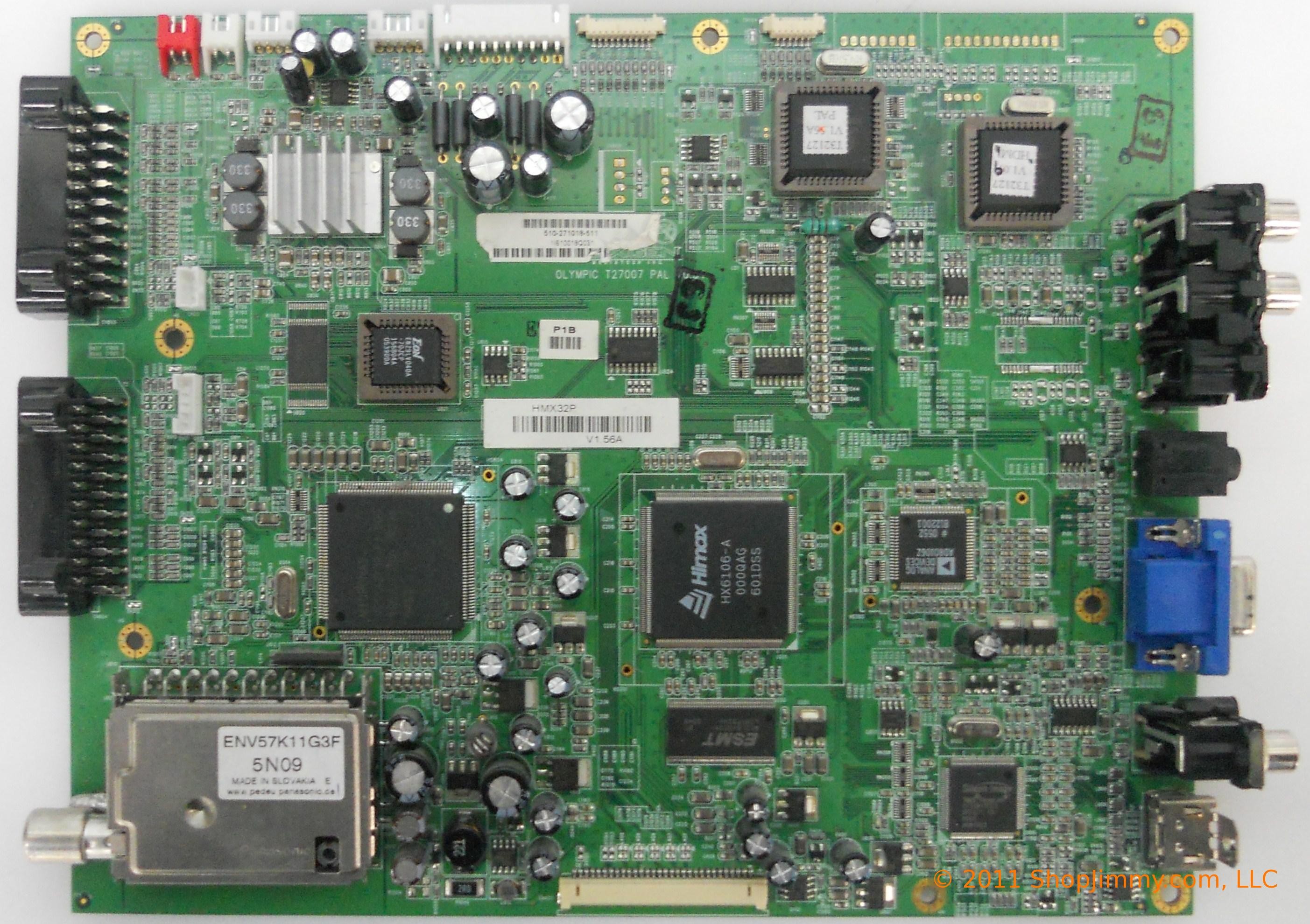

Mach mal ein Bild von der Vorder- und Rückseite, scharf, aber nicht zu gross.
So diese Platine ist meines Wissens nach das Netzteil und die Kondensatoren links neben dem Kühlbelch sind die die ich verdächtige.
Platine Nr.3 ist dein Kandidat. Da alle CCFLs nicht mehr gehen, ist wohl etwas kaputt, was alle Inverter darauf betrifft.
Was kann ich jetzt machen? Kann ich irgent welche Bauteile der Platine tauschen?
Tim Bukdu schrieb: > Da alle CCFLs nicht mehr gehen, Ist das überhaupt sicher? Es könnte doch auch sein, dass die Hintergrundbeleuchtung geht, aber das Bildsignal alles "schwarz" macht!? Gruß Dietrich
