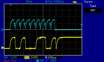

von Mario (Gast)
Die Signale sehen so aus.
Kann es sein, dass sie Pullups zu groß sind?
von Stampede (Gast)
Die Pullups sind viel zu groß, gehe mal auf so 1k5 bis 2k2, je nach dem
was du da hast.

von Tach (Gast)
Was für eine SCLK-Frequenz hast Du eingestellt?
Wie hast Du das Bild oben gemessen?
Tastkopf?
Evtl. noch eine Bandbreitenbeschränkung im Oszi eingestellt?
Wie lang sind die Leitungen zwischen ADXL und PIC?

Tach schrieb:
> Bzw. besser: Was für eine SCLK-Frequenz misst Du mit dem Oszi?
Die Frequenz ist laut Oszi ca. 600kHz
von Tach (Gast)
Laut Datenblatt ist für den Sensor 100kHz bis max. 400kHz !!! erlaubt.
Wahrscheinlich bekommt der Sensor es garnicht richtig mit was Du von Ihm
haben möchtest.
Das Oszibild ist leider sehr schlecht zu interpretieren was das ACK vom
Sensor angeht.
Stell den Takt mal Testweise auf 100kHz runter und versuche es nochmal.

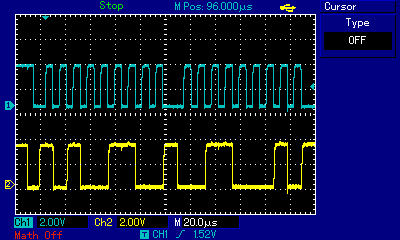

von Mario (Gast)
Jetzt ist der Takt ca. 90 kHz. An den Interrupt Pins bekomme ich aber
immer noch kein Signal...
von Tach (Gast)
Es kommt aber schonmal ein ACK zurück ;-)
