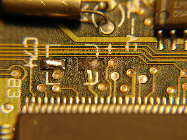

Hallo, können auf einer Multilayer-Platine (Baujahr 1992) die Lötpads selbst (z.B. für SMD Kondensatoren) auf ihrer Rückseite auch Durchkontaktierungen haben? Ist dies technisch überhaupt möglich oder eher zu aufwändig? Hintergrund: Ich habe beim Entlöten von ausgelaufenen SMD-Kondensatoren einige Lötpads "mitgerissen". Manche dieser Lötpads scheinen eine Durchkontaktierung zu haben (blind via), doch ich bin mir nicht sicher. Eine "Grube" oder "Mulde" unter dem Lötpad könnte sich eventuell auch durch die ausgelaufene Flüssigkeit der Elkos ergeben haben. Ich wollte einfach mal kurz nachfragen, bevor ich mir weitere Gedanken über eventuell zu legende "Bypässe" mache. Gruß, Steffen
Steffen Sch. schrieb: > können auf einer Multilayer-Platine (Baujahr 1992) die Lötpads selbst > (z.B. für SMD Kondensatoren) auf ihrer Rückseite auch > Durchkontaktierungen haben? Können ja, jedes Pad kann dk sein. Sollen eher nein, bei SMD-Pads ist ein Loch unerwünscht, weil da das Lot reinfliesst und an der Lötstelle selbst fehlt. Wenn es unbedingt sein muss, dann sollten die Vias-in-Pad verfüllt werden, entweder mit Epoxid oder mit Kupfer, und anschliessend eben abgeschliffen werden. Soweit in Kurzform - zu Risiken und Nebenwirkungen fragt man den Bestücker und den LP-Hersteller, am besten in dieser Reihenfolge. Aber zu dem alten Board - man macht das bloss wenn es unbedingt sein muss, etwa aus Platzgründen, und nicht bloss aus Jux und Dollerei. Gruss Reinhard

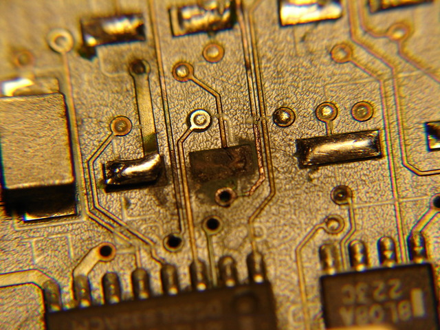

Hallo Reinhard, danke für deine schnelle Rückmeldung. Ich habe mal zwei Bilder von meinen problematischen (ehemaligen) Lötpad-Stellen angehängt. Für mich ist es sehr schwer zu sehen, ob da eine Durchkontaktierung nach unten vorgelegen hat. Was denkst du? Gruß Steffen
ich würd sagen nein und um auf nummer sicher zu gehen würd ih erstmal mit nem glasfaserradierer "sauber" machen. das verkohlte solte eh weg sonst gibts evtl übergangswiderstände. sven
Wenn das Dein Mäckes ist: die LP ist vierlagig und hat keine buried vias. D.h. wenn da eine Durchkontaktierung ist, dann siehst Du auf der Rückseite ein Loch.
Hallo, am linken Pad ist ja gleich daneben ein Via, das hat man also absichtlich daneben gelegt um keines im Pad zu haben. Die Schaltung sieht auch nicht so irre hitechmässig aus, dass man Via-in-Pad erwarten könnte, eher so Feld, Wald und Wiesenschaltung. Gruss Reinhard
Hallo zusammen, herzlichen Dank für alle Rückmeldungen und Hinweise. Die lassen mich doch jetzt etwas aufatmen. :-) Ich plane, nun einfach mal ganz normal vorzugehen und keine "Bypässe" zu legen. Beste Grüße, Steffen
Also zum Abschluss dieses Beitrags eine gute Nachricht: Die Kondensatoren sind alle eingelötet und die Platine funktioniert wieder. Der Bildschirm ist stabil. Nochmals herzlichen Dank für alle Unterstützung! Steffen
