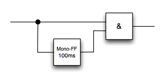

Hallo, ich habe mir ein SLM1608 zugelegt (danke an K.D. (deka)). Nun möchte ich auf jeden Fall vermeiden, dass die LEDs schaden nehmen, wenn der Multiplex-Impuls, den man dem Ding geben muss, stehen bleibt, sei es beim Flashen den µC oder durch einen Fehler. Daher würde ich gern ein Pulsweitenbegrenzer davor setzen. Ich möchte aber nicht einen Impuls konstanter Dauer haben, sondern ihn nur auf diese Dauer begrenzen, d.h. wenn der Impuls nur 1ms lang ist, der maximal zul. Impuls aber 100ms ist, soll das Monoflop wieder ausgehen. Im Datenblatt des NE555 habe ich nur ein normales Monoflop gesehen, welches einen Impuls von konstanter Dauer erzeugt. Somit würde die Option, die Helligkeit zu Verändern wegfallen. Ich habe jetzt mal versucht den NEE555 einzusetzen, dieser streckt mir den Puls aber nur auf eine Mindestlänge. Ist der Triggerimpuls länger als die Mindestlänge vom NE555, bleibt der Ausgang high. Das ist nicht das was ich will. Ich müsste wahrscheinlich einen zweiten hinten dran hängen, der den ersten dann wieder zurück setzt, oder? Alternativ hätte ich auch n kleinen Tiny10, der für mich diese Funktion übernehmen könnte. Aber das scheint mir etwas overkill. hat jemand ne Idee? Ingo

Impuls triggert Monoflop das die Maxlänge erzeugt. Ausgang des Monoflops mit dem Impuls nochmal UND verknüpfen. Ausgang des UND Gatters steuert LED
Ingo schrieb: > @ logisch > Ich glaube du hast du Problem nicht erkannt... Schade. Liegts an deiner unbekannten Monoflop Schaltung? Davon gibts noch 'ne Menge mehr mit anderen Eigenschften von. Oder liegt es an der Led die ich leider fälschlicherweise an den Ausgang des Gatters gedichtet habe?
Ingo schrieb: > @ logisch > Ich glaube du hast du Problem nicht erkannt... Ich glaube Du hast die Funktion des Vorschlags von logisch nicht erkannt. Hier mal ein Bild. Gruß John
Danke John Bauer. So hab ich es gemeint. Das Monoflop muß auch bei anstehendem Impuls zurücksetzten. Muß man halt die passende Schaltung aus dem Inet raussuchen. Je nach Schaltung reicht auch ein Kondensator in Reihe zum MF Eingang.
logisch schrieb: > Das Monoflop muß auch bei > anstehendem Impuls zurücksetzten. Muß man halt die passende Schaltung > aus dem Inet raussuchen. Das von Peter vorgeschlagene 74HC123 würde funktionieren. Es ist triggert nur bei einer Flanke.

Ingo schrieb: > @ logisch > Ich glaube du hast du Problem nicht erkannt... Ich gleube, du hast das UND-Gatter noch nicht verstanden...
Praktiker schrieb: > Ingo schrieb: >> @ logisch >> Ich glaube du hast du Problem nicht erkannt... > > Ich gleube, du hast das UND-Gatter noch nicht verstanden... Mit dem HC123 scheint das zu gehen, mit dem NE555 nicht, da er nach dem Ausgangsimpuls nicht zurückspringt wenn der Triggereingang noch low ist. Er erzeugt einen Impuls mit der mindestlänge die ich einstelle, begrenzt aber den Puls nicht. Ingo

Ingo schrieb: > Mit dem HC123 scheint das zu gehen, mit dem NE555 nicht, da er nach dem > Ausgangsimpuls nicht zurückspringt wenn der Triggereingang noch low ist. Dann guck dir mal die unterschiedlichen Triggermöglichkeiten für Monoflops an: (flankengetrigger, nachtriggerbar und wie auch immer das Verhalten des NE555 bezeichnet wird). Oft hilft einfach ein Kondensator (mit Spannungsbegrenzungsdioden), um auf eine reine Flankensteuerung zu kommen, ohne das statische Pegel stören.
