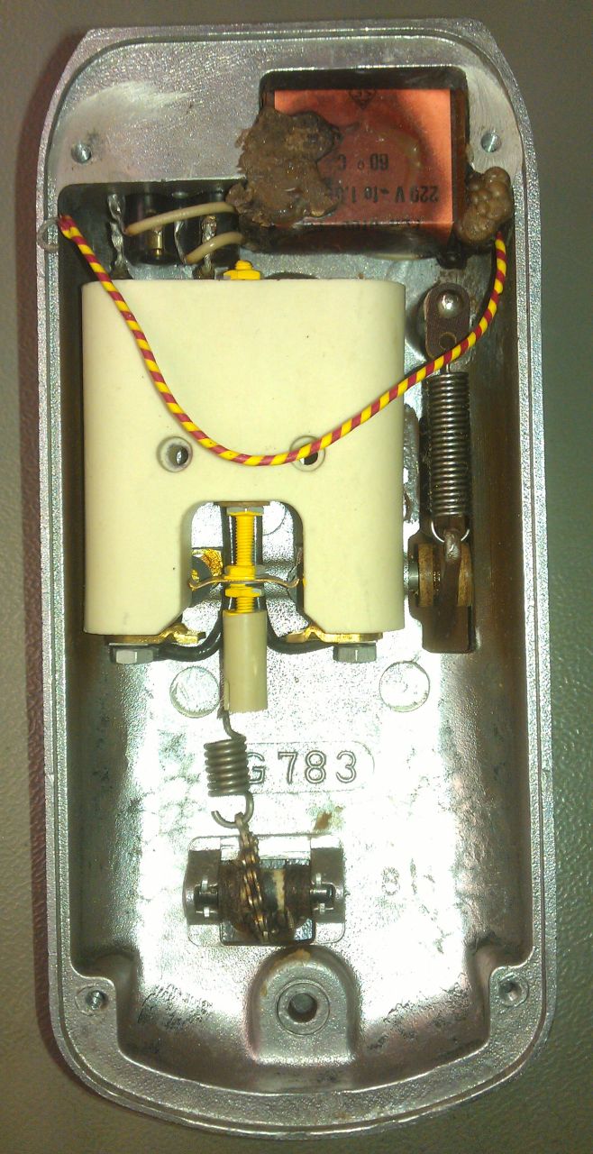

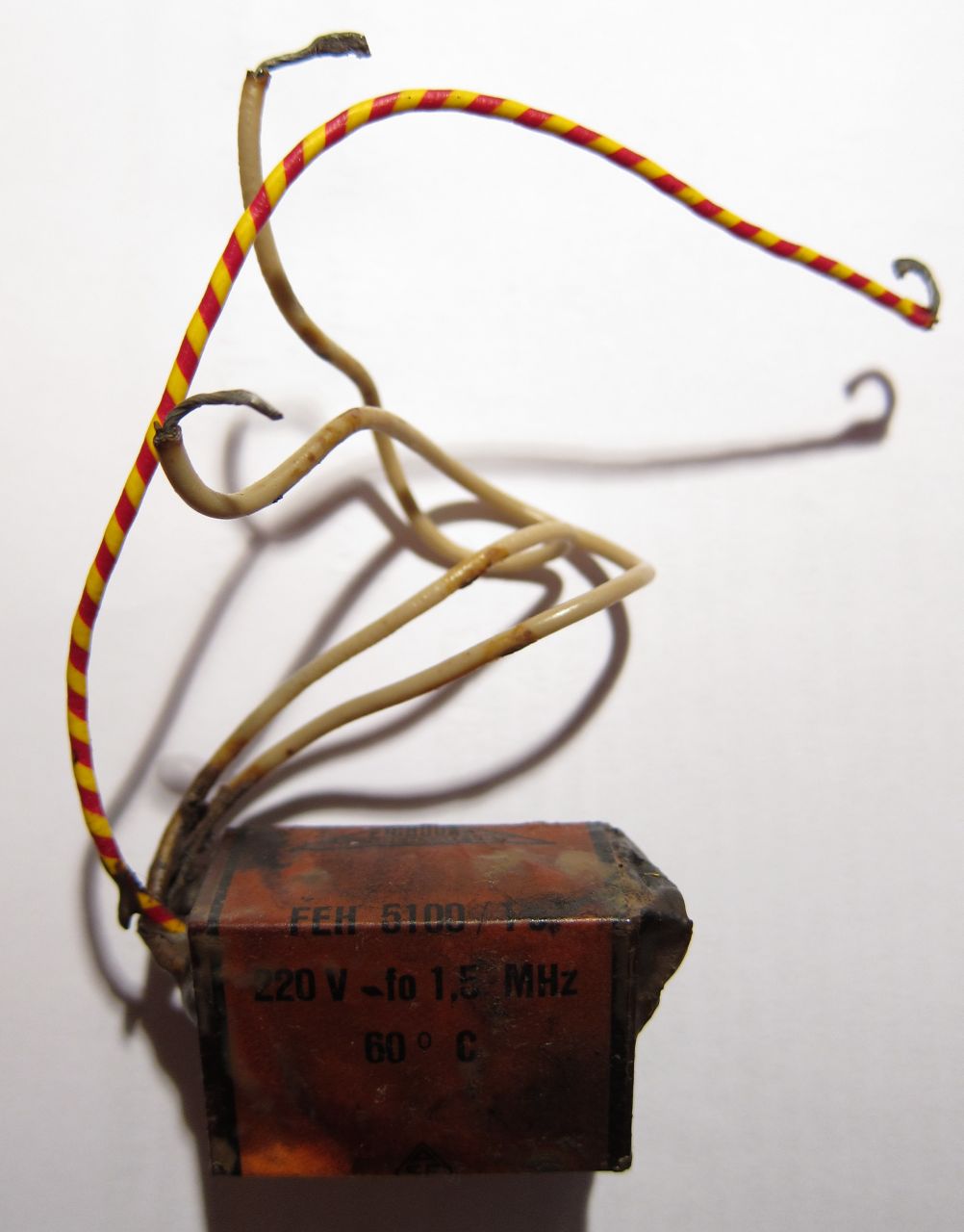

habe aus einem Fußpedal einer alten Nähmaschine einen recht eigenartigen
Kondensator ausgebaut:
Hersteller: FRIBOURE Condensateurs
FEH 5100 / 1?
220V fo 1,5 MHz
60° C
52/6
N°18718
0,1 + 2 x 0,00125uF
Das gelb/rote Kabel war einfach zwischen dem Gehäuse und dem Deckel
eingeklemmt.
Der Kondensator hat zwischen den weißen Leitungen Durchgang, vermute das
ist der Grund wieso die Nähmaschine am Ende ständig lief auch wenn das
Pedal nicht getreten wurde.
Mit welchen Kondensatoren kann ich das ganze reparieren,
Folienkondensatoren?
Wie muss ich das ganze beschalten?
Danke für Eure Bemühungen
von Anja (Gast)
Das ist ein normaler X-Y-Kondensator.
Ich hoffe das Gehäuse ist geerdet.
Eigentlich dürfen solche Kondensatoren im Fehlerfall nie einen
Kurzschluß haben.
Gruß Anja
von Georg A. (georga)
> Kurzschluß haben.
Ja, eigentlich. Praktisch platzt aber so gut wie JEDER dieser
Kondensatoren nach ca. 20 Jahren, tw. mit unschönen Nebeneffekten
(Sicherung raus, Feuerball, Löcher ins Gehäuse gebrannt, Funkenflug aus
Ministaubsauger, ...). Ich mach mir schon gar nicht mehr die Mühe, das
Zeug zu ersetzen.
von hinz (Gast)
Conrad 450595, so er mechanisch passt. Ansonsten kann man das auch aus
drei Einzelkondensatoren aufbauen (1*X2 und 2*Y2).
Der Kondensator ist nur zur Funkentstörung, daher wohl auch die Angabe
1,5 MHz, im Mittelwellenbereich.
Normalerweise sollte der bei Durchgang die Netzsicherung ansprechen
lassen, liegt der nur über dem Fußpedal-Stellwiderstand?
von Benjamin S. (retroking)
Danke für die zahlreichen Antworten.
Richtig, der Kondensator war einfach parallel zu dem Stellwiderstand
angeschlossen.
Benjamin
Danke euch für eure Hilfe, das Pedal ist inzwischen erfolgreich
repariert.
Benjamin
