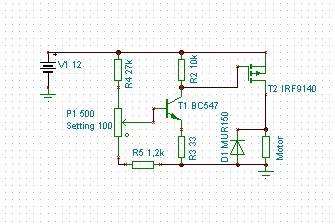

Ich will einen motor simpel steuern über eine einfache schaltung mit in dempfal einem Mosfet und einem Drehpoti, doch da ist wieder die Frage was für ein Poti? Daten Motor: 12V 4Ampere Und dazu einen 12V Akku teoretisch wäre doch das ein passender Mosfet oder? http://www.reichelt.de/IRFP-IRFRC-Transistoren/IRFR-110/3/index.html?;ACTION=3;LA=2;ARTICLE=41714;GROUPID=2893;artnr=IRFR+110;SID=11UObbi38AAAIAAFOUhi04e4938788a4a066c134ce2c2e11799da

Das wäre eine Möglichkeit. Die Spannung ist nicht ganz von 0 - 12 V regelbar, da sich der RDSon des MOSFETs bei 4 A bemerkbar macht. Die max. Spannung wäre dann 11,45 V, aber dein Akku hat aufgeladen 13 - 14 V. Das ist vom Typ abhängig. Welcher ist es denn? 12 V klingt nach Blei oder NiMH. Welchen Widerstand hat dein Poti? Am besten wäre 500 Ohm, wie im Bild, aber es gehen auch Größere. Ansonsten kann man das noch anpassen. Für den MOSFET sollte es ein Typ sein, der viel Strom aushält und einen geringen RDSon hat. Für T1 reicht jeder normale Kleinsignaltransistor mit einer Stromverstärkung von 200 bis 300. Die Diode ist sehr wichtig, ohne sie würdest du dir den MOSFET zerstören. Sie muss mindestens 5 A aushalten. Für alle Widerstände reichen 1/4 W Typen aus der E-24 Reihe.
Ich hab einen Bleiakku. Ich hab hier einen kleinleistungstransistor ist das der richtige? http://www.reichelt.de/2N-Transistoren/2N-3866/3/index.html?;ACTION=3;LA=2;ARTICLE=2018;GROUPID=2879;artnr=2N+3866;SID=13URdSAn8AAAIAABP5c7Ub265c4cd7e77b16228e9beffd8191017 Und gibt es eine kurze Erklärung weil ich verstehe nicht warum man die 5 Ampere Diode benötigt.? Also ich weis schon dass one der diode der Mosfet sterben würde aber warum?

Suiram schrieb: > Und gibt es eine kurze Erklärung weil ich verstehe nicht warum > man die 5 Ampere Diode benötigt.? Also ich weis schon dass one der diode > der Mosfet sterben würde aber warum? Der Motor ist eine Induktive Last und hat eine Selbstinduktion. Diese sorgt dafür, dass der Stromfluss erhalten bleibt. Ohne diese Freilaufdiode würde das zu einer hohen Spannungsspitze führen, die der MOSFET nicht aushält. http://de.wikipedia.org/wiki/Schutzdiode#Freilaufdiode Frank O. schrieb: > Wieso ist eigentlich fast immer ein Treiber Transistor vor einem Fet? MOSFETs werden über kurze, kleine Stromstöße gesteuert, da sie eine Gate-Kapazität haben. Durch diese Bleibt die Gatespannung erhalten und der MOSFET leitet. Der Bipolare Transistor kann das Gate besser laden. R2 entlädt diese Kapazität wieder, wenn T1 sperrt.
Ayk N. schrieb: > Frank O. schrieb: >> Wieso ist eigentlich fast immer ein Treiber Transistor vor einem Fet? > > MOSFETs werden über kurze, kleine Stromstöße gesteuert, da sie eine > Gate-Kapazität haben. Durch diese Bleibt die Gatespannung erhalten und > der MOSFET leitet. > Der Bipolare Transistor kann das Gate besser laden. > R2 entlädt diese Kapazität wieder, wenn T1 sperrt. Danke!:-)
Ayk N. schrieb: > Der Bipolare Transistor kann das Gate besser laden. Aber wenn Du ein Poti hast, dass mit der Hand verändert wird, brauchst Du keine schnelle Änderung der Gate-Spannung. Also kann man das Poti auch direkt an das Gate anschließen. @Suiram: Neben dem Strom ist bei dem MOSFET die Verlustleistung wichtig. Da Du im Analogbereich arbeiten willst, muss der FET einiges verheizen. RDSon ist hier nicht relevant. Also: "dicker" FET + Kühlkörper. Gruß Dietrich

Naja, eigentlich wäre ein Bipolarer die beste Wahl für eine lineare Regelung, aber an ihnen fällt eine relativ hohe Spannung ab, 3-4 V was bei 4 A eine Verlustleistung von 12-16 W macht. D.h., dass du einen großen Kühlkörper brauchst, ideal wäre einer mit 7,5 K/W oder weniger. Solche kosten dann auch wieder einige Euros und anfassen kannst du den dann nicht. Bei einem MOSFET liegt die Verlustleistung bei 1-2 W, aber die sind schlecht regelbar, genauso wie bei IGBTs. Die wurden dafür ausgelegt ein- und ausgeschaltet zu werden. In richtigen, teuren Leistungsmotorreglern steckt eine Steuerung mit PWM. Zum nachlesen: http://de.wikipedia.org/wiki/Pulsweitenmodulation Du kannst nach dem Lesen entscheiden, was du machen möchtest. Eine Möglichkeit wäre noch. Du kaufst dir für deinen Motor eine passende Regelung. Üben kann man immernoch mit kleineren Strömen und Motoren.
Suiram schrieb: > ist ist dann ein IGBT besser Nein. Der hat eine höhere Sättigungsspannung, und damit mehr Verlustleistung. Bei Dir ist wie schon gesagt wahrscheinlich ein MOSFET am besten geeignet. Siehe auch: http://de.wikipedia.org/wiki/Bipolartransistor_mit_isolierter_Gate-Elektrode#Aufbau_und_Funktionsweise Gruß Dietrich
