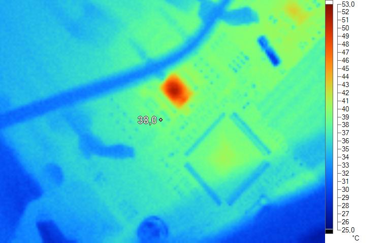

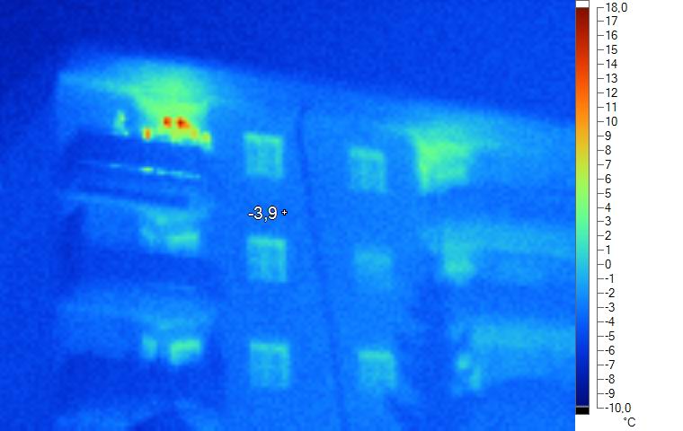

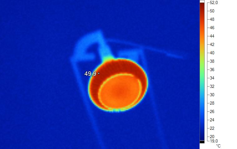

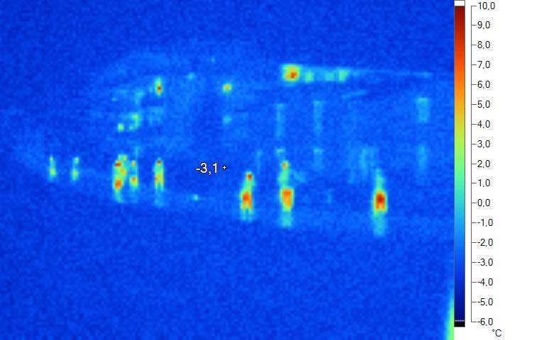

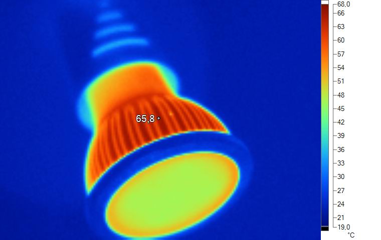

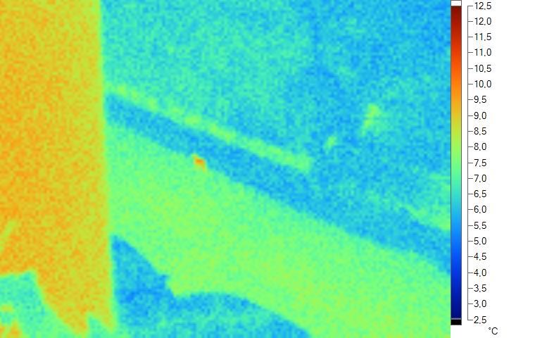

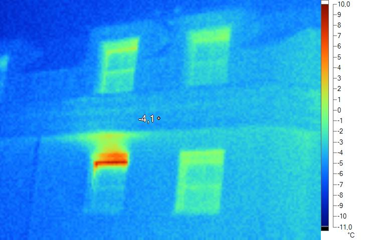

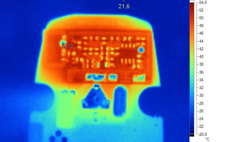

Ich hatte mal eine i3 von Flir. Die Auflösung ist für Gebäude auch etwas grob und wohl eher etwas für Hotspots in einer Schaltung. Die Kalibrierung bzw. der richtige Einsatz/Messung ist bei den Geräten auch etwas Tricky, obwohl die Temperaturdifferenz eigentlich immer gut passt. Anbei mal eine Platine, Haus und Teile der Heizungsanlage ;-).
Günther Grundböck schrieb: > platine1.jpg Auf dem Bild sehen die Bauteile kälter als die Platine aus. Wird die Wärme hier auf der Rückseite generiert, oder liegt das nur an den Emissionskoeffizienten? Im zweiten Fall wäre das Bild für die Entwicklung nicht sehr hilfreich.
Alexander Schmidt schrieb: > Auf dem Bild sehen die Bauteile kälter als die Platine aus. Das sind nicht die Bauteile sondern die verzinnten Bauteilpads. Da liegt er Emissionsgrad deutlich tiefer! Man muss bei der Thermoagrafie schon wissen, was man macht, sonst kommt nur Mist rum!
ja, glatte flächen aus metall oder glas wirken wie ein spiegel und sehen daher meist kalt aus. die ti9 hat keinen einstellbaren emissionsgrad, wobei das relativ ist, da jedes teil auf der platine sowiso einen anderen hat. man kann aber raw-aufnahmen machen und dann am pc mit der software dran schrauben und auch die palette beliebig einstellen usw. bei der platine wars übrigens kein betriebszustand sondern ein schnappschuss nach dem heißluft-nachlöten eines chips drauf (ist übrigens eine elv-funksteckdose) aber ich glaub auf den bildern sieht man ganz gut wie fein die kamera auflösen kann und wo schluss ist :-)
