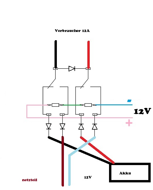

hallo zusammen, ich brauche Eure hilfe. welche Dioden soll ich nehmen, um sicher zu stellen das KEIN strom vom netzteil in den akku fliest??? Besten Dank Gruss Milan
Ausdrücklich "kein" strom wird evtl schwierig. Sonst reichen ganz banale 1n4001(-7) Spannungsverlust von 0.7 Volt evtl beachten.
drahtigelgriller schrieb: > Sonst reichen ganz banale 1n4001(-7) Da steht aber was von 12A ? Die o.a. Dioden können nur 1 Ampere. Da geht z.B. MBR 20200CT von reichelt oder so, mit allerdings 0,8 Volt Verlust.
aber rain Theoretisch selbst ohne dioden kann gar kein strom fliesen, weil entweder löufts über netzteil oder über akku??? Oder nicht??
>aber rain Theoretisch selbst ohne dioden kann gar kein strom fliesen, >weil entweder löufts über netzteil oder über akku??? Das sehe ich auch so. Durch die Relais besteht nie eine Verbindung zwischen dem Netzteil und dem Akkumulator.
