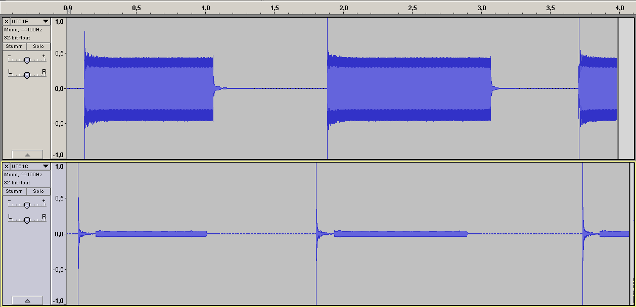

Das mit der Verzögerung hat mich jetzt selber interessiert. Also Headsetmikro unter Multimeter gelegt und mit einer Meßspitze auf einem Stück Blech angeklopft. UT61E - keine messbare Verzögerung UT61C - ca. 150 ms
trafo schrieb: > Das mit der Verzögerung hat mich jetzt selber interessiert. Also > Headsetmikro unter Multimeter gelegt und mit einer Meßspitze auf einem > Stück Blech angeklopft. > > UT61E - keine messbare Verzögerung > UT61C - ca. 150 ms Ja, ist richtig. Ich habe es auch nochmal probiert, dabei kam raus dass die Messleitungen am UT61E gammelig waren, das funktionierte überhaupt nicht richtig. Mit anderen Leitungen ging es viel besser und das UT61E war tatsächlich viel schneller als das 61C. Verdammte Hardware auch immer... :-(

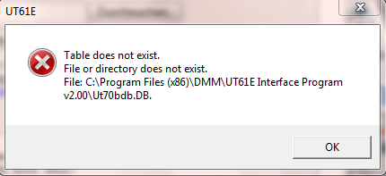

Hallo, habe jetzt das UT61E und wollte mich nochmal für eure Hilfe bedanken. Zwei Dinge stören mich allerdings an dem Multimeter. 1.) Ich habe das Gefühl, die Mitgelieferten Prüfspitzen sind mit Lack oder so überzogen. Wenn ich sie zusammenhalte kommt ein Widerstand zwischen 10 und 100 Ohm , beim Durchgangsprüfer gibt es wenn überhaupt ein Krächzen. Nachdem ich sie etwas angerauht habe funktioniert alles perfekt. Auch der Durchgangsprüfer ist super schnell, keine spürbare Verzögerung. 2.) Die Software geht bei mir nicht. Auch als Administrator (Win 7 Home 64B SP1) erhalte ich eine Fehlermeldung. Weiß jemand was ich da machen kann ? Viele Grüße
Paul M. schrieb: > 1.) Ich habe das Gefühl, die Mitgelieferten Prüfspitzen sind mit Lack > oder so überzogen. Wenn ich sie zusammenhalte kommt ein Widerstand > zwischen 10 und 100 Ohm , beim Durchgangsprüfer gibt es wenn überhaupt > ein Krächzen. > Nachdem ich sie etwas angerauht habe funktioniert alles perfekt. Jup, war bei mir auch so. Einfach mit nem Feuerzeug gebrutzelt und dann gings. > 2.) Die Software geht bei mir nicht. > Auch als Administrator (Win 7 Home 64B SP1) erhalte ich eine > Fehlermeldung. > Weiß jemand was ich da machen kann ? Verwende die 64-Bit-fähige Version: http://www.hw2sw.com/wp-content/uploads/2012/08/UNI-T-61E-ver-41.zip
