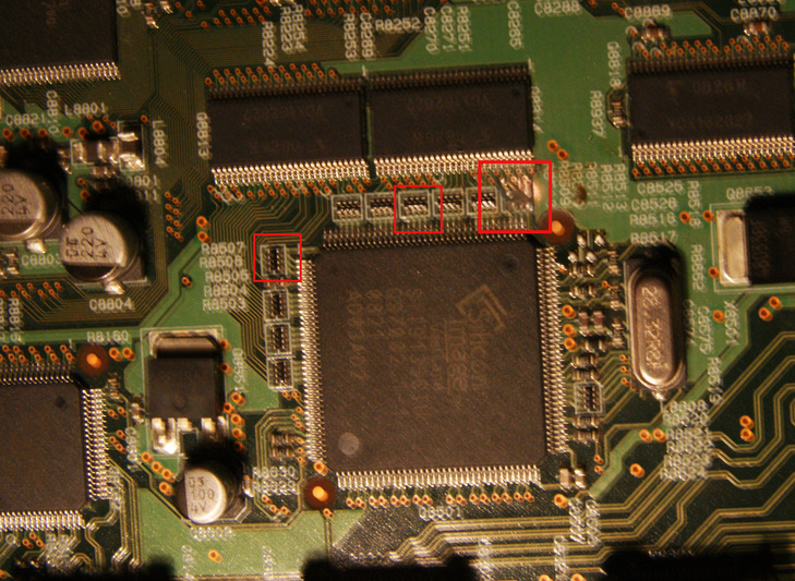

Hallo zusammen, ich weiß nicht ob ich hier richtig bin. Leider hab ich, wohl etwas grobmotorisch, meine HDMI Platine zerstört. Ich suche jemand der mir das Ding für ein paar Taler wieder zum leben erweckt und die Änderungen für mich durchführt. Es nüssen an 3 Stellen Wiederstände überbrückt werden: Change 3 resistors from 33 Ohm to 0 Ohm: R8507, R8510 and R8513 on NAHDM-9702. Am liebsten wäre mir jemand aus Pforzheim oder Umgebung wo man mal so kurz vorbeischauen kann ;) Die Platine ist allerdings relativ klein und kann auch notfalls per Post versendet werden. Über Angebote würde ich mich freuen :) Grüße Henri

Ich versuch gleich noch ein besser bild zu posten. Es geht um die HDMI Platine von einem Receiver. dort müssen Widerstände überbrückt werden. Ich hab mich an einer Stelle versucht und das Ergebnis is ungefähr so gut wie die Qualität der Bilder ;) Ich such jetzt jemand der mir das machen kann. An der einen Stelle hab ich ja schon die Leiterbahnen beschädigt.

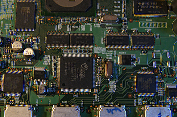

Sieht auf den ersten Blick aus wie ein getöteter Onkyo, möglicherweise
ein TX-SR806. Im zweiten Bild siehts im rechten oberen Kästchen so aus
als hätte jemand die Leiterbahnen abgezogen..
Die anderen beiden zu tauschen ist kein übermäßiges Problem, aber wie
sehen die noch vorhandenen Leiterbahnreste aus?
Da kann man die beiden Vias mit CuL kontaktieren. Das bekommt man unterm Mikroskop gut hin, denke ich mal. Edit: was lässt Du springen?

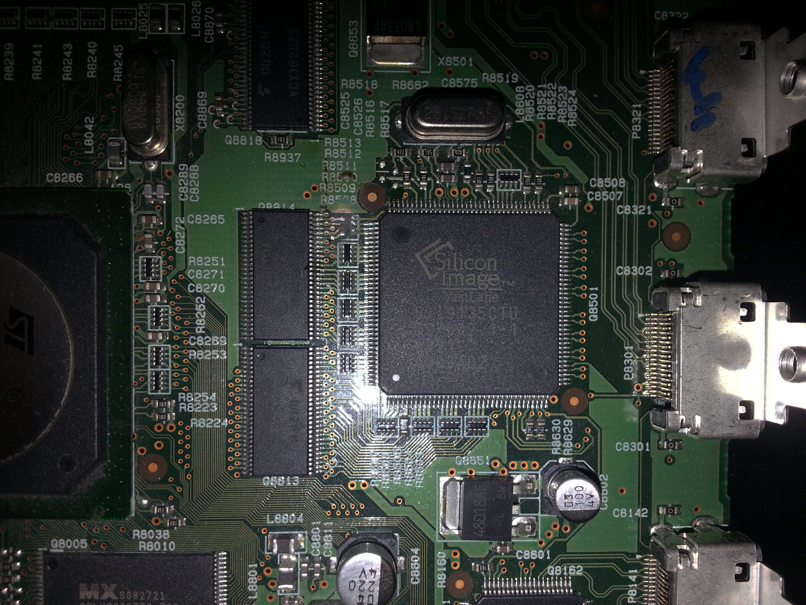

Sorry für die schlechten Bilder. Ich werde die gleich entfernen sobald die 15Min rum sind. hier evtl. noch ein besseres Bild

Das werden aber sicherlich nicht nur einpaar Taler sein. Da sitz man Stunden dran um jeden einzelnen Pin zu Brücken. Außer jemand hat solche Netzwerkwiderstände mit 0 Ohm da und lötet sie dir auf die schnelle ein.
H. M. schrieb: > Change 3 resistors from 33 Ohm to 0 Ohm: R8507, R8510 and R8513 on > > NAHDM-9702. Wenn man nachdenkt: 0 Ohm bedeutet kurzschließen Also einfach einen 0 Ohm drüberlöten, eine Drahtbrücke verwenden oder einfach eine Lötzinnbrücke ziehen. Auslöten ist hier eher schädlich und unnötig ;) avr
Es müssen ingesamt 12 Verbindungen gebrückt werden. Natürlich hab ich eher schlechte Vorarbeit geleistet, was die Sache wohl etwas kniffliger macht. Wenn es jemand gerne reparieren möchte, kann er mir ja gerne einen Preis nennen. Danke :)
