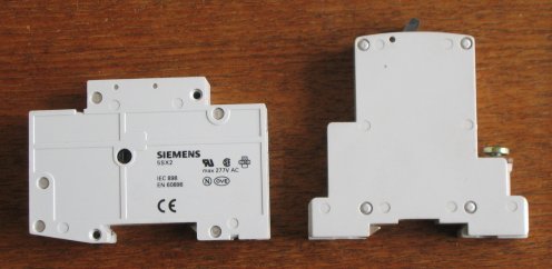

Was bedeuten die Angaben, die ich auf einem Leitungsschutzschalter finden kann? Siehe zum Beispiel http://i.ebayimg.com/00/s/NzY4WDEwMjQ=/$%28KGrHqZHJE8E-vgrh--tBP13di2koQ~~48_72.JPG 20 A 380 V~ beziehungsweise 16 A 380 V~ im Bild, oder auch 16 A 230 V~ Ich verstehe das so: Der Schalter löst aus, sobald ein Strom von 20 A beziehungsweise 16 A erreicht wird. Aber was bedeuten dann die Spannungsangaben? Maximalwerte für die Leitung, wo sie zum Einsatz kommen sollen? Danke schon mal! :-)
Michael L. schrieb: > Ich verstehe das so: Der Schalter löst aus, sobald ein Strom von 20 A > beziehungsweise 16 A erreicht wird. Aber was bedeuten dann die > Spannungsangaben? Maximalwerte für die Leitung, wo sie zum Einsatz > kommen sollen? Nein, der Strom ist der Nennstrom. Wann die Sicherung auslöst, hängt von der Auslösecharakteristik (B,C) ab. Die Spannung sind die maximalen Spannungen, die geschaltet werden können, bei zu hohen Spannungen kann ein Durchschlag passieren.
Ja, die Spannungsangabe gibt an das du die Sicherung bei maximal 380V betreiben darfst. In dem Bild sind aber alte Sicherungen mit H-Charakteristik, (H wie Hausbrand), die nicht mehr verwendet werden. http://de.wikipedia.org/wiki/Leitungsschutzschalter
Die Buchstaben deuten an welche Charakteristika der Strom verlauf haben muss damit er auslöst ob er z.B auf Peak reagieren soll so wie es Feinsicherungen als Flink Mittel und Träge gibt. Diese Schalter sind für AC mit der maximalen angegebenen Spannung. Ist die Spannung größer, dann wird nicht sichergestellt, dass die Sicherung sauber trennt. Der Schalter löst aus beim angegebenen Strom. Da du anscheinend keine Ahnung davon hast bitte Finger davon lassen nur Elektromeister darf an deinen Schaltschrank.
Super, vielen Dank für eure schnellen Antworten! Dann ist es also kein Problem/Nachteil, wenn eine Sicherung mit Angabe 380 V~ statt 230 V~ verbaut ist, wenn sonst die Sicherungen baugleich sind (bezüglich Abschaltcharakteristik), richtig? mahwe schrieb: > Da du anscheinend keine Ahnung davon hast bitte Finger davon lassen nur > Elektromeister darf an deinen Schaltschrank. Keine Angst, ich informiere mich nur. Würde da nie was anfangen, wenn ich nicht genau weiß, was ich mache. Aber trotzdem gut, dass du's schreibst. ;-)
Bevor du die alten Sicherungen recycelst würde ich eher Neue kaufen. Wie user schon angedeutet hat ist H veraltet, soweit ich weis wurde Ende der 70er keine mehr verbaut also gut und gerne 30-40 Jahre alt. Gerade bei Sicherheitstechnik würde ich nicht auf veraltete Standards setzen, denn ob die überhaupt noch richtig funktioniert, kann dir keiner garantieren. Die Standard B 16A 1-polig gibt es für 3€ im Baumarkt. 3polige die im Fehlerfall alle Phasen abschalten sind teurer, weil die im privaten Haushalten weniger gebraucht werden. Denke so um die 20€.
Michael L. schrieb: > Keine Angst, ich informiere mich nur. Sehr gut! Aber wieso gerade im IIh-Bäh! ? Finger weg davon, die Dinger sind 40 Jahre alt, offensichtlich x Jahre gebraucht (siehe die verbräunten Etiketten). Die Mechanik kann schon "müde" sein und zu Fehlauslösungen führen. Außerdem sind keine Angaben zu Abschaltvermögen und Energiebegrenzungsklasse vorhanden. Wer direkt neben einem Trafohaus wohnt.... Die Anschlussklemmen sind mit blanken Schrauben ausgeführt, was zu einer erhöhten Gefährdung einer im Schaltschrank arbeitenden Person führt. Zum Schluss passen die Anschlussklemmen vermutlich auch nicht auf vorhandene Phasenschienen, so daß man sich den Risssssssssss geben müßte, falls man wirklich so blöd wäre, die Dinger neu einzubauen (nachdem man sie teurer als Neuteile "geschossen" hat - uahhhihihi! .-)))) ) und dann merkt, daß es wegen der H Charakteristik zu Selektivitätsproblemen mit der vorgeschalteten Schutzeinrichtung kommt. Immer wieder lustig, was man in Auktionen erwerben kann...

Jetzt schlagt euch doch nicht die Köpfe ein! :-) Vor allem scheint ihr ja beide Ahnung von der Sache zu haben, also nochmal meine Nachfrage von oben: Dann ist es also kein Problem/Nachteil, wenn eine Sicherung mit Angabe 380 V~ statt 230 V~ verbaut ist, wenn sonst die Sicherungen baugleich sind (bezüglich Abschaltcharakteristik), richtig?
Michael L. schrieb: > Dann ist es also kein Problem/Nachteil, wenn eine Sicherung mit Angabe > 380 V~ statt 230 V~ verbaut ist, wenn sonst die Sicherungen baugleich > sind (bezüglich Abschaltcharakteristik), richtig? Nein. Du hast ohnehin ein Netz von 220V/380 (Alt) b.z.w. 230V/400V neu. Deshalb sind die Sicherungen ohnehin fuer 400V (380V) zugelassen. Das ist einmal die Spannung Aussenleiter <-> Aussenleiter (400V) b.z.w. Aussenleiter <-> Neutralleiter (230V).
Helmut Lenzen schrieb: > Du hast ohnehin ein Netz von 220V/380 (Alt) b.z.w. 230V/400V neu. > Deshalb sind die Sicherungen ohnehin fuer 400V (380V) zugelassen. Das > ist einmal die Spannung Aussenleiter <-> Aussenleiter (400V) b.z.w. > Aussenleiter <-> Neutralleiter (230V). Da komm ich jetzt nicht mit. Hast du oben meine ursprüngliche Frage gelesen? Was soll denn die Angabe 230 V~, wenn der Sicherungsautomat doch auch für eine Außenleiter-Außenleiter Schaltung mit 400 V benutzt werden kann? Wieso gibt es dann zum Beispiel auf den Foto oben verschiedene Spannungsangaben? Irgendwas kann da doch nicht stimmen.
Michael L. schrieb: > Dann ist es also kein Problem/Nachteil, wenn eine Sicherung mit Angabe > 380 V~ statt 230 V~ verbaut ist, wenn sonst die Sicherungen baugleich > sind (bezüglich Abschaltcharakteristik), richtig? Richtig!

Helmut Lenzen schrieb: > Michael L. schrieb: >> Dann ist es also kein Problem/Nachteil, wenn eine Sicherung mit Angabe >> 380 V~ statt 230 V~ verbaut ist, wenn sonst die Sicherungen baugleich >> sind (bezüglich Abschaltcharakteristik), richtig? > > Nein. Udo Schmitt schrieb: > Michael L. schrieb: >> Dann ist es also kein Problem/Nachteil, wenn eine Sicherung mit Angabe >> 380 V~ statt 230 V~ verbaut ist, wenn sonst die Sicherungen baugleich >> sind (bezüglich Abschaltcharakteristik), richtig? > > Richtig! Was denn jetzt?! :-D
Michael L. schrieb: > Was denn jetzt?! :-D "Nein" bezog sich auf das es kein Problem ist und damit ist die Antwort gleich wie Udos. Michael L. schrieb: > Hast du oben meine ursprüngliche Frage > gelesen? Was soll denn die Angabe 230 V~, wenn der Sicherungsautomat > doch auch für eine Außenleiter-Außenleiter Schaltung mit 400 V benutzt > werden kann? Wieso gibt es dann zum Beispiel auf den Foto oben > verschiedene Spannungsangaben? Dein Netz ist immer 230V/400V hier in D-Land. Einmal haben die halt die Spannung Aussenleiter/Aussenleiter das andere mal Aussenleiter/Neutralleiter aufgedruckt. Der Automat muss immer die hoeher Aussenleiter/Aussenleiter Spannung abkoennen denn es kann ja sein das hinter dem Automat ein Kurzschluss gegen einen anderen Aussenleiter entsteht.
Ah, oder hab ich das eben falsch verstanden, und du meintest "Nein." im Sinne von "Nein, das macht keinen Unterschied."?
Jupp, so hast du das gemeint. Sorry, das hatte ich falsch verstanden. Und war zu langsam mit meinem Post. ;-) Danke für eure Antworten! Ich überlege mal, ob das jetzt alles klärt oder was mir da noch unklar ist.
