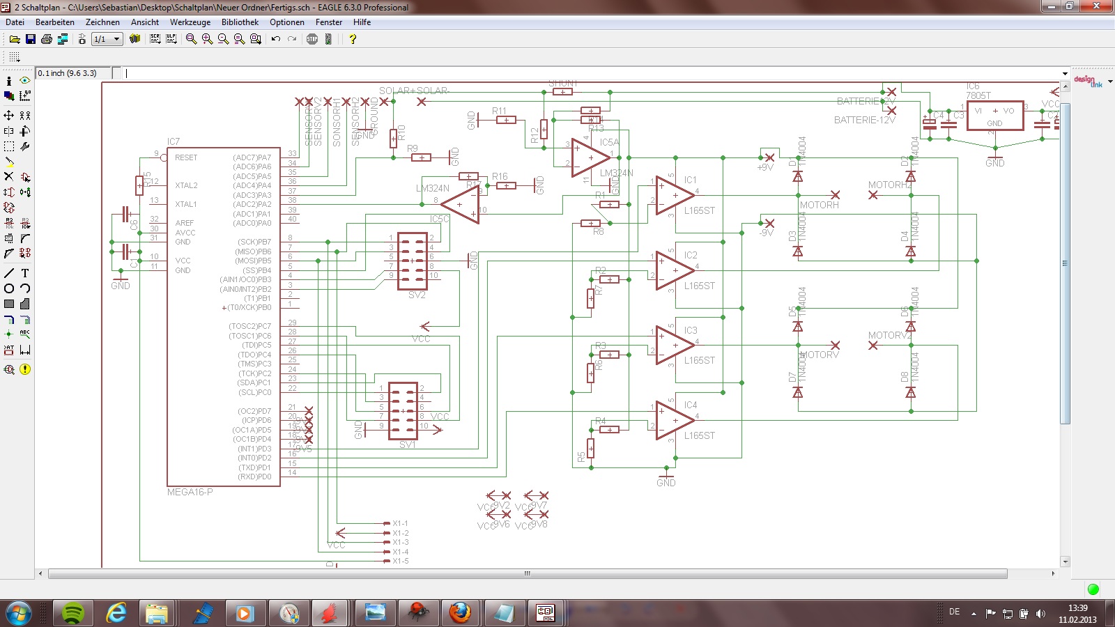

Hallo Ich messe momentan eine Spannung auf einem STK 500 an PORT 0 und 1 An Port A Diese Messung wird auf einem LCD Display dargestellt. Dies Funkioniert auf dem STK 500 bestens. Nun habe ich mir eine eigene Platine gebaut, um auf der die Spannung zu messen. Das Problem, es funktioniert eigentlich alles außer die ACD Messsung? ICh habe PORT0 und PORT1 abgeklemmt Messe ich nun Zeigt mir mein Display immer 1024 und 1023 an? Obwohl keine Spannung anliegt. Lege ich PORT0 oder PORT1 auf Ground/5V ändert sich nichts an der Messung... Alles andere ,Ports ansteuerung usw geht! Hat jemand eine Idee? Gruß und besten Dank im Voraus Sebastian
ja AVcc liegen 4,92V an Ground ist auch vorhanden was mir aufgefallen ist? warum liegen am stk 500 an miso mosi und sck 5V an dauerthaft 5V an Gruß
Sebastian schrieb: > ja AVcc liegen 4,92V an Ground ist auch vorhanden Dann zeig deine Schaltung und dein Programm. Immer diese Ratespiele. Bei mir gehts nicht, kann wer raten was ich wieder falsch gemacht habe? Du gehst ja auch selber zum Arzt, damit er sich die Sache mal ansehen kann.

> ADMUX = (REFS0);
ADMUX = (1 << REFS0);
(weiterschau. War nur das erste was mir aufgefallen ist)

Warum änderst du die Funktionen aus dem Tutorial ab? Die funktionieren genau so, wie sie veröffentlicht wurden. Ok, die Referenzspannung musst du nach deinen Wünschen einstellen (und zwar korrekt), aber abgesehen davon gibt es keinen Grund am restlichen Code rumzupfuschen. Auch: WElchen Sinn hat es denn, wenn du die Funktion ADC_Read duplizierst? Die FUnktion ist so geschrieben, dass sie an Kanal 0 misst, wenn du sie mit adcval = ADC_Read( 0 ); aufrufst, und dass sie an Kanal 1 misst, wenn du sie mit adcval2 = ADC_Read( 1 ); aufrufst. Es gibt keinen Grund, die Funktion selber zu duplizieren! Du teilst mit dem Argument beim Aufruf der Funktion mit, welchen Kanal sie messen soll, und das macht die Funktion dann auch. Wer oder was braucht daher die Funktion ADC_Read2. Richtig. Die braucht keiner.

Sebastian schrieb: > naja diesen kondensator hab ich mal drangehängt... geht aber weiterhin > > naja mit deine warten anweisung.. versteht ich jezt gerade nicht so ganz > du hast 2 Fehler Den hier > ADMUX = (REFS0); ADMUX = (1 << REFS0); und den hier > while (ADCSRA & (1<<ADSC) ) // auf Abschluss der > return ADCW; > while (ADCSRA & (1<<ADSC) ) // auf Abschluss der ; return ADCW; korrigiere BEIDE!

ich korrigiere nun gehts war wohl dieser semikolon und deer Refs0 Danke einwandfrei
Laut Schaltplan nutzt du ADC2 und ADC3, nicht wie im Code ADC0 und ADC1. Evtl. lohnt es sich das zu überprüfen.
Ingo schrieb: > Mir ist etwas schleierhaft, wie ein 10Bit ADC, 1024(!) anzeigen kann... Der hat 10 + 1/1024 Bit.
hallo adcx wie meinst du das? die beiden PA 0 und P1 hab ich nur testweise jetzt angeschlossen..
Wenn du an ADC0 mißt mußt du auch an ADC0 etwas anschließen, zumindest im Schaltplan sind ADC0 und ADC1 unbeschaltet.
