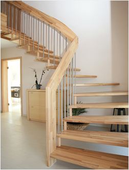

Hallo zusammen, vll kann mir einer von den Hausbauern mal einen ungef. Kostenpkt. geben, was die Treppe im Anhang eurer Meinung nach kosten sollte? Wird maßgefertig von einer mittelst. Treppenbaufirma, Buche vollmassiv. Kann man da ungefähr was zum Preis / EG sagen? 2500€? 3500€? 5000€? Ich finde leider kaum Vergleichswerte... Danke, Klaus.
Naja, so ein paar Daten gehören schon dazu: Anzahl der Stufen und Breite, sowie Geländermaterial. Ich habe mir vor einiger Zeit eine Spindeltreppe angeschafft, mit knapp 4m Höhe und 18 Stufen bei 1.60m Durchmesser lag sie allerdings in einer etwas anderen Preisklasse. Problem war hier hauptsächlich die Höhe (das liefert kaum ein Treppenbauer), und das zweite das Edelstahlgeländer; beides ist, äh, etwas preistreibend. Das Ergebnis sieht in etwa so aus: http://www.adrik.de/treppen/Spindeltreppen/BA-Edelstahl/aba-sph-mil.htm Dieser Händler nennt auch für diverse Holz-Massivholztreppen direkt Preise auf seiner Webseite http://www.adrik.de/treppen/Holztreppen/Massivholz-Treppen.html, so daß Du da die Größenordnung für Dein Projekt abschätzen können solltest. Was ich Deinem Bild entnehmen kann, ist daß die Stufen wandseitig eingelassen werden, das dürfte die Angelegenheit teurer machen als eine sichtbare Wange, da ja auch noch Putz- und sonstige Arbeiten mit der Wand anfallen.

Hallo Rufus, Danke für die Tips. Die Treppe wird wandseitig auf "Stehbolzen" montiert. Edelstahl-G ist natürlich preistreibend, ja. Mein Angebot liegt bei 7030€ inkl MWST und Montage für obige Treppe (2 Stockwerke), denke das passt dann... Ist für ein Mietshaus, nicht für mich :) Preise sind in deinem Link fast alle entfernt worden, schade... Klaus.
> Edelstahl-G ist natürlich preistreibend, ja Nein, Edelstahlrohre sind so billig wie ein Buchenhandlauf, billiger als Mahagoni, preistreibend ist eher das: > Die Treppe wird wandseitig auf "Stehbolzen" montiert. Diese überstehende Treppenkonstruktion ohne Wangen ist ungefähr genau so blöd wie die Ikea-Regalbretter die direkt an die Wand geschraubt werden sollen. Es entsteht eine IMMENSE Hebelkraft, wenn an Ende der 1 Meter breiten Stufe ein 250kg Mensch steht (und das muss die Treppe aushalten), bei der sogar zweifelhaft ist, ob die Wand sie hält. So ein Design ohne Wangen mag "gefällig" aussehen, ist aber preistreibend. Keine Frage, es gibt Millionen hässlicher Treppen hier ist ein ganzer Katalog davon http://www.alfa-treppen.de/katalog-holz.pdf
>Es entsteht eine IMMENSE Hebelkraft, wenn an Ende der 1 Meter >breiten Stufe ein 250kg Mensch steht (und das muss die >Treppe aushalten), bei der sogar zweifelhaft ist, ob die >Wand sie hält. das stimmt (in diesem Fall) aber nicht (ich mein JA das gibt es auch, aber DIESE Stiege ist anders aufgebaut) da trägt das Geländer die andere Seite damit hat man überhaupt keine Hebelkräfte das ganze schwingt dann minimal, dafür sind in der Wand aber "Gummilager" >Nein, Edelstahlrohre sind so billig das stimmt in diesem Fall vermutlich auch nicht, weil das Edelstahl-Geländer die Stiege nicht tragen könnte, es müssten also in die Edelstahlrohre normale Stahlrohre integriert werden (oder dickerer Edelstahl oder was auch immer...) ps. zu meiner Schätzung oben, ich hab mich verrechnet, hab das angebot bei dem ich geschaut habe ein paar "Kleinigkeiten übersehen" die 7000€ scheinen mir (jetzt) realistisch..
Klaus R. schrieb: > Mein Angebot liegt bei 7030€ inkl MWST und Montage für obige Treppe (2 > Stockwerke), denke das passt dann... Da lag meine Spindeltreppe drüber, und die ist nur knapp 4m hoch. Tja, Platz für so eine andere Treppenbauform war halt nicht, da hätte man noch mehr Deckenbalken rausreißen müssen, was wiederum das Umsetzen von Durchbrüchen für Türen in tragenden Wänden erfordert hätte ...

Also eine geradläufige Holztreppe geschlossen mit 2 Wangen
hat hier vom Zimmermann eingebaut keine 800 EUR gekostet,
der hat für den Einbau auch nur 2 Stunden gebraucht, Wangen
auf Widerlager der Stahlbetondecken auflegen, und dann die
vorgefertigen Stufen auf eingeschraubte Zapfen auflegen,
Handlauf an die Wand.
Wenn die Leute immer Besonderheiten haben wollen (gewendelt),
wird's natürlich teuer.
