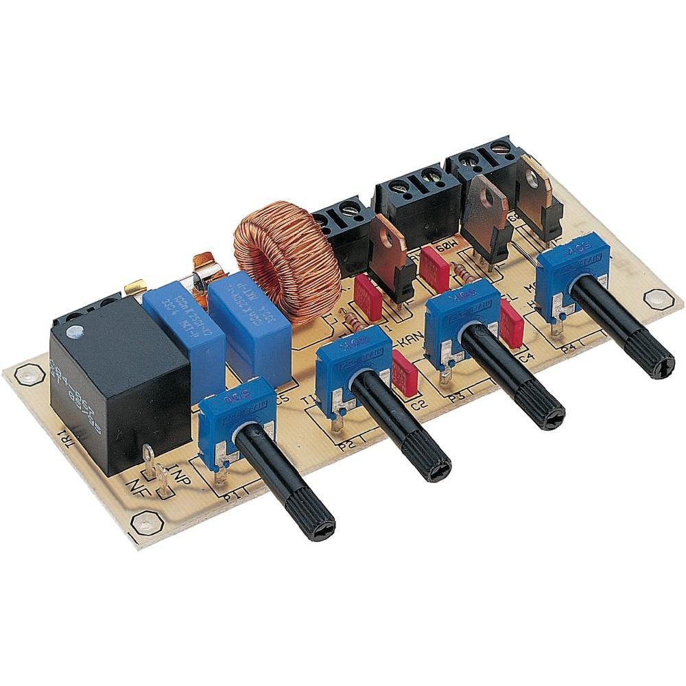

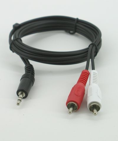

Hallo alle zusammen, ich bin neu hier in diesem Forum und weiß deshalb nicht ob ich im richtigen Abteil...aber ich interissiere mich schon seit langer für selbstgebaute (Bausatz) Lichtorgeln. So...Nun steht überall, dass der Anschluss über den Lautsprecher Ausgang erfolgt, jetzt weiß nicht was man mit Lautsprecheraugang meint - der Ausagang am PC oder der des Subwoofers oder geht das einfach nur an einer Musik-anlage??? Die Abbildung zeigt den Lichorgel-Bausatz von Conrad, den ich evt. kaufen möchtte. Diese 2 kleinen Pins links-vorne sollen an den Lautsprecherausgang, aber´warum sind das nur 2 Pins?? Hat ein Klinke-Stecker für Lautsprecher 3 Pole? Oder muss ich so nen Ausgang haben wie auf der 2. Abbildung und 3. Abbildung? Ich hoffe ihr könnt mir weiterhelfen, da ich noch ein blutiger Anfänger in Sachen Elektronik bin :D Gruß Nasim
Nasim schrieb: > Nun steht überall, dass der > Anschluss über den Lautsprecher Ausgang erfolgt Lautsprecher Ausgang ist die Buchse, die zum Lautsprecher geht Die Kabel auf deinen Bildern gehen nicht zum Lautsprecher

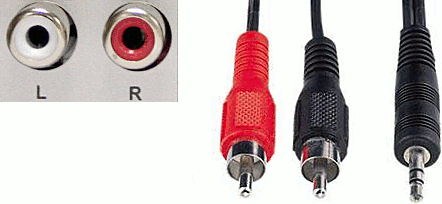

deine Lichtorgel kann nur "Mono". Deine Musikanlage (oder z.B. dein Soundkarten-Ausgang am PC) macht aber "Stereo". Du hast für einen Lautsprecheranschluss 2 Adern: MAsse-Anschluss und Signal-Anschluss. Bei dem Klinkenstecker hast du Links, rechts, MAsse (von der Spitze aus gezählt) Du mußt nun also liks+rechts "geeignet" zusammen fassen, oder dich auf links oder rechts beschränken.
Da ist nich die Rede von Aktivlautsprechern. Das Signal wird also hinter einem Verstärker abgegriffen und vor einem passiven Lautsprechern. Is ja eigentlich eindeutig: An den mit "INP NF" bezeichneten Lötstiften wird das NF-Signal vom Verstärker eingespeist. Die Lichtorgel kann vom Lautsprecherausgang eines Verstärkers, Kofferradios o.ä. angesteuert werden.
Martin Wende schrieb: > Da ist nich die Rede von Aktivlautsprechern. > Das Signal wird also hinter einem Verstärker abgegriffen und vor einem > passiven Lautsprechern. naja, für einen ersten Test wird da aus den PC-Buchsen schon genügend rauskommen ... Da ein kleiner Übertrager drin ist zur Ankopplung der Musik-Quelle an die LO, sollte das Risiko was kaputt zu bekommen auch relativ gering sein.
Danke für die Antworten! Also kann ich das doch dann so lösen: mein subwoofer hat nur einen Ausgang, der zu den Lautsprechern geht. Dann setzte ich so nen Adapter ein, der aus einen Ausgang zwei teilt. Dann führe ich den einen Ausgang weiterhin zu den Lautsprechern und An den anderen kommt wiederum ein Adapter der mir aus einer dreispaltigen Klinke eine zweipolige. Die kommt dann schließlich zur Lichtorgel. Würde es so funktionieren??? Gruß Nasim
Oder gibt es überhaupt so nen dreipoligen klinke zu zweipolige Klinke Adapter? Aberwohin wurde der letzte Pol hingehen???
Hallo Nasim, > Also kann ich das doch dann so lösen: mein subwoofer hat nur einen > Ausgang, der zu den Lautsprechern geht. Dann setzte ich so nen Adapter > ein, der aus einen Ausgang zwei teilt. Dann führe ich den einen Ausgang > weiterhin zu den Lautsprechern und An den anderen kommt wiederum ein > Adapter der mir aus einer dreispaltigen Klinke eine zweipolige. Die > kommt dann schließlich zur Lichtorgel. Keine Ahnung warum Du zur Lichtorgel einen wievielpoligen-auch-immer KLinkenstecker setzen willst.....das Teile aus Deinem Bild hat EIngaenge mit Klemmverschaubung, keinen Stecker. Ausserdem wirst Du mit der Lichtorgel am Subwooferausgang keine Freude haben. Die drei Kanaele der Lichtorgel werden von Hoehen. Mitten und Baessen angesteuert. Am Subwoofer Ausgang liegen aber nur noch Baesse an....das ist die Aufgabe des Subwoofers. Also werden die anderen beiden Lichtorgelkanaele dunkel bleiben. Wenn Du und mal genauer sagen wuerdest, an was genau Du das Teil anschliessen willst (wovon wird der Subwoofer angesteuert? An was haengen die anderen Lautsprecher? Sind die anderen Lautsprecher (Satelliten) breitbandig oder geben sie nur Hoehen wieder...) koennten wir Dir besser helfen. Gruss Michael
Also, ich habe einen Subwoofer und zwei Satelliten. Das sind ganz normal PC- Lautsprecher mit ungefähr 30Watt.Meine Frage ist nur Wo und wie ich nun die Lichtorgel da dran kriege??? In dem Bausatz (Abb.1) sieht man links vorne zwei kleine Pins, da rein kommt das Signal/Ton. Aber was ist denn der eine und was der andere Pin? Und Wo schließe ich die jetzt an? Die Klemmschrauben sind nicht für das Signal sondern für die LAmpen und dem Strom.
Nasim schrieb: > Aber was ist denn der eine und was der andere Pin? > > Und Wo schließe ich die jetzt an? Das sind die Anschlüsse, die du an den Lautsprecherausgang deines Verstärkers anschliesst, parallel zum passiven Lautsprecher. Dafür reicht in deinem Fall simples zweipoliges Kabel, z.B. Lautsprecher Litze. Die Polung ist in diesem Fall egal. rote Klemme O-----------+------------> zum Lautsprecher + Verstärker | O Lichtorgelklemme 1 'NF' Lichtorgelklemme 2 'NF' O | O-----------+------------> zum Lautsprecher - schwarze Klemme Der mitgelieferte Waschzettel zur Lichtorgel sollte das aber eigentlich erklären.

> Nun steht überall, dass der Anschluss über den Lautsprecher Ausgang > erfolgt Der Lautsprecher-Ausgang ist das Kabel, welches vom Verstärker direkt zu den Membranen in den Lautsprechern führt. Was bei dir ein Problem ist. Denn in deinen PC_Aktivboxen ist der Verstärker in den Lautsprechern eingebaut. Mit ein bischen Glück hast du ein Aktivboxenpärchen, in dem nur in einer Box ein Verstärker sitzt und der andere wird mit einem Kabel da drann angeschlossen. D.h. hier hast du wieder die Situation, dass du ein Kabel zwischen Lautsprecher und Verstärker hast, in welches du dich einklemmen kannst. (erkennbar daran, dass eine der Boxen federleicht ist, während die andere schon ordentlich Gewicht auf die Waage bringt. Die schwerere ist die mit dem eingebauten Netzteil und Verstärker, in der leichteren ist tatsächlich nur der Lautsprecher eingebaut)
In der Anleitung ist ds da nicht so gut erklärt. Also, damit ich nichts falsch mache, ich kann bzw. muss dann doch ganz altmodisch den Schrumpfschlauch von den beiden kabel, die zu den Satelliten führt, entfernen und da dann die Lichtorgel dran löten, oder?! Wie sieht es denn mit der Stromversorgung aus, in der Anleitung steht, dass das Teil 230V benötige. Der Eingang für den Strom wäre dann links oben, hinter diesem schwarzen Block (Abb.1). Soll ich dann einfach den Strom aus der Steckdose da dran klemmen, is das nicht etwas unsicher? Wie sieht es dann mit LED`s, die können da dann wohl nicht dran oder? Gruß NAsim

Nasim schrieb: > In der Anleitung ist ds da nicht so gut erklärt. Bei aller Freundschaft. Aber die Anleitung ist nicht das Problem :-) > Also, damit ich nichts falsch mache, ich kann bzw. muss dann doch ganz > altmodisch den Schrumpfschlauch von den beiden kabel, die zu den > Satelliten führt, entfernen und da dann die Lichtorgel dran löten, > oder?! Die Originalkabel würde ich in Ruhe lassen. Wenn dann würd ich mir ein spezielles Kabel löten, welches die Abzweigung realisiert. 3 Poliges Kabel an ein Ende kommt eine Klinkenbuchse. Ans andere Ende kommt ein Klinkenstecker, so dass du erst mal nur ein Zwischenstück hast, welches einfach nur das Originalkabel verlängert. Und an dieses Zwischenstück würde ich dann das zusätzliche Kabel anbringen. Die Kosten dafür sind überschaubar und ich ruiniere mir nicht das original sauber vergossene Kabel. > Wie sieht es denn mit der Stromversorgung aus, in der Anleitung steht, > dass das Teil 230V benötige. Dann musst du da auch Netzspannung anschliessen. > Der Eingang für den Strom wäre dann links > oben, hinter diesem schwarzen Block (Abb.1). > Soll ich dann einfach den > Strom aus der Steckdose da dran klemmen, Spätestens jetzt musst du dir die Frage gefallen lassen, welcher Teufel dich geritten hat, so was selbst aufbauen zu wollen. Lichtorgeln gibt es wie Sand am Meer. Fertig aufgebaut und anschlussfertig. > is das nicht etwas unsicher? Das der Ganze Zauber in ein Gehäuse kommt und das Netzkabel sauber mit Zugentlastung durch das Gehäuse geführt wird, sollte wohl selbstverständlich sein. Zu keinem Zeitpunk darf es möglich sein, irgendwie mit der Schaltung bzw. den 230V in Berührung zu kommen, wenn das Gerät ordnungsgemäss in Betrieb ist. > Wie sieht es dann mit LED`s, die können da dann wohl nicht dran oder? Was sagt deine Anleitung? (Nein, die können da nicht drann. Das ist eine ganz banale primtive Lichtorgel, die im Grund nur darauf beruht, dass die 230V mittels Thyristor in der Phase durch unterschiedliche RC-Glieder angeschnitten wird. An die Ausgäänge kannst du deine Schreibtischlampe mit 40 oder 60W Birne anschliessen (steht in der Beschreibung was maximal geht). Das wars dann aber auch)
Das Foto kennen wir jetzt aber schon. Nasim schrieb: > Wie sieht es denn mit der Stromversorgung aus, in der Anleitung steht, > dass das Teil 230V benötige. Der Eingang für den Strom wäre dann links > oben, hinter diesem schwarzen Block (Abb.1). Der schwarze Block ist übrigens ein kleiner Transformator für die NF. Damit wird die gefährliche Netzspannung vom Verstärker ferngehalten. Nasim schrieb: > Soll ich dann einfach den > Strom aus der Steckdose da dran klemmen, is das nicht etwas unsicher? Doch, das ist gefährlich, gerade wenn man Anfänger ist. Der Ausgang der Lichtorgel ist normalerweise für Glühlampen gedacht, deswegen sind LEDs da erstmal nicht geeignet. Es gibt allerdings mehrere Möglichkeiten, wie es doch geht: * Besorg dir einen Transformator mit 12 Volt Wechselspannung und speise diese an den mit 230Volt beschrifteten Eingang ein. An die Lampenausgänge kannst du dann 12 Volt LEDs aus z.B. der Kfz Verschönerungsbranche anschliessen. * Schliesse doch 230 Volt an (Vorsicht, das kann tödlich sein) und benutze 230Volt LED Lampen an den Ausgängen. Fass aber bloss nichts auf der Platine an, solange die Netzspannung anliegt. Nur die Achsen der Regler sind erlaubt, weil die aus Kunststoff sind. Bei Netzbetrieb muss das ganze in ein Plastikgehäuse.
1. Mich reizt es etwas selber zu bauen, mir geht es darum, dass eích es sicher haben möchte. HAbt ihr denn keine etwas sicherer methode als einfach 2 kabel von der steckdose dahin zu führen? 2. Meine Anleitung sagt, dass es nur ohmsche Lasten (Glühlampen) mit max. 60 watt angeschlossen werden dürfen, also keine LED`S oder? Gruß Nasim

Nasim schrieb: > Also kann ich einfach anstatt 230V Netzspannung einfach einen 12V LED > Trafo anschließen und das problem is gelöst? Wie oben bereits erwähnt, muss das zwingend ein Wechselstrom Trafo sein, da sonst die Triacs/Thyristoren auf der Lichtorgelplatine ständig eingeschaltet bleiben. Also ein Trafo mit '12V AC' Ausgang. Ein nicht-elektronischer Halogentrafo z.B. geht - das ist einer mit Eisenkern.
Nasim schrieb: > 1. Mich reizt es etwas selber zu bauen, mir geht es darum, dass eích es > sicher haben möchte. HAbt ihr denn keine etwas sicherer methode als > einfach 2 kabel von der steckdose dahin zu führen? Im Fachhandel gibt es fertig konfektionierte Kabel mit 230V Stecker. Da musst du selber nichts machen. SO eines kaufst du dir, führst es durch as Loch im Gehäuse (Kunststoffgehäuse), machst eine Zugentlastung drann und klemmst es in den Block auf der Platine, wo du die Klemmen mit einem Schraubendreher zudrehst. Jeder der schon mal eine Lampenfassung an der Decke an die aus der Decke kommenden Drähte geklemmt hat, sollte damit keine Probleme haben. Das während der Arbeiten an der Verkabelung das KAbel natürlich NICHT in der 230V Wanddose steckt, sollte eigentlich selbstverständlich sein, so dass das hier niemand gesondert erwähnen muss. Und nein: DUUUUU bist dafür verantwortlich, dass nichts passiert. In der Elektrik gibt es eine einfache Regel: Wenn auf einem Draht Strom drauf ist, dann greif einfach nicht hin! Alternativ: wenn du dich nicht darauf verlassen kannst, dass niemand hingreift, dann musst du eben baulich dafür sorgen, dass dieser Fall nicht passieren kann. Und das nennt man Gehäuse! > 2. Meine Anleitung sagt, dass es nur ohmsche Lasten (Glühlampen) mit > max. 60 watt angeschlossen werden dürfen, also keine LED`S oder? Welchen Teil dieses Abschnitts in der Anleitung verstehst du nicht. Wenn da steht "nur Glühlampen", dann steht da 'nur Glühlampen'. Und LED sind nun mal keine Glühlampen.
