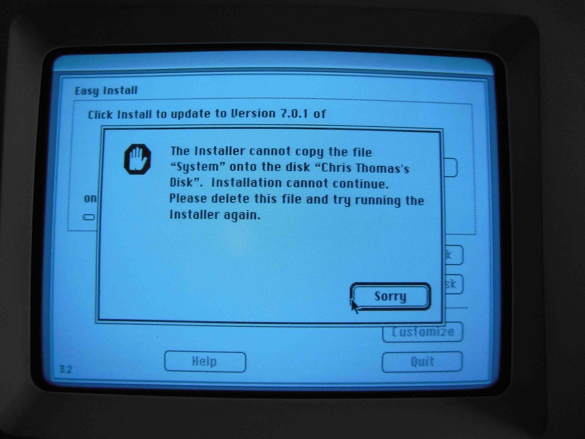

Hallo, ich bin in keiner Hinsicht ein Apple-Experte, möchte aber den alten Computer eines Bekannten richten (Apple Macintosh Classic II; Baujahr 1992). Ich erhalte in der Reihenfolge die Bildschirme 1-4 (siehe Anhang). Wenn ich das Fenster in Bild 4 erhalte, muss ich abbrechen. Was könnte die Ursache dafür sein? a) Liegt es an der Floppy Disk "Installer 1" (Original) b) Liegt es an der HDD? Was würdet ihr mir raten? Gruß Steffen

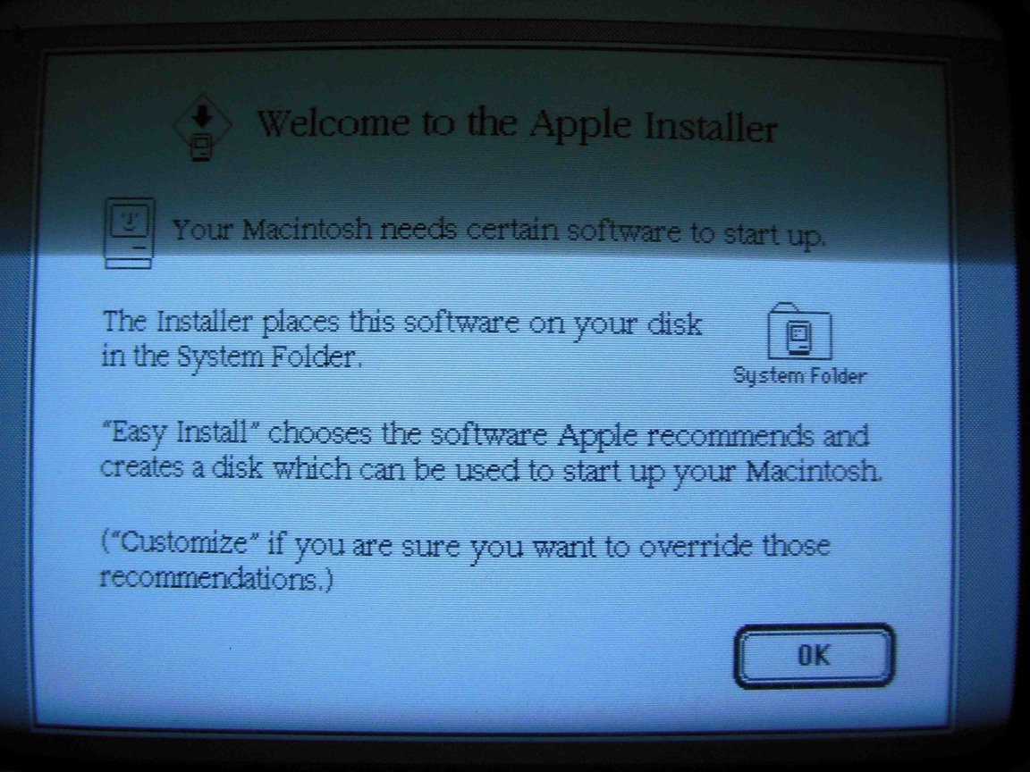

Startet er ohne Diskette garnicht mehr? Probier doch wie im ersten Bild steht "Customiez". Da lässt sich vermutlich mehr einstellen,
Hallo hp-freund, beim Einschalten erhalte ich das Diskettensymbol mit einem blinkenden Fragezeichen. Auch beim "Customize" war ich bisher erfolglos. Sobald ich die Diskette "Installer 1" einlege und das System eine Weile davon eingelesen hat, erhalte ich die Meldung. Steffen
... also das System startet ohne die "Installer 1"-Diskette definitiv nicht mehr. Steffen
Steffen Sch. schrieb: > Auch beim "Customize" war ich bisher erfolglos. Kann man dort die Festplatte prüfen oder sehen ob sie voll ist? Wenn ich das richtig sehe kannst Du auch Systemdisketten erstellen, falls Du noch ein paar leere da hast. "Switch Disk" Bedenklich finde ich auch das es ein Update ist. Könnte schief gehen wenn die gleiche oder eine neuere Version schon drauf ist.
Hallo hp-freund, ja, das mit dem Update ist mir auch aufgefallen. Ich habe gelesen, dass standardmässig Version 7.0.1 (Minimum) auf dem System aufgespult war. Doch habe ich auch gelesen, dass 6.0.8L auf der Festplatte sein kann. Ich habe leider keine Ahnung, wie man die Festplatte prüfen kann. Habe auch keinen Adapter, um sie auszubauen und an einen anderen Computer zu hängen. Für die Erstellung von Bootdisketten werde ich mir eventuell ein Floppy-Laufwerk ausleihen müssen. Die verschiedenen OS-Versionen liegen ja bei Apple kostenlos zum Herunterladen vor. Dann müsste ich nur diese Images auf die Disks schaufeln. Steffen

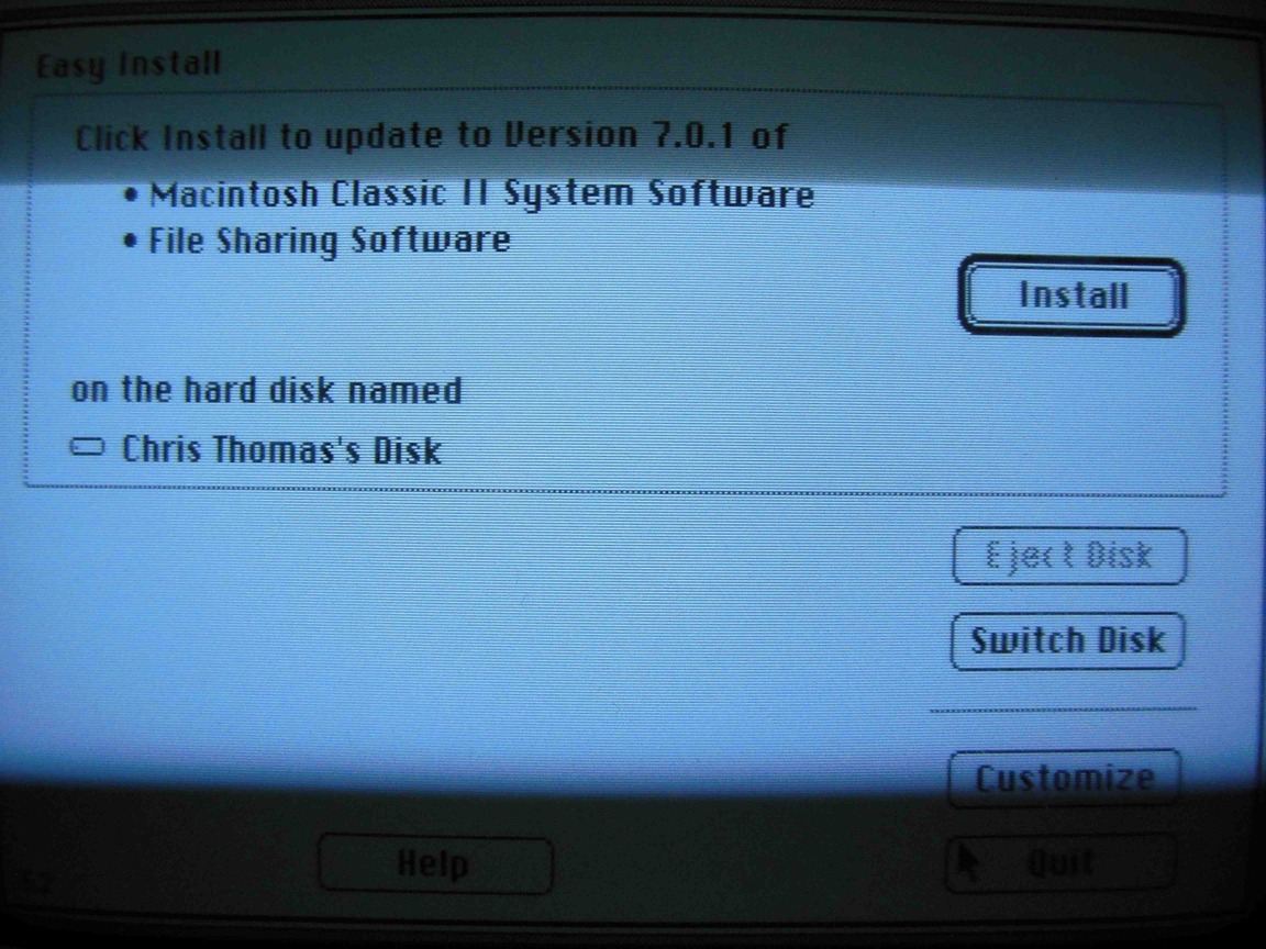

Steffen Sch. schrieb: > Für die Erstellung von Bootdisketten werde ich mir eventuell ein > Floppy-Laufwerk ausleihen müssen. Ich dachte eher mit den Installer Disks mit "Switch Disk" im gleichen LW die Systemdisks erstellen könnte gehen.
hp-freund, also ich dachte die Möglichkeit "Switch Disk" bezieht sich nur auf das Wechsel von Disketten. Sollte ich damit wirklich auch Boot-Disks erstellen können? Wie du sehen kannst, fehlen mir einfach "Apple"-Kenntnisse. War bisher nur Windows-User... Eine andere Frage ist: Wie kann ich die Festplatte lesen und feststellen, was drauf ist? Ja, du hast recht, es ist eine SCSI. Steffen
Ist bei mir auch schon etwas länger her das ich damit gespielt habe. Im Bild 2 sieht es mir danach aus das eine Installation auf Disk möglich ist. Weiß es aber auch nicht genau, ist aber den Versuch wert. Am Besten Du findest eine richtige Bootdisk passend für den Rechner. Es gibt da auch noch andere Tricks - letzter Beitrag unten z.B.: https://discussions.apple.com/thread/122361?start=0&tstart=0

Steffen Sch. schrieb: > beim Einschalten erhalte ich das Diskettensymbol mit einem blinkenden > Fragezeichen. Auch beim "Customize" war ich bisher erfolglos. Das bedeutet, das der Mac nirgends ein Betriebssystem findet. Deswegen geht auch keine Update Version, du benötigst einen 'Full Installer'. Der Classic II benötigt als minimales System 7.0.1, System 6.0.8 kannst du nicht auf ihn installieren: http://www.jagshouse.com/macclassicii.html Persönlich würde ich behaupten, das 7.1 das beste System für ihn ist, vorausgesetzt, das beide SIMM Slots mit 4MB Bausteinen besetzt sind. Mit den internen 2MB kommt man da nicht so weit. Der beste Weg wäre, ein externes SCSI CD-Laufwerk anzuschliessen, aber wer hat sowas schon noch ausser mir. hp-freund schrieb: > Das sieht auch gut aus: > http://download.info.apple.com/Apple_Support_Area/... Leider ist das nur 'Erste Hilfe' für System 8.6. Damit kann der TE nix anfangen. Er benötigt die Images für den 7.0.1 Diskettensatz oder eben gleich 7.1.
Matthias Sch. schrieb: > Leider ist das nur 'Erste Hilfe' für System 8.6. Damit kann der TE nix > anfangen. ich hatte mir gedacht das man damit zumindest die Platte prüfen und ggf löschen kann
Hier: http://download.info.apple.com/Apple_Support_Area/Apple_Software_Updates/German/Macintosh/System/System_7.0.1/ gibt es eine "Disk Tools" Diskette. Vielleicht ist das eine Möglichkeit einen Blick auf die Festplatte zu werfen.
Eine der Disketten startet in ein reduziertes System mit den Disk Tools, von da kann man die Festplatte formatieren und checken. Ich würde empfehlen die Platte zu formatieren um mögliche Artefakte los zu werden und der Platte die Gelegenheit zu geben defekte Blöcke auszumappen. Der Classic II müsste auch schon in der Lage sein von einer CD zu starten, aber nur mit Apple-Laufwerken.
Hallo zusammen, danke für die ganzen guten Tipps und Links! Speziell an Matthias: Danke für den Hinweis eines fehlenden Betriebssystems. Seltsam ist mir, warum der Mac gleich nach einem Update fragt, obwohl keine Vollversion des Betriebssystems mehr vorhanden ist. Ich habe die Images für 7.0.1 bereits von der Apple-Seite heruntergeladen. Jetzt bin ich auf der Suche nach 4 Disketten (Install 1, Install 2, TidBits, Fonts) und nach einem Floppylaufwerk, um die Images darauf zu speichern. Meine Frage: Die mir vorliegenden 3.5" Original-Disketten tragen den Stempel "HD" und "400/800K". Kann ich für die Images Disketten mit einer Speicherkapazität von jeweils 1.44MB verwenden? Der Classic II kann, soweit ich weiß, neben den DSDD-Disketten (720KB; auf denen sind z.B. Druckertreiber abgelegt) ja auch die lesen. Gruß Steffen

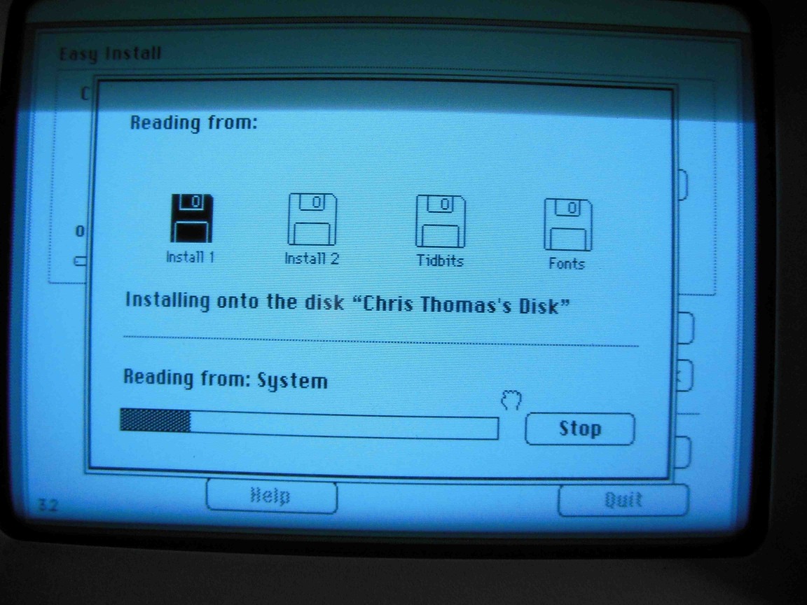

Hallo, danke für alle eingegangenen Kommentare und Tipps. Also, nach einige Anläufen und Versuchen hier der Stand der Dinge: 1. Ich konnte Disk Copy auf OS X 10.8.2 nicht zum Laufen bringen. Auch unter 10.4.2 ohne Erfolg. Beide Systeme verfügen (wie schon weiter oben angesprochen) nicht über die erforderliche Classic-Umgebung für Disk Copy. 2. Ich habe versucht, die Images unter Windows via winimage (wie in meinem Posting und dem Link oben erwähnt) anzufertigen, doch leider auch ohne Erfolg. Der Grund: Ich war nicht in der Lage, für dieses Programm die Mac-Images im entsprechenden (Windows?)Format bereitzustellen. Das Programm konnte die Images nicht lesen, so wie ich sie vorgelegt hatte. Es benötigt anscheinend Images im Format *.im?; *.dsk; *.iso; etc.) 3. Als meine letzte Möglichkeit habe ich versucht, Disk Copy auf einem iMac mit 10.3.6 zum Laufen zu bringen. Dies hat geklappt, JUHU!! Doch hier mein Problem: Ich bin Mac-Neuling und dazu noch eher "Hardware-Freund". Auch unter Windows habe ich mich nie richtig in das Thema "Images" eingearbeitet, verstehe also recht wenig davon. Meine Anfrage: a) Wäre es jemandem von euch möglich, mir zu Punkt 3. (Disk Copy) eine Art Schritt-für-Schritt-Anleitung zu geben? Das Ziel: Die 4 oder 5 Mac-Images per 3.5" Floppylaufwerk auf 1.44MB-Disketten zu bringen. Eine solche Anleitung müsste einfach nur die notwendigsten Schritte erklären, denen ich folgen muss, um zu meinem Ziel zu kommen. b) Eine andere Möglichkeit wäre, mir die Images von 7.0.1 in einem für winimage (Punkt 2) lesbaren Format bereitzustellen. Wie man allerdings eine *.smi-Datei in eine iso-Datei (oder in ein anderes Format) bringt und ob das überhaupt möglich ist, weiss ich nicht. Soweit mein Update. Ehrlich gesagt fühle mich ans Grundschulniveau erinnert. Ich benötige deshalb die Hilfe von jemandem, der höhere Sphären erklommen hat. Gruß Steffen
Als erstes transportierst du die runtergeladenen Images auf den iMac. Leg sie am besten auf die Root der Festplatte, meistens auf "Macintosh HD". Dann legst du dir DiskCopy auch dahin. Der Grund dafür ist, das MacOS X eine recht andere Struktur hat und du die Dateien sonst nur schwer wiederfinden würdest, wenn du sie z.B. auf den Schreibtisch legst. Tu noch keine Diskette ins Laufwerk. Jetzt starte DiskCopy - der Mac lädt nun die Classic Umgebung. Warte bis er damit fertig ist und Classic mit Diskcopy läuft. Suche nun in Diskcopy per File Menu->Open das erste Image. Lade es und wirf dann die erste Diskette ins Laufwerk. Wenn alles gut geht, fängt DiskCopy von alleine an, mit monotonem Click&Surr die Diskette zu beschreiben. Wenn es fertig ist, wirft es normalerweise die Diskette alleine raus. Wenn dein USB-Laufwerk das nicht unterstützt, wirf sie per Knopf aus. Lade das nächste Image und steck die 2. Diskette ein, usw.
Hallo Matthias, danke für die kurze Anleitung. Echt klasse von dir! Gruß Steffen
Hallo Matthias, danke nochmals für deine kurze Anleitung. Die Erstellung der Images auf einem iMac hat sich doch als etwas schwerer herausgestellt und hat mich nach einigen Problemen dann doch dazu veranlasst, über Winimage und Windows die Images zu brennen. Der Schlüssel lag daran, dass ich für Winimage die Endungen der einzelnen Image, ".image" in "img" umbenennen musste. Danach war Winimage "zufrieden" und hat mir die Images auf den 1.44MB Disks geschrieben. Zuvor, direkt vor dem Schreibvorgang, wurden die Disketten auch gleich noch ins richtige Mac-Format formattiert. Die 1.44MB Disks hatten noch MS-DOS FAT32 Format, was es dem Classic II unmöglich machte, diese Disketten zu lesen. Er hat sie gleich ausgespuckt. Also, dies ist der Stand: Ich kann die neuen Disketten jetzt dem Classic II füttern. Doch hier ist der Fehler: Ich erhalte, wie mit der original Diskette "Install 1", die gleiche Fehlermeldung. Es liegt anscheinend am Systemordner auf der Festplatte, den ich löschen soll, um eine erfolgreiche Installation zu haben. Kann mir dabei nochmals jemand helfen? Ich weiß zwar wie ich auf der Festplatte auf den Ordner "System" komme. Doch soll ich den wirklich löschen (in der Annahme, dass die "Install 1" Disk diesen dann neu erstellt? Zugang zur Festplatte habe ich über die Bootdisk, die mir der CL II entworfen hat. Damit komme ich auf eine abgespeckte Oberfläche, über die ich dann Zugang zur Festplatte erhalten. Aber lässt sich der Ordner "System" von dort aus löschen? Danke für eure Gedanken dazu. Gruß Steffen
OK, ich habe das Projekt vor wenigen Minuten erfolgreich beendet! :-) So bin ich vorgegangen: Über die Startdisk (Minimum-Bootdisk) bin ich auf die Ebene des Desktops gekommen. Dann habe ich die beiden vorhandenen Ordner "System" und "System Folder" umbenannt. Mir schien, dass eine dieser beiden Dateiordner oder sogar beide kein Beschreiben durch "Installer 1" zuließen. Im nächsten Schritt habe ich dann mit der Vollinstallation (via den erstellten Imagedisks bzw. Disketten) begonnen, d.h. mit "Installer 1", "Installer 2", usw. Die Installation verlief auch gleich erfolgreich! Was für ein Erlebnis! Bin erleichtert! Gott sei Dank! Nochmals ganz herzlichen Dank an dich, Matthias, und natürlich auch an allen anderen, die mir bei meinem Projekt geholfen haben. Gruß Steffen
Hm. Ein aktives System kann man beim Mac nicht einfach löschen. Das gibt ne Fehlermeldung! Wenn du zwei Systemordner angelegt hast, sollte einer der beiden aktiv sein. Der hat dann so ein kleines System-Icon im Ordnersymbol integriert. Der andere hat nur ein schnödes Ordnersymbol wie alle normalen Ordner. Man kann den aktiven Systemordner auch einfach wechseln. Alles viel einfacher als bei Windoof. Na dann viel Spaß! Solltest aber noch die Festplatte checken lassen, und den Desktop neu aufbauen lassen mit obiger Tastenkombi-Infotabelle.
Abdul K. schrieb: > Hm. Ein aktives System kann man beim Mac nicht einfach löschen. Das gibt > ne Fehlermeldung! Steffen hat ja deswegen mit der Minimum Bootdisk gestartet. Dann ist die HD frei für solche Spielchen. Steffen, check jetzt mal bitte, wieviel Speicher im Mac installiert ist. Mit dem Maximum von 10MB (2MB eingelötet und 2 SIMMs a 4MB) wäre System 7.1 oder noch besser 7.5 für diesen Rechner das richtige. Ich kann aber auch verstehen, wenn du die Kiste jetzt vom Tisch schubst, lange genug hat sie dich ja beschäftigt. Leider hat er m.W. keinen Sockel für den Copro 68881, davon habe ich nochn Sack hier rumliegen. Der Classic II war übrigens der letzte der aufrechtstehenden Macs mit eingebauten Schirm im Original Stil. Danach gab es die nicht mehr. Falls du eine Linux Box am Laufen hast: netatalk ist ein Serverpaket, mit dem sich der Mac am Filesharing beteiligen kann. Dazu brauchts allerdings noch eine Localtalk->Ethernet Bridge.
Abdul K. schrieb: > Wenn du zwei Systemordner angelegt hast, sollte einer der beiden aktiv > sein. Der hat dann so ein kleines System-Icon im Ordnersymbol > integriert. Der andere hat nur ein schnödes Ordnersymbol wie alle > normalen Ordner. Man kann den aktiven Systemordner auch einfach > wechseln. Alles viel einfacher als bei Windoof. Danke Abdul, für deine Hinweise und Tipps. Die Systemordner erscheinen in der Struktur auf meiner Festplatte so, wie du sagst. Ich war irgendwie verblüfft, dass die Umbenennung des "System Folder" und "System" in "System Folder Old" und "System Old" sowie die Neuanlage dieser Ordner dem Classic II so einfach gefallen haben. Wie du sicherlich aus meinen Beiträgen erfahren konntest bin ich erst seit 5 Wochen Apple-Nutzer... sorry... Apple-Fan (:-)). Mir sind im Laufe dieses Projekts die Unterschiede zwischen Windows- und Apple-Rechnern, allein was das Thema "Formatierung von Floppy-Disks" angeht, richtig groß geworden. Ich denke überwiegend noch in Windows-Kategorien, so hat mir dieses Projekt sehr dabei geholfen, in neuen Kategorien zu denken. Gruß Steffen
Matthias Sch. schrieb: > Steffen, check jetzt mal bitte, wieviel Speicher im Mac installiert ist. > Mit dem Maximum von 10MB (2MB eingelötet und 2 SIMMs a 4MB) wäre System > 7.1 oder noch besser 7.5 für diesen Rechner das richtige. Ich kann aber > auch verstehen, wenn du die Kiste jetzt vom Tisch schubst, lange genug > hat sie dich ja beschäftigt. Leider hat er m.W. keinen Sockel für den > Copro 68881, davon habe ich nochn Sack hier rumliegen. Matthias, danke für deinen Tipps, aber auch für dein Verständnis. Mein Check ergab: Der Speicher des CL II liegt bei 4MB (3096K). Auf dem Motherboard sind beide SIMMS belegt. Dies würde bedeuten, dass jeder Riegel dann 1MB an Speicher zur Verfügung stellt. Was das System angeht, so ist jetzt - wie bekannt - 7.0.1 als OS installiert. Bei meiner "Aktualisierung" der Programme habe ich noch eine Diskette mit der Bezeichnung "System 7 Tune-Up" gefunden. Die habe ich dann noch installiert. Ehrlich gesagt, und so wie du schon erwähnt hast, bin ich froh, dass der Rechner wieder läuft. Ich glaube auch nicht, dass mehr erwartet wird. Die Maschine gehört meinem Doktorvater, der in den 90-er Jahren seine Dissertation damit geschrieben hat. Also verbinden sich für ihn mit dem Rechner sehr viele Erinnerungen (er hatte ihn auf einem Möbelstück gleich neben seinem Schreibtisch platziert, zusammen mit Familienbildern, usw.). Obwohl er seine theologische Arbeit mit einem MacBook Pro bewältigt und der CL II nur "herumstand", spürte ich in meinen Unterhaltungen mit ihm doch immer wieder, wie sehr er sich freuen würde, wenn der Rechner wieder laufen würde. Und jetzt ist es soweit!! Ich werde ihm das Gerät heute übergeben, sobald er ins Büro kommt. Der wird Freudensprünge machen! Herzlichen Dank für alle Hilfe! Gruß Steffen
Steffen Sch. schrieb: > Die Systemordner erscheinen in der Struktur auf meiner Festplatte so, > wie du sagst. Ich war irgendwie verblüfft, dass die Umbenennung des > "System Folder" und "System" in "System Folder Old" und "System Old" > sowie die Neuanlage dieser Ordner dem Classic II so einfach gefallen > haben. > Das liegt daran, daß beim Mac die Ordnernamen keine wesentliche Rolle spielen. Der Name dient nur der Verständigung zum User hin. Jeder Ordner bekommt einen internen ID und diese ID ändert sich nicht, wenn du ihn aktiv umbenennst! Das ist bei Windows im GUI nicht so! Soweit ich weiß, macht das aber NTFS auch, aber eben nur intern. Du kannst über den Finder veranlassen, in einem internen reservierten Bereich genau diese Systemordner-ID zu aktualisieren, wenn du den gewünschten Systemordner auswählst. Bootet der Rechner, so schaut er dort nach dem ID und nimmt den betreffenden Systemordner dann zum Starten. Nach dem gleichen Schema arbeiten die Alias-Links. Vielleicht ist dir bereites aufgefallen, daß die Suchfunktion auch Objekte korrekt wiederfindet, die mittlerweile umbenannt wurden. > Wie du sicherlich aus meinen Beiträgen erfahren konntest bin ich erst > seit 5 Wochen Apple-Nutzer... sorry... Apple-Fan (:-)). Mir sind im > Laufe dieses Projekts die Unterschiede zwischen Windows- und > Apple-Rechnern, allein was das Thema "Formatierung von Floppy-Disks" > angeht, richtig groß geworden. Ich denke überwiegend noch in > Windows-Kategorien, so hat mir dieses Projekt sehr dabei geholfen, in > neuen Kategorien zu denken. > Über den Tellerrand schauen hat noch nie geschadet. In den Systemeinstellungen kannst du noch die richtige Start-HD auswählen, dann ist das fragende Mac-Gesicht beim Booten auch weg. Wenn das falsch oder nicht richtig eingestellt ist, klappert er der Reihe nach alle erreichbaren Laufwerke nach einem Systemordner ab...
