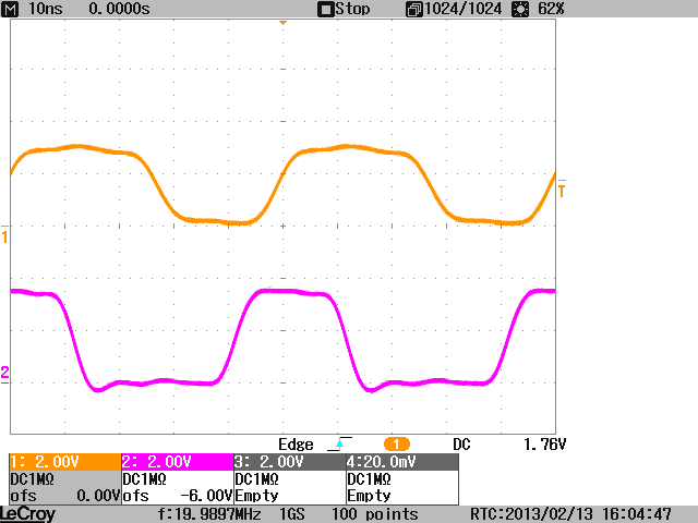

@ Andy (Gast) >Da reicht doch die Flankensteilheit nicht, oder? Lt. Datenblatt ca. 20ns >bei 3V3 (jeweils). Da bekomme ich beinahe ein Sinus raus, oder? :) Nein, das wird eine EMV-optimiertes Rechteck mit gemütlichen Flanken. Wenn dir HC zu langsam ist, nimm eine ETWAS schnellere Familie wie LVC etc. >Die HC Reihe ist meineswissens nicht für 3V3 geeignet. Falsch. HC geht von 2-6V, ganz offiziell. HCT ist für 4,5-5,5V gebaut.
Hier mal die Praxis, 74HC04@3V3, 20 MHz Takt. Kanal 1: 20 MHz Takt vom Funktionsgenerator, Tastverhältnis nicht so doll, weil billig und am Anschlag Kanal 2: Ausgang vom 74HC04
Hallo Falk, vielen Dank für die große Mühe, die du dir gemacht hast! Ich muss ehrlich sagen, dass mich das Ergebnis überrascht. Hätte nicht gedacht, dass das so Aussieht. Trotz allem würde ich dann doch gerne auf Nummer sicher gehen und einen LVC verwenden. Genauer, den 74LVC125A. http://www.nxp.com/documents/data_sheet/74LVC125A.pdf Allerdings finde ich da keinerlei Infos zu den Ansteigszeiten meiner Flanken. Hat jemand eine Idee, wo ich die finden kann? Würde nur ungerne selbst messen, da mich eher der worst-case interessiert, also die max. schlechteste Zeit. Vielen Dank für eure Hilfe, Andy
