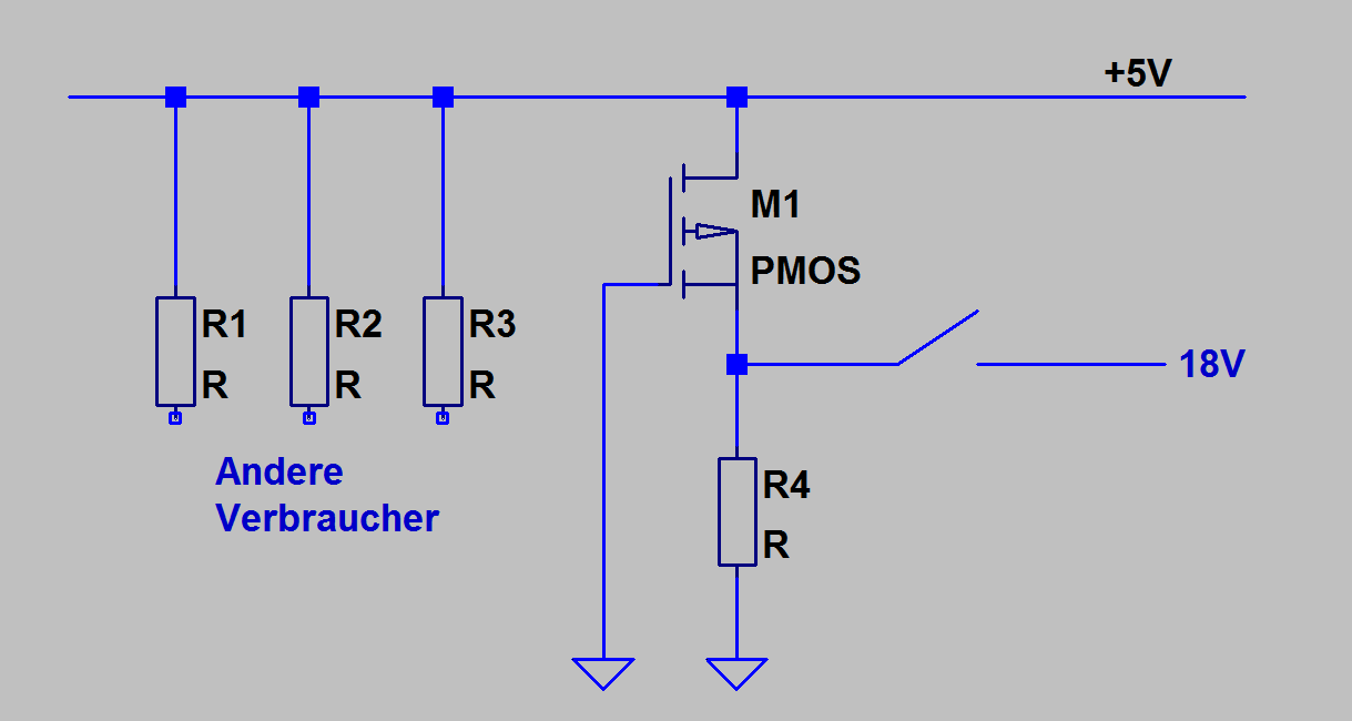

Hallo zusammen, ich habe mehrere Verbraucher an einer 5V-Versorgung. Der Verbraucher R4 kann jedoch auch manuell an +18V gelegt werden. In diesem Fall müssen die anderen Verbraucher geschützt sein, da diese nicht mehr als 5V "vertragen". Am einfachsten wäre natürlich eine Diode. Fällt aber aus, wegen dem zu hohen Spannungsabfall. Ein MOSFET mit Rdson=10mOhm wäre ok. Aber so wie ich mir das mit dem PMOS dachte, funktioniert es nicht, denn der leitet in beide Richtungen. Wäre prima wenn jemand ne bessere Idee hätte! Besten Dank und viele Grüße
Was ich noch sagen wollte: Auf der Platine will ich nachher nichts mehr löten oder stecken, ein Jumper fällt also auch aus. Die +5V sind abschaltbar. Die anderen Verbraucher müssen nicht verorgt werden, dürfen aber halt keine 18V sehen.

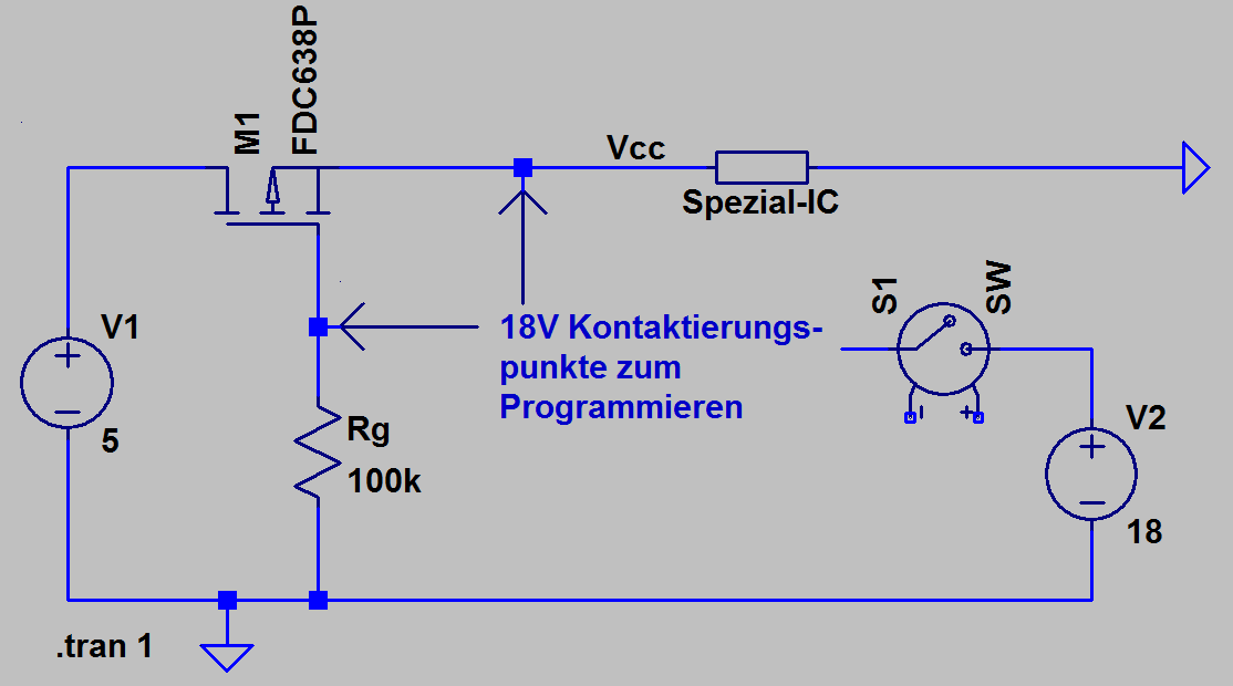

Bei einer Schottky-Diode wäre der Spannungsabfall zu hoch. Bei dem Baustein handelt es sich um einen programmierbaren IC. Die 18V werden nur zum Programmieren benötigt. Der Strom beträgt dabei max. 20mA

>Aber so wie ich mir das mit dem PMOS dachte, funktioniert es nicht, denn >der leitet in beide Richtungen. Aber nur wenn er angesteuert wird. Im gesperrten Zustand leitet er nicht. Im Prinzip musst du nur dein 18V Siganl ans Gate, mit einem R nach GND legen. Noch eine Z-Diode mit Widerstand gegen Überspannung am Gate vorsehen. An den 5V am besten auch noch was gegen Überspannung vorsehen, kann sein dass der P-MOS etwas verzögert abschaltet und auf den 5V eventuell ein kurzer Peak erscheint
Vielen Dank schonmal für die vielen Vorschläge! Leider geht das mit der Diode nicht. Ich brauche wirklich die präzisen 5V! Wie schon geschrieben: Rdson OK, Schottky nicht. Ist halt so. Und Programmieren in der Schaltung geht auch nicht. Ist halt so ... Der verlinkte Beitrag mit dem Umschalten der Spannungen auf einer Leitung war ganz interessant. Funktioniert aber bei mir nur, wenn ich die 18V dauerhaft zur Verfügung hätte. Ist leider nicht so ... anderes ich schrieb: > Im Prinzip musst du nur dein 18V Siganl ans Gate, mit einem R nach GND > legen. Noch eine Z-Diode mit Widerstand gegen Überspannung am Gate > vorsehen. Das ist wirklich eine super Idee. Und dazu noch einfach :-) Besten Dank, werde ich gleich ausprobieren. Mfg, gfunk
anderes ich schrieb: >>Aber so wie ich mir das mit dem PMOS dachte, funktioniert es nicht, denn >>der leitet in beide Richtungen. > > Aber nur wenn er angesteuert wird. Im gesperrten Zustand leitet er > nicht. Doch - über die Body-Diode.

Ja, aber schau mal wie er den PMOS eingebaut hat. Das passt so! Die
Diode hat ihre Anode an den 5V, nicht an den 18.
anderes ich schrieb: >>Doch - über die Body-Diode. > > Ja, aber schau mal wie er den PMOS eingebaut hat. Das passt so! Die > Diode hat ihre Anode an den 5V, nicht an den 18. Das stimmt.
anderes ich schrieb: > An den 5V am besten auch noch was gegen Überspannung vorsehen, kann sein > dass der P-MOS etwas verzögert abschaltet und auf den 5V eventuell ein > kurzer Peak erscheint Genau, am besten eine Schottky Diode :-)
Hmm, den möglich Peak auf den 5V prüfe ich mal. Vielleicht hilft eine Clamp-Diode? @"anderes ich": Wo würdest du denn am Gate noch eine Z-Diode anbringen? Wenn 18V an Gate und Source liegen, dann ist da doch keine Potentialdifferenz, oder? Viele Grüße, gfunk

Also ich werde das jetzt mal wie beigefügt aufbauen. Funktioniert zumindest in der Simulation wie gewünscht. Danke nochmal für alle Tipps! gfunk
