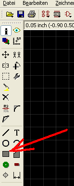

Hallo, ich habe mir ein eigenes package in Eagle definiert. Löcher für Schrauben usw. gehen ja ganz einfach mittels "Hole" zu zeichnen. Nun würde ich mir allerdings auch gerne ein rechteckiges Loch in der Platine erzeugen. Ist das mit Eagle möglich? Oder muss ich mir als Notlösung viele kleine Löcher aneinander reihen?
Ausfräsungen (das sind fast rechteckige Löcher) werden im Dimension-Layer gezeichnet. Der Leiterplattenhersteller gibt den Mindestradius (Ecken) vor.
Timmo H. schrieb: > ...Rechteck im Milling-Layer... spontan schrieb: > ...im Dimension-Layer... ==> ? Verwirrt... Oder würde beides gehen?? Also wenn ich einfach die "Rect"-Funktion wählen kann (siehe screenshot), dann wäre das natürlich super easy :)
brechbunkt schrieb: > ==> ? Verwirrt... Oder würde beides gehen?? Beides Käse. Ein Rechteck ist vollflächig, das braucht kein Fräser für einen Durchbruch fahren. Konkav in Strichstärke 0 ist nicht fräsbar, also nicht eindeutig und führt nur zu Rückfragen. http://www.mikrocontroller.net/articles/Eagle_FAQ#Fr.C3.A4sungen

Timmo H. schrieb: > Dann zitiere nicht mich sondern den TO "Rechteck" in Milling ist aber halt auch nur halb richtig - die entscheidende Information fehlt. Nämlich, dass man den Fräsweg am geschicktesten selber als Bahn und mit Werkzeugbreite einzeichnet. Nur damit ist Maß, Maßreferenz [1] und Eckradius eindeutig festgelegt und auch eindeutig für den Fertiger zu erkennen. [1]: Wenn der TO jetzt mit 0,5mm zeichnet, ist dann die Mittellinie oder doch vielleicht eine Außenlinie gemeint? Oder will er ein Fräsung mit 4mm Radius und meint mit 0,5mm die Toleranz? ... Siehe Beitrag "Re: Platinensammler - Leiterkarten für 30ct/cm²" ff
