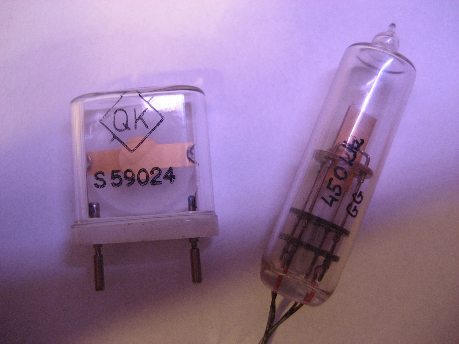

Hallo Leute, was muss ich beachten, wenn ich einen Röhrenquartz (z.B dies hier: http://www.ebay.de/itm/2000KHz-2MHz-Vacuum-packaged-crystal-/200843181506?pt=Vintage_Electronics_R2&hash=item2ec32fbdc2 ) an einen Mikrocontroller anschließen möchte. Normalerweise schaltet man zwei Kondensatoren (10-22pF) zu einem herkömmlichen Quartz parallel. Wie sieht es bei den alten Röhrenquartzen aus? Durch die größeren Abmaße des Schwingquarzes sollten sich doch die xTal Kondensatoren auch verändern, oder habe ich unrecht? Grüße

David ... schrieb: > warum nutzt man die? Die Langzeitstabilität von Quarzen im Glasgehäuse ist besser, da sie praktisch keine Luft saugen. Durch Metallgehäuse diffundiert langsam Luft.

Eumel schrieb: > Mal dumm gefragt (ich weiß es wirklich nicht) > Schwingt der Quarz dann langsamer weil die Luft ihn am schwingen > hindert? Bei Billigquarzen sind die Elektroden aus Silber. Das oxidiert beim Eindringen von Luft. Silber diffundiert auch in die Quarzscheibe und verändert damit die Frequenz. Bessere Quarze haben darum noch eine Nickelschicht zwischen dem Silber und der Quarzscheibe. Bei den oben fotografierten Quarzen besteht die Elektrode aus Gold. Da gibt es diese Probleme nicht.
Quarz schrieb: > Bei Billigquarzen sind die Elektroden aus Silber. Das oxidiert beim > Eindringen von Luft. Die üblichen HC49 Quarze sind nicht mit Luft gefüllt, sondern mit einem Schutzgas. Daß es die auch aus Glas gibt, ist ja ulkig. Und kein Pumpstutzen ist zu sehen, da wird wohl Luft drin sein.
Ein bischen blind? Der Pumpstutzen ist die Spitze oben. Aber was anderes: das ist wirklich ein hochwertiger Quarz, was soll der am Mikrocontroller? Das ist Perlen vor die Säue. Außerdem erreicht er seine hohe Stabilität nicht am internen Oszillator des uC

Micha schrieb: > Der Pumpstutzen ist die Spitze oben. Ich sehe an dem Glas-HC49 (links) keine Spitze.
Peter entschuldige, da war ich blind. Ich dachte du meinst den Auslöser der Geschichte, den Röhrenquarz.

Peter Dannegger schrieb: > Quarz schrieb: >> Bei Billigquarzen sind die Elektroden aus Silber. Das oxidiert beim >> Eindringen von Luft. > > Die üblichen HC49 Quarze sind nicht mit Luft gefüllt, sondern mit einem > Schutzgas. > > Daß es die auch aus Glas gibt, ist ja ulkig. Und kein Pumpstutzen ist zu > sehen, da wird wohl Luft drin sein. Wenn aber das Gehäuse undicht ist, kommt es zum Austausch des Schutzgases (90% Stickstoff und 10% Helium) mit feuchter Luft. Dann ist es vorbei mit der Langzeitstabilität und es kommt zu Taupunkterscheinungen. Solche undichten Quarze zeigen bei 0°C einen Frequenzsprung. Darum enthalten hochwertige Quarze niemals Luft. Die Gehäuse von Allglasquarzen werden im Vakuum induktiv verschmolzen. Dazu haben sie am Boden einen Ring aus Kovar, siehe Foto. Durch das Vakuum wird die Langzeitstabilität gegenüber einer Schutzgasfüllung weiter erhöht.

Lukas K. schrieb: > Wie sind denn diese Glasquarze so verglichen mit üblichen TCXOs oder > Ofenquarzen? Die Verwendung von Glasgehäusen ist nur eine von vielen Massnahmen zur Erhöhung der Frequenzstabilität. Bei Edelquarzen werden z.B. zusätzlich: # langsam gezüchtetes, weniger verunreinigtes Quarz verwendet - das enthält weniger mechanische Spannungen # Quarzhalterung ohne mechanische Spannungen verbaut # Voralterung durch Temperieren # Elektroden aus Gold statt Silber ... Hochwertige Großserienquarze haben eine Alterung von ca. 1ppm/Jahr, bei Präzisionsquarzen sind ca. 1ppb/Jahr erreichbar. Bei der Quarzalterung spielen allerdings verschiedene Mechanismen eine Rolle: Einige Mechanismen führen zur Frequenzerhöhung, andere zur Verringerung der Frequenz. Diese Prozesse laufen z.T linear mit der Zeit, andere haben einen exponentiellen Einfluss.
