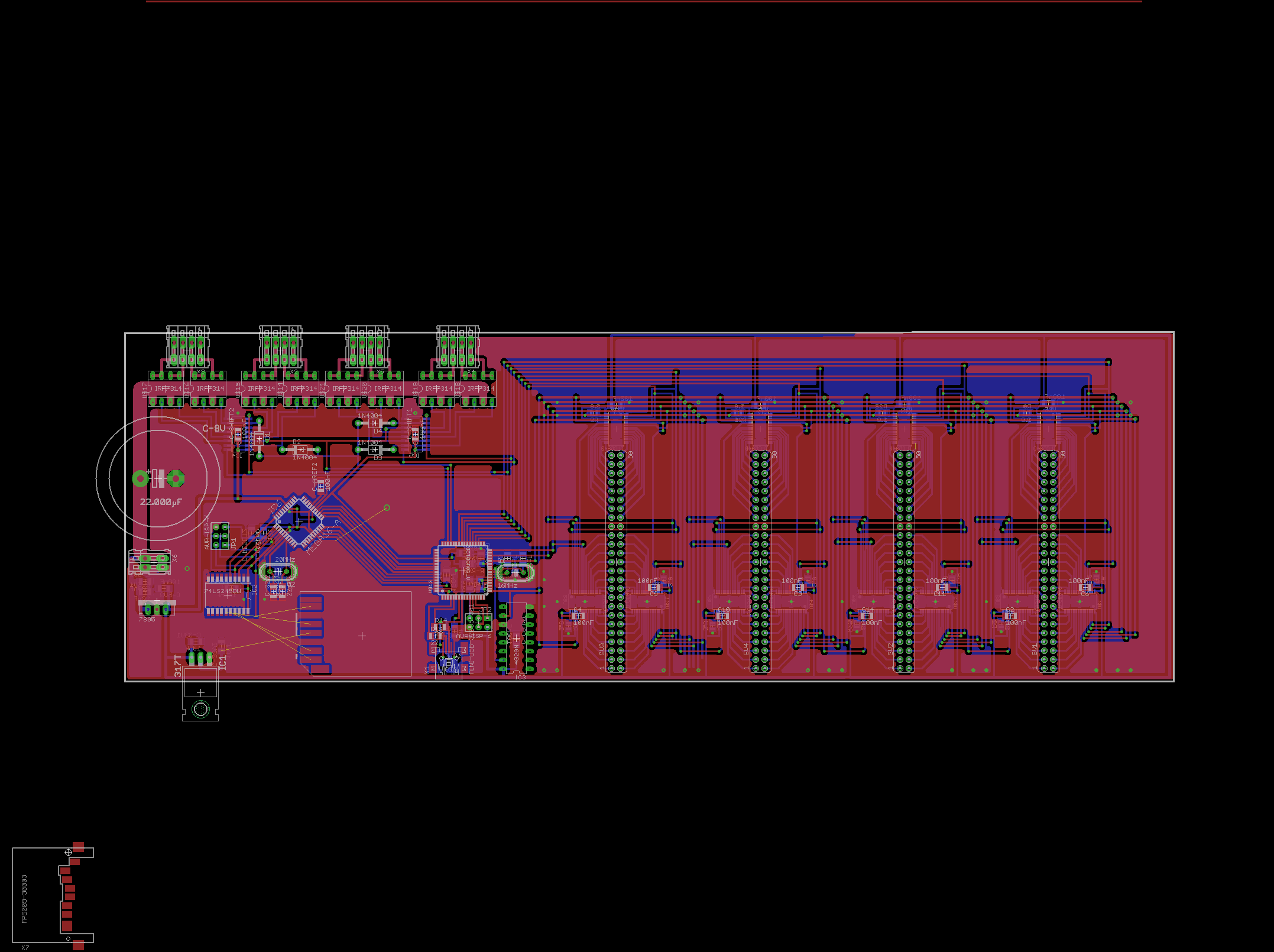

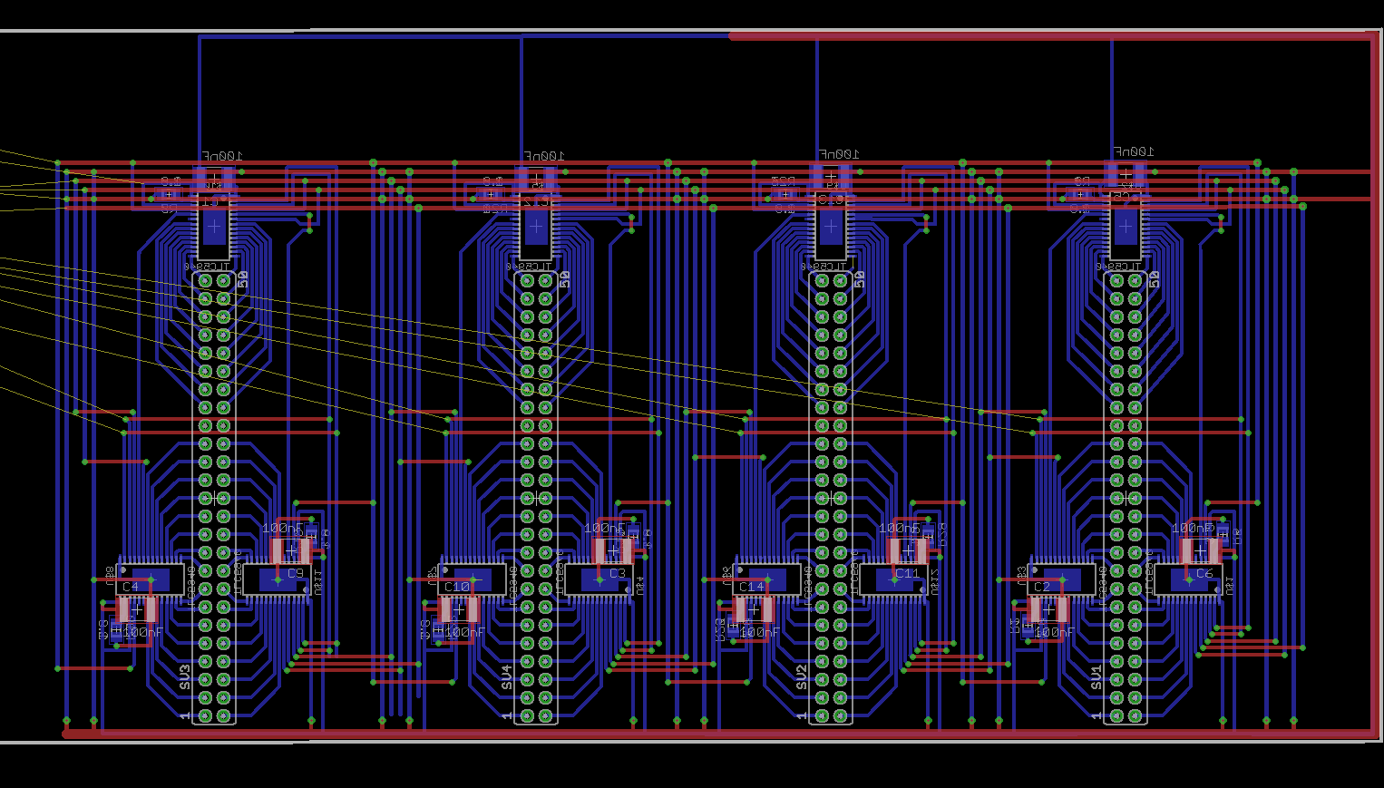

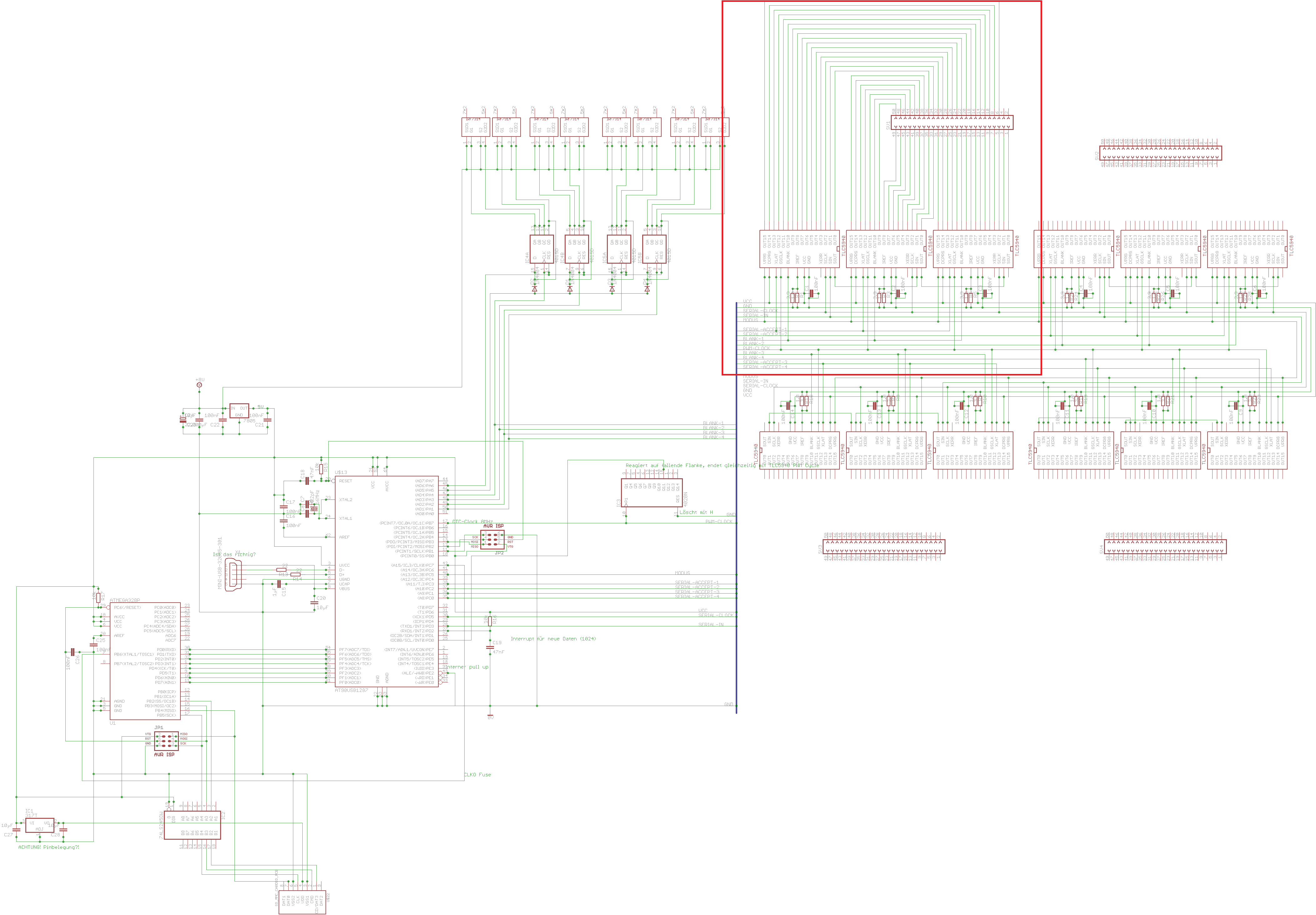

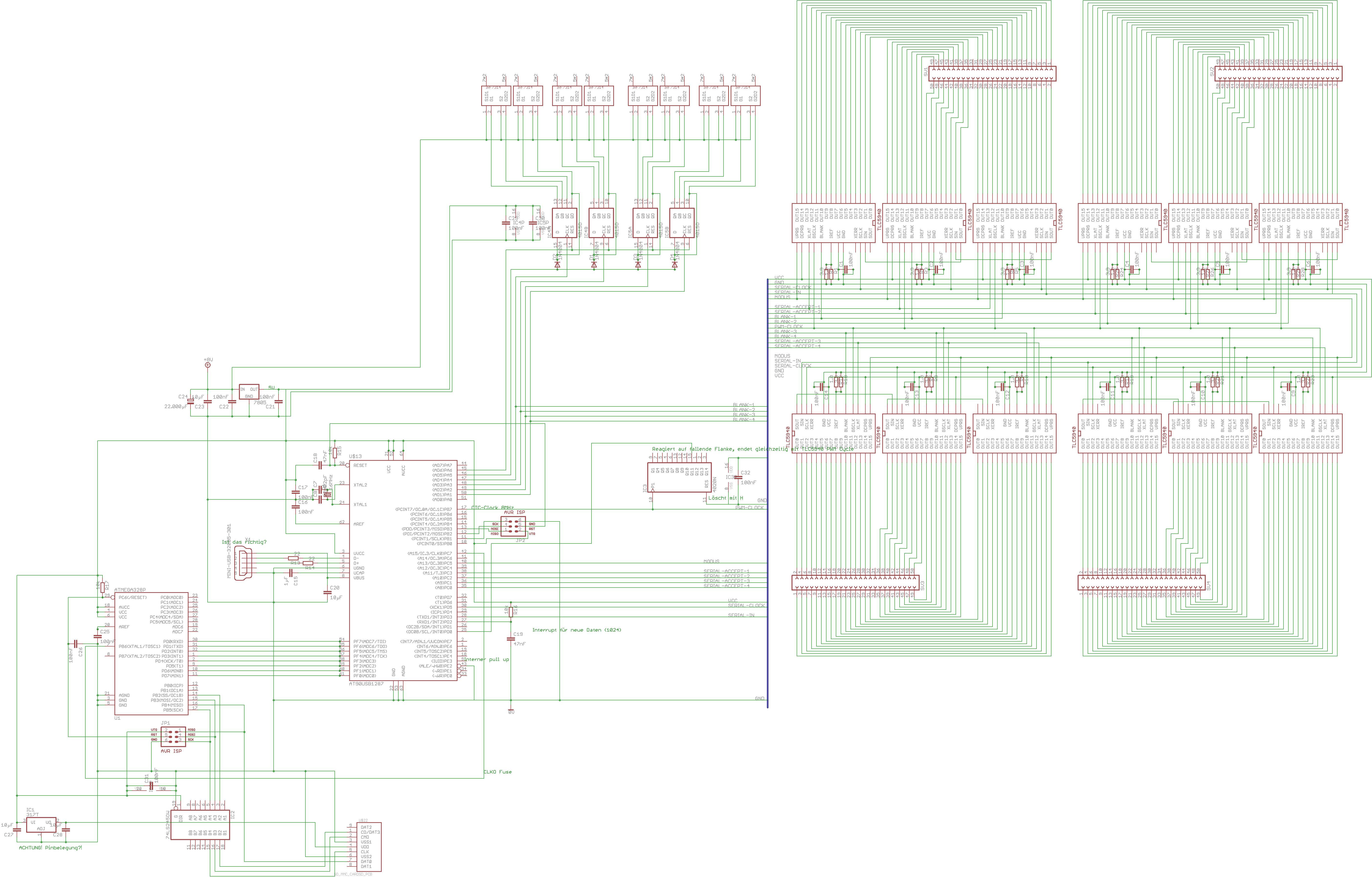

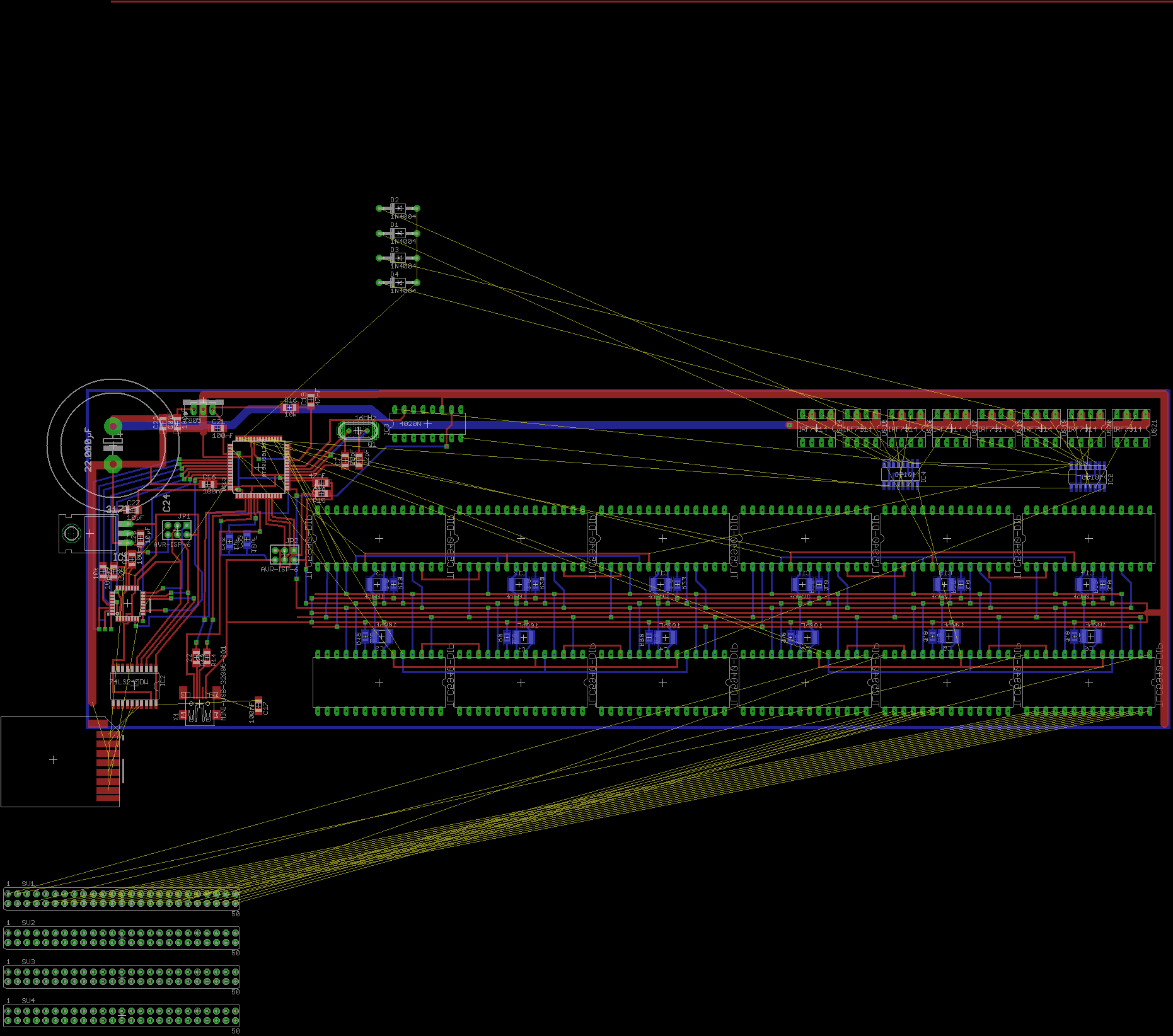

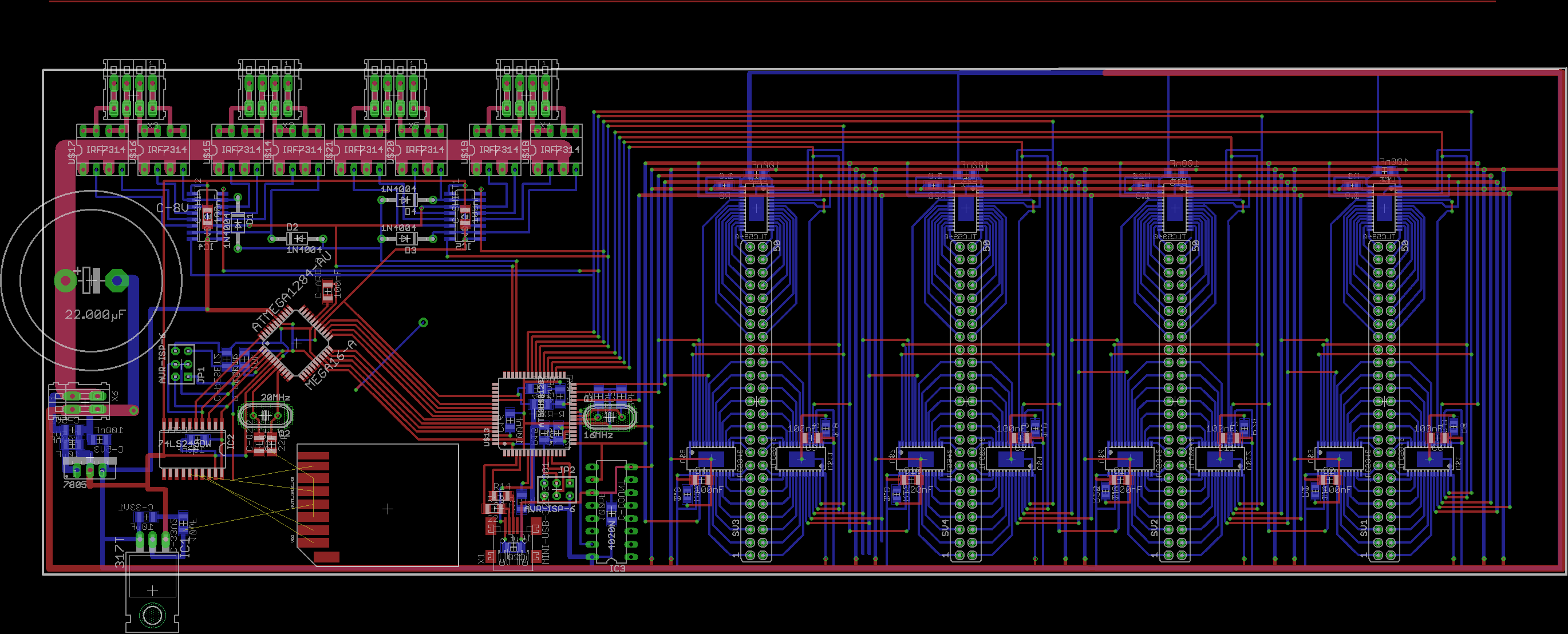

Hey, ich hab ein kleines Problem mit einer Schaltung (2. in meinem Leben) die ich entworfen habe. Diese kann man unter "Design.png" oben betrachten. Ich weiß nicht ob sie gut ist oder funktionier aber ich hoffe es mal^^. Aktuell habe ich das Problem wie ich eine Platine halbwegs ordentlich hinbekomme. Ich hab mich gestern mal einige Stunden hingesetzt und "Design1.png" entworfen... Naja ist nicht sonderlich gut geworden, wird auch so wahrscheinlich nicht funktionieren es fehlen nämlich noch Leiterbahnen. Neuer Tag neuer Start, also mal einen anderen Aufbau versucht, daher alles in einzelne funktionelle Blöcke verpacken. Klappt auch nicht so wirklich (siehe "Design2.png") Nun bin ich ein wenig am verzweifeln :( Kann mir wir Tipps geben wie ich sowas vernünftig aufziehe? Anmerkung dabei: -PWM-Clock hat ein dauersignal 8MHz -Serial-Clock/Serial 8MHz Serielle Datenübertragung -Rest, 0/1 Daten im kHz Bereich -Der kleine ATmega kriegt wahrscheinlich noch einen eigenen 20MHz Quarz gesponsert -Falls es sinnvoll ist kann ich auch ander Bauteile nehmen, allerdings müssen die TLC, sowie der 4020 im DIP Gehäuse bleiben. -Spannungsversorgung wird wahrscheinlich ausgegliedert -Platine sollte 290x95 nicht überschreiten damit ich sie bei PCB-Dev fertigen lassen kann. (Kosten 30€) Beste Grüße Dominik
Ich schlage mal vor, du suchst mal nach Beispielen im Internet, die ein ähnliches Problem wie du es hast betreffen. Wenn ich das richtig sehe, willst du alle Elektronik auf eine Platine, aber mit 4x 50 Drähten Richtung LEDs. Oder sin Egal wie man's auch auf de Platine designed, der Platzbedarf um die 200 Drähte alle an der richtigen stelle zu haben + dabei nichts abzureißen, ist wesentlich größer als die Platine. Sollen das alles EinzelLEDs werden oder eine Matrix? Wäre es nicht sinnvoller, das ganze Multiplex zu steuern? Wie wäre es, pro 32 LEDs eine Platine mit jee zwei TLcs zu bauen, die dann halt sches mal? Obiges macht man nur, wenn es dafür sehr ungewöhnliche, wichtige Argumente gegen Mehrplatinendesign gibt. die solltest du besser hier darlegen, sonst wird das ganze wie ein Ardunio, überfrachtewt mit BlinkBlink und Riesen-Drahtverhau. Vergleichbar mit einem Motorrad+ Stützräder
Das hast du richtig gesehen, ich habe insgesamt 192Kanäle richtung LED's, die 16 MOSFET's oben dienen schon dem Multiplexen. Die Kanäle werden jeweils über einen Flachbandkabel in der Buchse/Pfostenstecker rausgeschickt. Daher sollte das kein Problem geben. Ich hab auch versucht dass im "Design2.png" zu berücksichtigen und die TLC um die Buchse platziert, jeweils 3 pro Buchse. Ich würde das ganze gerne auf eine Platine unterbringen um den "Kabelsalat" zu reduzieren. Desweiteren dachte ich das die Stabilität der 8MHz Datenübertragung besser ist, also zwischen den µC's und SPI zu den TLC, die Platine wird nämlich direkt auf die Rückseite der Matrix befestigt. (Multiplex Freq.: ~1.950kHz = PWM-Freq, PWM-Clock: 8Mhz) Im weiteren wollte ich die größe reduzieren, was scheinbar nicht ganz so klappt ;) Grüße Dominik
Nein, denn wenn du alles auf eine Platine machst + Alle LEDs extra, dann hast du 4 "SCSI-Gurte" zu verbinden. Das geht voll daneben, das wird nix. Willst du Einzel-LEDs oder LED-anzeigen benutzen? Willst du die LEDs von Hand verdrahten? Welcher Abstand ist zw. den einzelnen LEDs? (bzw gie groß sind die Matrixbausteine?) Bau die Treiber zwischen die LEDs (TLC+Mosfet). Dort ist der Ansatzpunkt für deine Lösung versteckt. Wenn du jetzt denkst: "die paar LEDs..." nimm 5 IDE-Kabel und versuch mit jeden einzelnen Draht die Hälfte aller Kreuzungspunkte bei den LEDs + jeden Stecker auf deiner Steuerplatine zu erreichen. danach sieh dir das Knäuel an. Glaubst du das wird zuverlässig laufen?

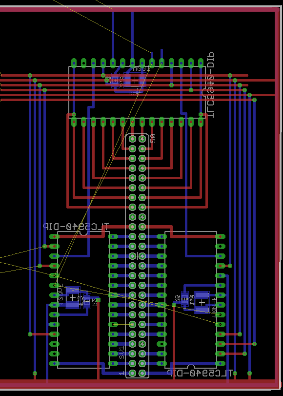

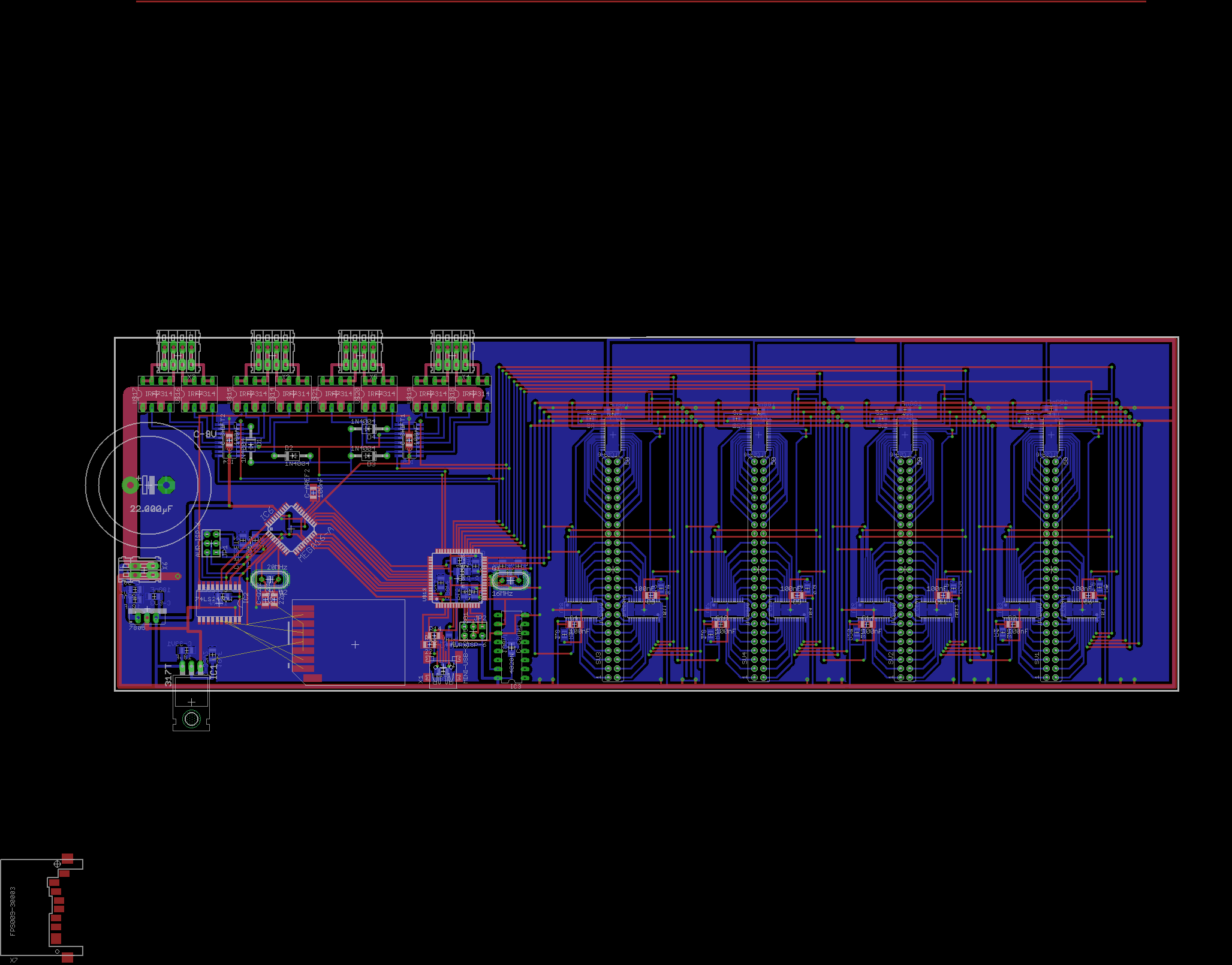

Die LED's werde ich mit ein paar Kumpels per Hand verlöten, wird wahrscheinlich 1/2 Tag in anspruch nehmen ;) => Einzel LED's, jeweils 2 kommen auf eine mini-Platine die dann nurnoch auf die Matrixleitung "gesteckt" werden muss. Diese werden fest in ein Brett integriert. Die Flachbandkabel sollten auch an einer kleinen Platine in der Matrix enden, diese fächert das dann entsprechend auf. Damit hab ich nur die 4 Flachbandkabel + die 16 "dickeren" Kabel von den Mosfets. Ich hab mal mein "Design2.png" überarbeitet, es sieht garnichtmehr so schlecht aus und ist ziemlich "klein" (~7cm breit) geworden. Die paar gelben Luftlinen stellen kein Problem da. Die Leitung um den Rand sind VCC(blau) und GND(rot) Grüße Dominik
Also wenn ich das richtig verstehe, willst du 12x16 Reihen X 16 Spalten treiben können =3072 LEDs. und die noch alle als Zweierpaket zu je 2 LEDs pro Miniplatinchen (=1500Stück)... und das von Hand verdrahten. http://www.flickr.com/photos/93452909@N00/3320559960 wäre es nicht sinnvoller, mehr LEDs auf die "Miniplatinchen" zu bringen und dann gleich ein TLC dazu? das erspart einiges. Oder willst du alle 30LEDs mechanisch in einer Reihe aufstellen? In welcher Form willst du die LEDs aufstellen? (LEDzellen x LEDspalten) Pack doch auf dein Design2 einfach statt der Stiftleiste die LEDs drauf und hänge die anderen wie eine Kette hintendran. Wegen des Seriellen Signals zw AVR und den TLCs würde ich nicht so viel Gedanken verschwenden,das ist noch relativ einfach handhabbar - uch bei deinem 8Mhz Takt. Sieh zu, daß die LEDs zu den Treibern gerückt werden können.

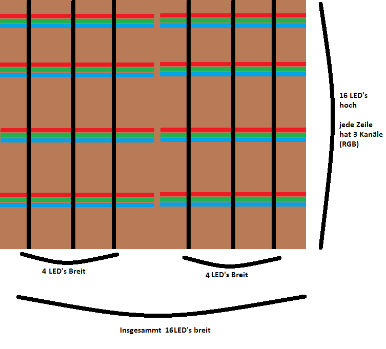

Ich habe insgesammt nur 512 LED's (16x16 Matrix), den Aufbau der Matrix hab ich angehangen. Jeder 4Spalten Block sollte sein Flachbandkabel bekommen. Wenn ich 1:8 mux aufbaue würde der Pulsstrom zu hoch werden.
..macht 3x 256 LED-Anschlüsse. Du könntest je 16 LEDs in vier Spalten auf eine Platine setzen, die genau über einem der design2 Platinen huckepack sitzt. Dann wird alles von der Verdrahtung und dem Layout her gaaanz einfach ;)
Die Idee ist eigentlich nicht schlecht, nur das ich bei einer gesamt Größe von fast 1m² die LED's auf einzelne kleine Platinen setzen muss, und daher nicht ohne Kabel auskommen werde.

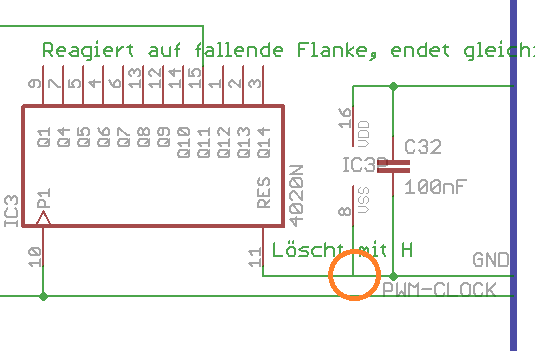

Also, als erstes fällt mir auf, dass an keinem CMOS-Baustein ein Block-Kondensator vorgesehen ist. Ohne den wird es nicht funktionieren.

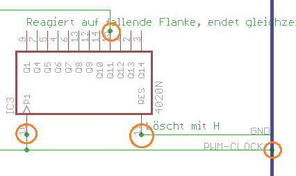

Nebenbei bemerkt: Gewöhne dir bitte diese Unsitte ab, überall diese Junctions zu setzen! Im Anhang als Beispiel ein Ausschnitt aus deinem Schaltplan. Die orange eingekreisten Junctions sind Quatsch.
Ok danke, wird beides sofort geändert. Ich denke es sollten einfache "SMD-Vielschicht-Keramikkondensator" 100nF zwischen VCC und GND reichen oder was größeres? Grüße Dominik

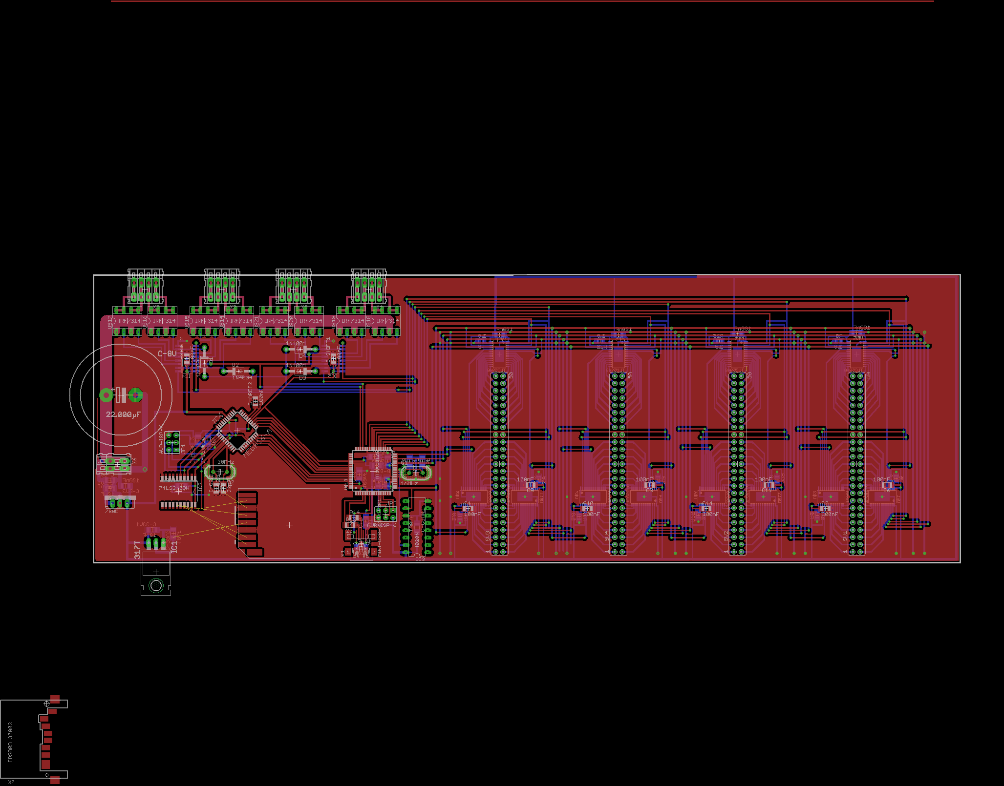

klaus auf arbeit schrieb: > DAS wird wohl länger dauern, habe es hinter mir ( mit weit weniger > LEDs ) > Viel Erfolg > klaus auffa Arbeit Mal gucken wie lange wir brauchen.. Bier und essen sollten Anreiz genug sein :) Im Anhang mein aktueller Stand, wobei ich echt noch überlege wie ich die PowerPAD's löten soll. Kann ich einfach die Platine mit Heißluft aufheizen und das Lötzinn flüssighalten bis ich die TLC5940 darauf legen kann? Grüße Dominik
Dominik B. schrieb: > Zuerst zu viele, jetzt zu wenige... Na ja... nicht wirklich... > hoffe nun passt es :) ...es gibt immer noch einige überflüssige Junctions an div. ICs und disktreten Bauteilen. Ist jetzt aber nicht wirklich tragisch.
Dominik B. schrieb: > Board.png Irgendwie stimmen da die Dimensionen nicht. Die SMD-Kondensatoren mit 100nF sind doch nicht die Hälfte von einem IC? Was soll das denn für eine Bauform sein?
... schrieb: > Die SMD-Kondensatoren mit 100nF sind doch nicht die Hälfte von einem IC? > Was soll das denn für eine Bauform sein? 1812? Gibts, braucht man aber nicht. Gruss Reinhard
Das sollten eigentlich G1206 sein... Edit: Ok danke für den Hinweis ich hab tatsächlich die falschen in Eagle ausgewählt. Da ich die alle nur kopiert habe ist mir das nicht aufgefallen. Ich hab extra die große Bauform ausgewählt damit es etwas leichter zu löten ist ;)
Dominik B. schrieb: > Da ich die alle nur kopiert habe ist mir das nicht aufgefallen. Nur zur Richtigstellung: Ich hab die Bauteile per Copy&Paste (mit dem "Objekt Kopieren" Werkzeug) eingefügt, das Layout stammt vollständig von mir

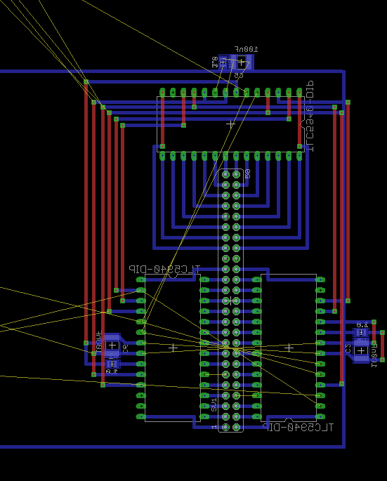

So mal meine neue Version: Layout0 Normal Layout 1 bis 3 mit verschiedenen Polygonen Gibt es noch Verbesserungsbedarf? Wie kann ich Pads machen um meine GND Leiterbahn (die rote ganz unten) mit Draht zu verstärken? Grüße Dominik
Warum nimmste keine Steckerleiste die schon im Schaltplan vorhanden ist? Das Modul was du da anschließen willst, verdrahteste dann entsprechend mit einem losen Stecker. Befestigungsbohrungen für das Modul vermisse ich hier auch. Wie wird die Platine denn befestigt? Schwebt die in der Luft? Bisschen Text auf beiden Seiten das man die Layer nicht verwechselt ist gewöhnlich Usus.
