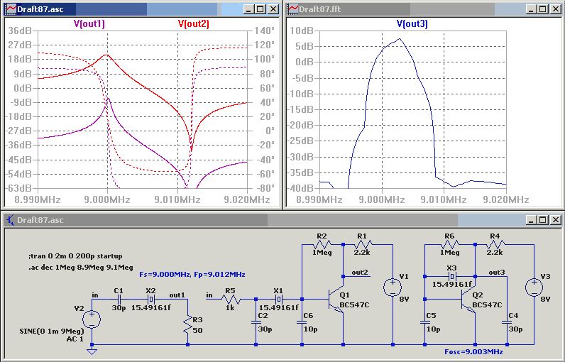

Hallo PSPICE_Fan Interessantes Thema, zuerst war ich mir auch nicht sicher, da sich selbst die Literatur widerspricht. Aber nach meinem jetzigen Verständnis handelt es sich beim Pierce um einen Serienresonanz-Oszillator. IMHO liegt da Wikipedia falsch. Wobei durch Phasenverschiebungen in der Schaltung die Parallelresonanz nicht genau getroffen wird, sondern der Oszillator etwas höher schwingt. In dem angehängten Beispiel sieht man, dass die Serienresonanz bei 9.000MHz liegt und die Parallelresonanz bei ca. 9.012MHz (out1). Der Oszillator schwingt letztendlich bei 9.003 MHz (out3), also viel näher an der Serien-, als an der Parallelresonanz. Auch an der offenen Schleifen-Verstärkung (out2) kann man erkennen, dass es bei der Parallel-Resonanz zwar eine Phase von Null Grad gibt, dort aber die Schleifenverstärkung bei < -30 dB liegt. Deshalb wird bei der Parallel-Resonanz die Schwingbedingung nicht erfüllt. Gruß, Bernd

B e r n d W. schrieb: > In dem angehängten Beispiel sieht man, dass die Serienresonanz bei > 9.000MHz liegt und die Parallelresonanz bei ca. 9.012MHz (out1). Das sind aber 2 unterschiedliche Schaltungen wobei einige pF das Quarz auch etwas "ziehen" könnten (z.B. durch Transistorkapazitäten)?
Hallo oszi40 > Das sind aber 2 unterschiedliche Schaltungen Die 1. Schaltung entspricht einem Aufbau, mit dem typischerweise Quarzparameter ermittelt werden. C1 sollte der Lastkapazität aus dem Datenblatt entsprechen. Bei der 2. Schaltung handelt es sich um die aufgetrennte Schleife des Oszillators. Die Pi-Anordnung des Quarzes soll eine 180° Phasendrehung bewirken. Man kann aber erkennen, dass der Phasendurchgand 0° beim out2 sich etwas weiter rechts befindet. Dies erklärt noch nicht die 3kHz Abweichung. Möglicherweise gibt es in der Schaltung noch einen Unterschied zwischen Klein- und Großsignal-Verhalten, welcher in der Simulation nicht erfasst wird. Den BC547 hatte ich wegen der höheren Basis-Kapazität gewählt, um die Frequenz etwas tiefer zu bekommen. Wird der 10pF Kondensator weiter vergrößert, schwingt die Schaltung nicht mehr.

Ich würde das nicht als "lügen" bezeichnen, die Simulation macht genau
das, was sie vorgesetzt bekommt. Sobald ich die Ursache verstehe und das
Modell dementsprechend anpasse, stimmt auch das Ergebnis. Das Problem
sitzt eher vor dem Computer.

> http://www.axtal.com/data/buch/Kap6.pdf > Weisheiten über den Pierce Oszillator in Abschnitt 6.3.2 Dieses Kapitel hatte ich zuvor schon überflogen. Es gibt einen Hinweis auf den Einfluss von Gatter-Laufzeiten. Ohne stundenlang die Formeln nachzuvollziehen, gewinne ich da keine weiteren Erkenntnisse. Darauhin habe ich meine Simulation nochmals mit dem BFR93 wiederholt wegen seiner kleinen parasitären Kapazitäten und geringer Laufzeit. Mit einem 40pf und einem 37pF Kondensator gegen GND schwingt die Simulation genau auf 9.000 MHz. Auf weitere Nachkommastellen hab ich wegen der Simulationsdauer verzichtet. > Beim Pierce-Oszillator arbeitet der Quarz in Parallelresonanz. > http://www.crystek.com/documents/appnotes/PierceGateLoadCap.pdf Die schreiben nur, dass sie einen Quarz mit Parallelschliff verwenden, nicht dass dieser auf der Parallelresonanz schwingt.
