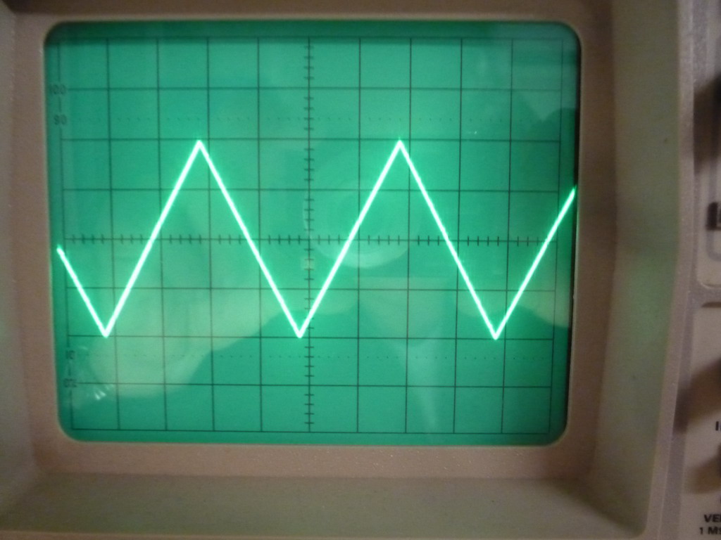

von Thomas D. (thomasderbastler)

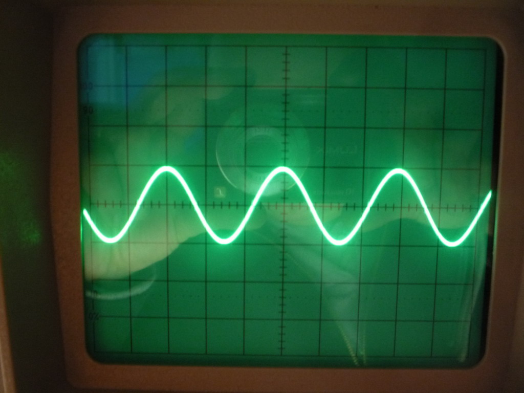

Nun meine Freunde.

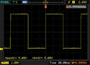

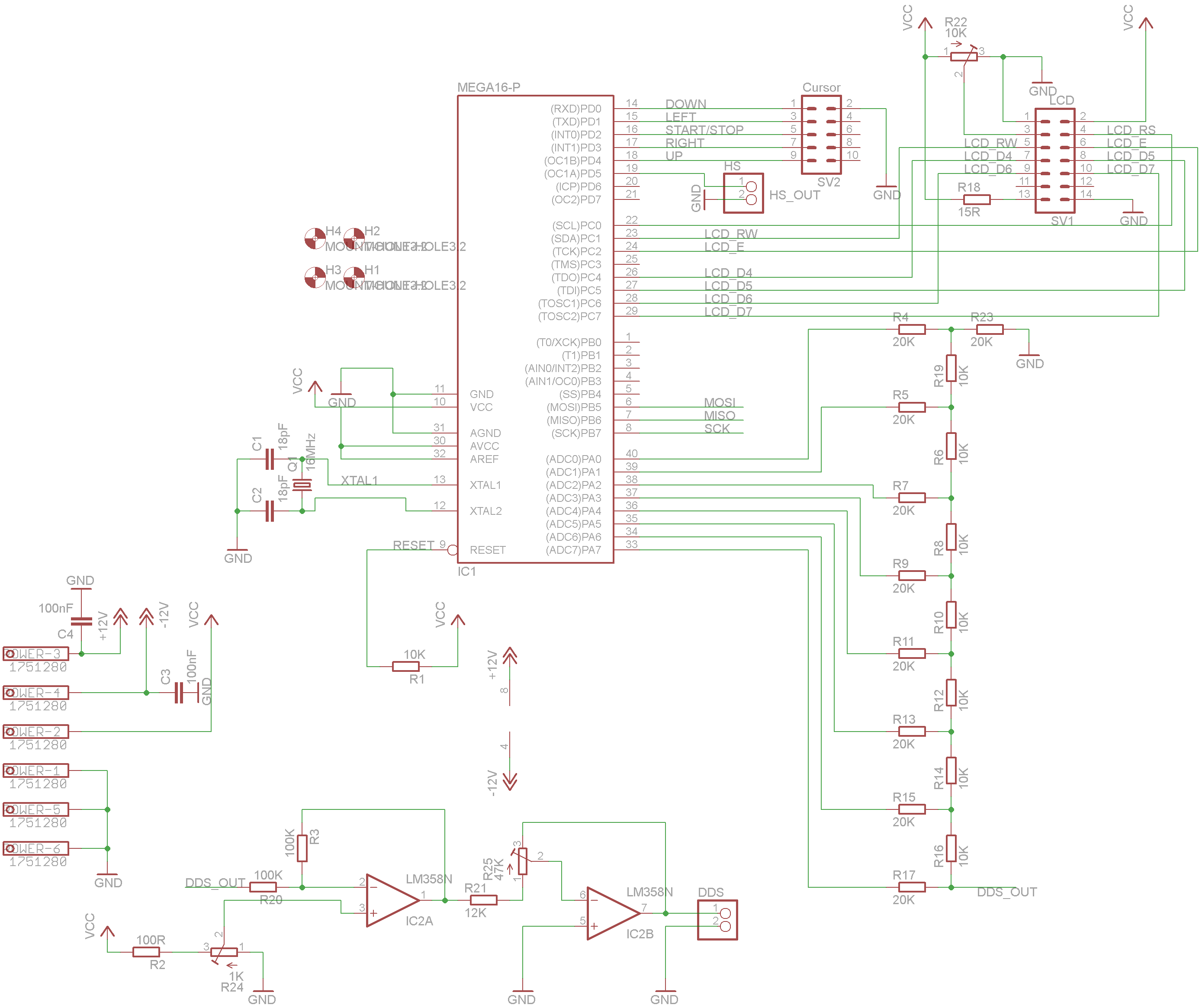

Ich habe mal jetzt diese Schalltung nachgebaut :
Es werden frequenzen von 1Hz bis ca 20 Khz benötigt, bzw der HS Signal
1MHz,2 MHz, 4 MHz.
http://www.scienceprog.com/avr-dds-signal-generator-v20/

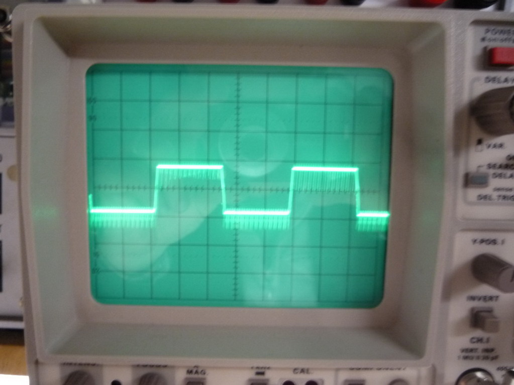

Ist auf dem ersten Blick garnicht mal so schlecht. Was mir nicht ganz
gefällt ist das Rechecksignal.Könnte bisschen steiler sein.
Siehe Bilder :
Sinus ist ganz brauchbar.
Was ich geändert habe gegenüber die original Schaltung :
Widerstandsnetzwerk besteht aus 10K und 20K aus 0.1% Metallwiderstände.
Der OpAmp ist nicht ein LM358 sondern ein LT1112
Versorgungsspannung ist +5V und +-15V aus einem guten Labornetzteil

von Ulrich (Gast)
Das Rechtecksignal direkt aus dem DA Wandler kann nicht wirklich gut
aussehen, weil die Bandbreite begrenzt ist. Da hat man nicht nur die
relativ langsame Anstiegsgeschwindigkeit, sondern auch noch bei vielen
Frequenzen deutlichen Jitter.
Für ein gutes Rechtecksignal wäre es besser den DDS Generator einen
Sinus oder was ähnliches erzeugen zu lassen, dann zu filtern (so wie für
den Sinus auch) und dann per Komparator eine Rechtecksignal zu erzeugen.
10K und 20 K für die R2R Kette sind schon OK. Schon da geben die etwa
40-80 Ohm an Ausgangswiderstand des AVRs mehr als 0,1% Fehler. Man will
ja auch etwas Tiefpassfilterung haben. A sich sollte der Filter sogar
noch besser sein.
Der LT1112 ist eher zu langsam, zumindest wenn man die maximale
Abtastfrequenz mit dem AVR von etwa 2 MHz nutzt. Für nur 20 kHz beim
Sinus reicht aber auch der LT1112. Passende Wahl wäre eher ein TL072
oder NE5532 als OP, wenn der Strom nicht so knapp ist.

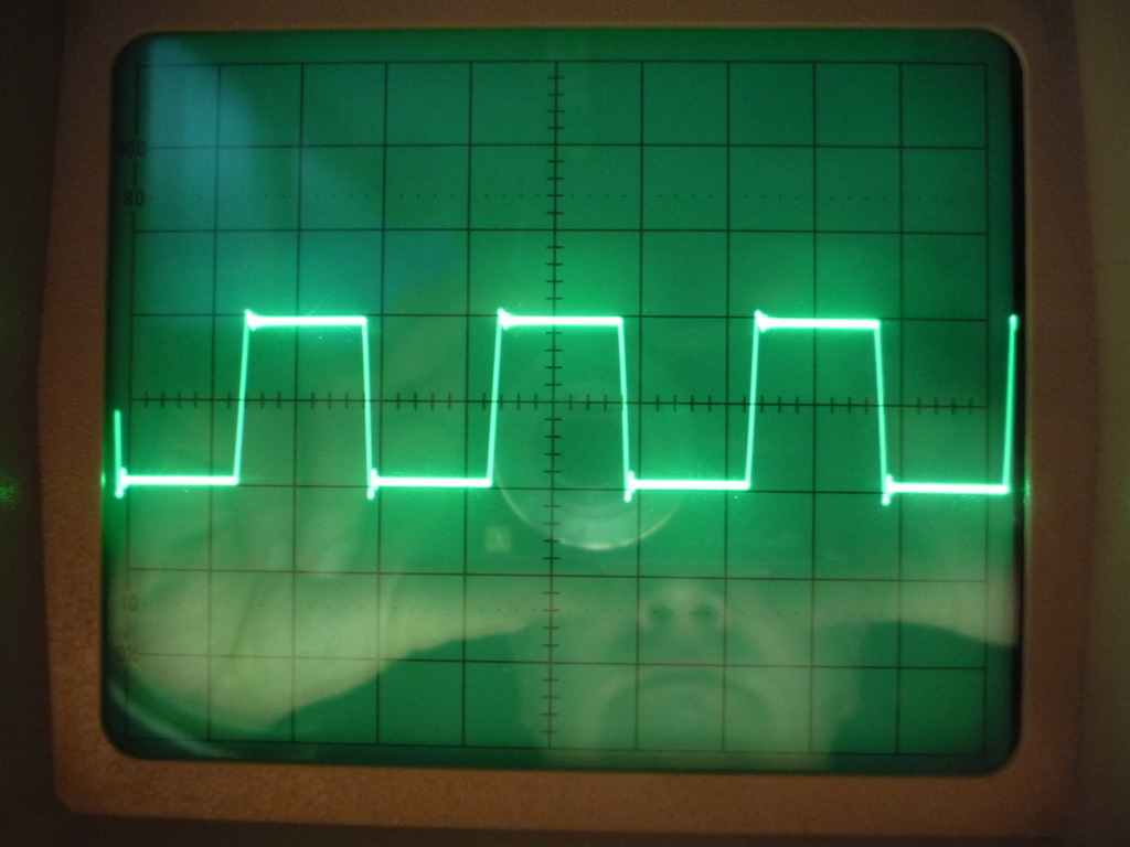

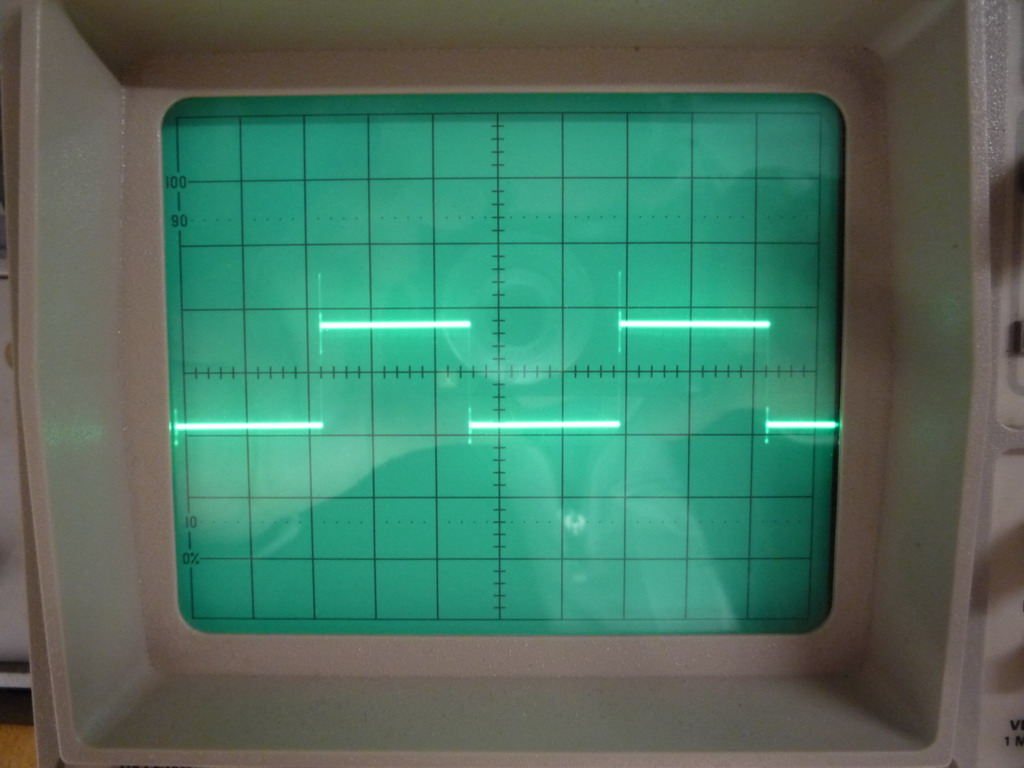

von Stromchaos (Gast)

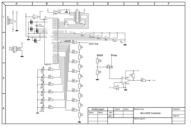

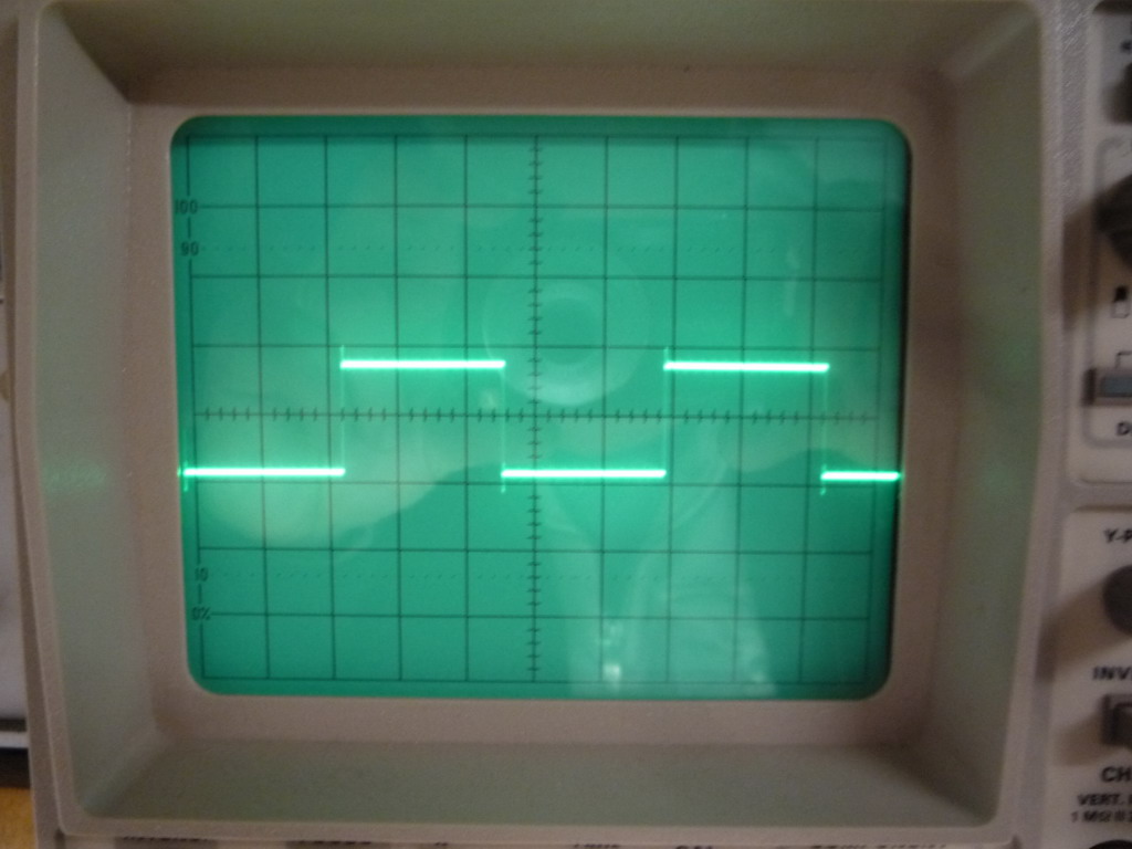

Ich habe bei meinem einen LM311 für das TTL-Signal verbaut.
Mein "normales" Rechtecksignal aus dem DDS sieht so aus.
Wie wohin verbaut ? Anstatt dem LM358 ?
Schaltplan im Anhang...
Sorry, Bilder etwas klein. Hier sind größere.

von B e r n d W. (smiley46)
Der LT1112 hat ja nur eine Anstiegszeit von 0,3 V/µs, kein Wunder, dass
das Rechteck zum Trapez wird.

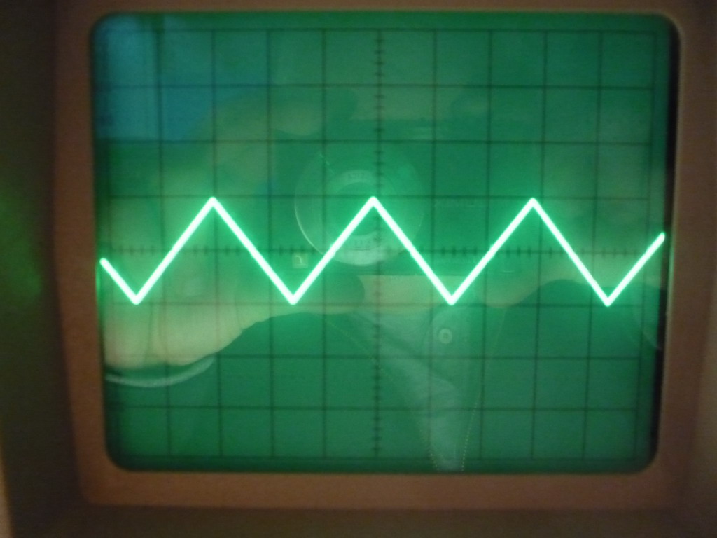

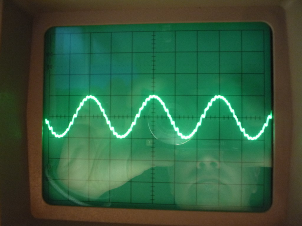

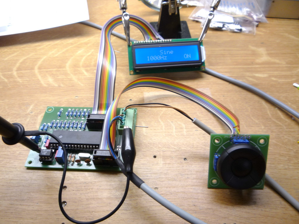

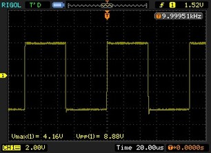

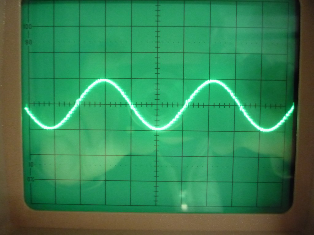

So jetzt hatte ich Zeit etwas weiter machen.
Folgende Erkentnisse habe ich gesammelt, siehe Bilder
Messung 1 KHz
Der LM358 ist völlig unbrauchbar.
Der TL072 ist steiler, aber "übersteuert"
DER NE5532 ist etwas besser.
Messung 20KHz
NE5532
Bei 20KHz gib es irgendwelche "Treppen"
Versorgungsspannungen, sehr sauber.
+5V
+-15V
Habt Ihr zur Schaltung passende, weitere einfache Verbessurngsvorschläge
Müsste ich mit einem OPA2134 auch mal testen.
lukas schrieb im Beitrag #3051185:
> DAS SIND ÜBERSCHWINGER!
Ja, so heisst es richtig, Abhilfe ?
Außerdem wäre spannend zu Wissen, wie der Autor mit dem LM358 solche
Signale rausbekommen hat ?
Siehe Link ganz oben
von Ulrich (Gast)
Die Treppen, die man beim 20 kHz Sinus erahnen kann, lassen sich durch
einen Tiefpass hinter dem AD Wandler reduzieren. Den Tiefpass findet man
auch in richtigen DDS Generatoren als Rekonstruktionsfilter, oft als
Filter höherer Ordnung. Die einfachste Form, die sich auch noch
nachrüsten lässt, wäre ein Kondensator nach GND hinter die R2R Kette.
Irgendwas von etwa 50-200 pF sollte passen, je nachdem wie schnell da
Programm läuft.
Für die Überschwinger gibt es verschiedene mögliche Ursachen. Eine wäre
eine Kapazitive Last am Ausgang des OPs, z.B. durch ein Koax-Kabel zum
Oszilloskop. Dagegen könnt ein Widerstand von etwa 50-100 Ohm zwischen
OP-Ausgang und der Ausgangsbuchse helfen - ohne den Widerstand wird es
schwer.
Es könnte auch an eine nicht ausreichenden Entkopplung der
Versorgungsspannung liegen, oder einem schlechten Layout mit relativ
viel parasitärer Kapazität am invertierenden Eingang eines OPs.
Der relativ langsame LT1112 ist nicht so empfindlich gegen Überschwinger
wie ein schnellerer OP. Der langsame OP wirkt auch etwas als Filter, so
dass die Treppenstufen nicht zu sehen sind. Die groben
Übernahmenverzerrungen des LM358 hat der LT1112 offensichtlich auch
nicht.
Mit einem LM358 wird man die Signal wie ganz oben eher nicht hinbekommen
- mit genügender asymmetrischer Last um die Übernahmenverzerrungen zu
vermeiden kommt man dem aber schon relativ nahe.

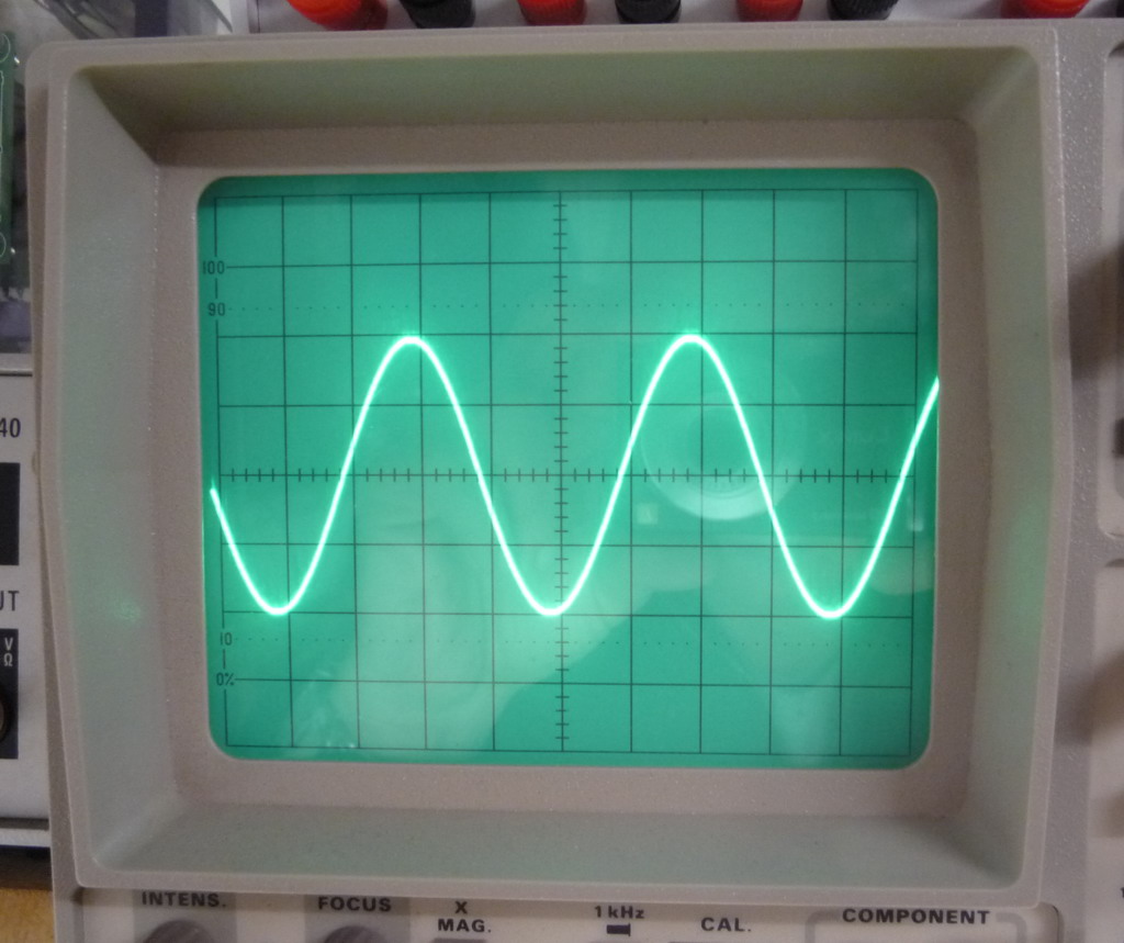

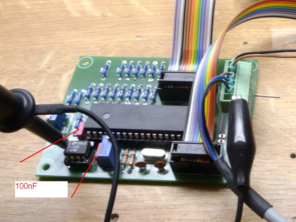

So meine Freunde.
Gleich vorweg...Bin ein Dackel...Vergessen...
2 x 100nF am NE5532 Pin8-GND ind PIN4-GND hat wesentliche Verbesserungen
gebracht.
Der Vorschlag vom Ulrich ein kleiner Kerko am Netzwerkausgang bring
nichts
( Habe mit 27pF,56pF,82pF, 100pF ) nichts erkennbares.
Ein Widerstand am Ausgang vom 100 Ohm mehr oder weniger senkt nur den
Ausgangspegel.

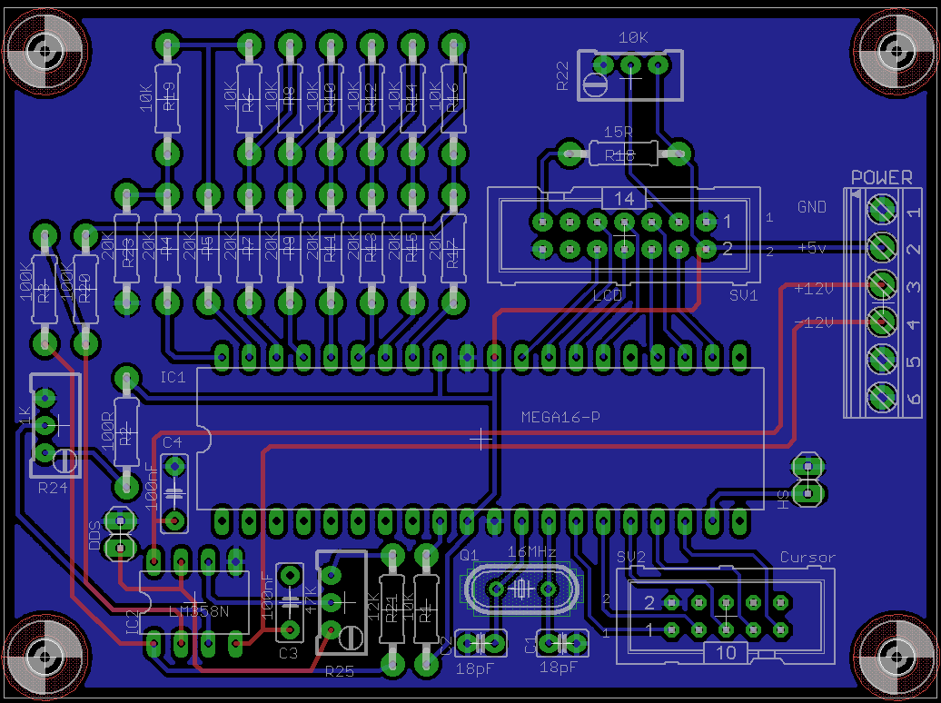

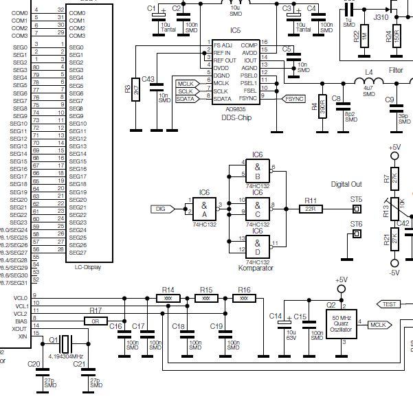

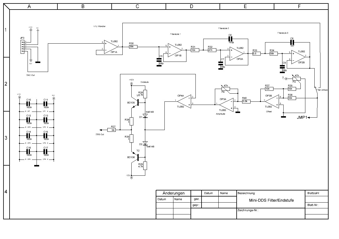

Hier nochmal Sinus mit 500KHz
Noch etwas, sehe ich grade. Im Plan und Aud dem Board hatte ich 100nF
verbaut
aber doch zu weit ?
Hier nochmal der Plan und das Board.
Die Abblock 100nF Kondis
Einen sauberen Sinus mit 500 kHz kannst du nicht erwarten, wenn
du völlig ohne Rekonstruktionsfilter zu Werke gehst.  Mit so einem
einfachen Entwurf kann man nur im NF-Bereich einigermaßen arbeiten.
Eine DDS erzeugt prinzipbedingt Aliase auf verschiedenen Frequenzen
(so genannte images), daher ist es wesentlich für ihre Funktion,
dass man sich das richtige herauspickt.  Zumeist ist das die
niedrigste mögliche Frequenz (sodass man nur einen Tiefpass als
Filter braucht), aber das ist keineswegs zwingend der einzige
Anwendungsfall.
von Spess53 (Gast)
Hi
>KERKO NEHMEN
Und auch noch recht suboptimal plaziert. Ist es so scher sich an die
Designregeln zu halten:
http://www.atmel.com/Images/doc2521.pdf
MfG Spess

von Ulrich (Gast)
Am 500 kHz Signal sieht man deutlich das fehlende Filter. Da sollte der
Kondensator hinter dem R2R Filter schon etwas bringen, ggf. auch mehr
als 100 pF. Die Frage ist dabei ggf. noch welche Massen, denn die
Massefläche verdient den Namen nicht.  Das ist immer noch kein
vollwertiger Rekonstruktionsfilter, aber immerhin ein Anfang. Eine
weitere Stellen für etwas Filter wäre ein Kondensator parallel zu R3 -
mehr wird ohne Änderung der Platine schwer. Mit moderaten Änderungen
könnte man aus dem 1. OP auch noch einen aktiven Tiefpass 2. Ordnung
machen - damit wäre dann schon ein Filter 3. Ordnung drin.

Interessant finde ich noch folgendes :
Paul schrieb:
> Ich habe mir den auch mal ausgebaut, aber sobald ich auf den Starttaster
> drück erscheint kurz ON und dann wird die Anzeige auf dem Display
> refresht und es erscheint wieder OFF. Hatte schon einer das Problem
> gehabt?
Dieses Effekt , nach dem ich die 100nF Kerkos eingesetzt habe, sah ich
es nicht mehr.
Ich habe hier mal eine Filterschalltung gefunden.
Quelle : ELV DDS 20 Board
Eure Meinung dazu würde mich mal interessieren.
von spess53 (Gast)
Hi
Wenn dein AVR mit 100...120 MHz läuft, passt das schon.
MfG Spess
Meins läuft mit 16 Mhz der ELV mit 4,19 und der AD9835 mit 50Mhz.
Und nun ?
von spess53 (Gast)
Hi
>Und nun ?
Ist es so schwer zu begreifen, das ein Filter, das für 50 MHz ausgelegt
ist, bei ca. 2 MHz recht sinnlos ist.
MfG Spess

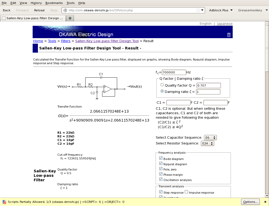

Du benutzt eine Suchmaschine wie Gugel.
Du tippst ein "sallen key low pass filter calculator".  (Wenn du ajax
zulässt, dann schlägt er dir passende Begriffe gleich vor.)  Du
suchst dir einen der Links aus, tippst beispielsweise 700 kHz als
Grenzfrequenz ein, und lässt dir ein paar Werte berechnen.
Ich hätte zum Beispiel den hier im Angebot.
Sowas kann ich auch mit Filter-Pro berechnen.
Der Grenzfrequenz wäre dann mein 16MHz ....oder ?
Dann tu's.
Nein.  Thomas, nichts gegen Bastler (wir haben alle so angefangen),
aber zumindest einige rudimentäre Grundlagen dessen, was du tust,
solltest du dir aneignen, denn sonst wirst du immer für alles jemanden
fragen müssen.
In diesem Falle ist die wesentliche Grundlage das Abtasttheorem.  Je
nach Gusto benannt nach Shannon, Nyquist, Whittaker oder Kotelnikow,
denn diese Grundlage haben mehrere Leute parallel entdeckt.
Dieses besagt (grob), dass deine Ausgangsfrequenz geringer als die
halbe Abtastfrequenz sein muss.  Die Abtastfrequenz ist aber nicht
die Taktrate des AVR, sondern die Refreshrate, mit der der AVR die DDS
abtastet.  Da das Software ist, braucht sie dafür mehr als einen
CPU-Takt.  Wie viel genau, musst du dir mal an den Befehlen abzählen.
Kommt hinzu, dass man real natürlich nie an die 50 % herankommt, weil
sämtliche real existierenden Filter keine rechteckige Flanke zwischen
Sperr- und Durchlassbereich haben.  Selbst mit einem guten mehrpoligen
Filter kommt man daher bestenfalls auf 40 % der Abtastfrequenz.  Mit
einem simplen zweipoligen Sallen-Key-Filter würde ich nicht über 25
...  30 % der Abtastrate als Filtergrenzfrequenz gehen.
Ich dachte die Grenzfrequenz wäre in meinem Fall 16/9 also 1,77 MHz
Ich verwende den original, unveränderten Code bzw. HEX file.
Zum Tiefpassberechnung nehme ich Filter Pro siehe File
Sallen-Kelley 9. Order
Als OpAmp würde meinen Lieblingstyp NE5532 nehmen und ob der Filter
zugeschaltet werden soll, diese kleine ein Taster Relais Schaltung
verwenden
Nein, gottverdammich, nun lies dir endlich nochmal durch, was ich
weiter oben über das Abtasttheorem und die Wahl der Filtergrenz-
frequenz geschrieben habe, statt "ich dachte".
Fang' mal bitte mit kleinen Brötchen an.  Ein Filter 2. oder 4.
Ordnung tut's auch, und ist einfacher zu beherrschen.  Theoretisch
sieht ein Filter hoher Ordnung natürlich schön aus, aber praktisch
bringt es erstens nur etwas, wenn du mit hinreichend eng
tolerierten Bauteilen arbeiten kannst (bei 10 pF haben die
Schaltungskapazitäten schon einen spürbaren Einfluss), außerdem
ist es schwieriger, das Ganze stabil hinzubekommen (Schwingneigung).
Theoretisch und in der Simulation sieht immer alles ganz prima aus.
Bei einem Filter geringerer Ordnung muss man halt die Grenzfrequenz
etwas weiter nach unten setzen, aber ein Rennauto wird so 'ne
Simpel-DDS ohnehin nicht.
> Frage, was macht denn der Filter bei einem rechteck oder Sägezahn ?
Der Rechteck wird verschliffen, klar.  Bei dem könnte man es sicher
weglassen.  Der Sägezahn aber würde genauso zur Treppe werden wie
dein 500-kHz-Sinus.
von Spess53 (Gast)
Hi
>dein 500-kHz-Sinus.
Welcher 500kHz Sinus? Das Bild von
Beitrag "Re: Frage zu AVR DDS Funktionsgenerator"
stammt mit Sicherheit nicht von einen 500kHz Sinus. Zum einen sind zu
viele Stufen vorhanden und der Oszi müsste eine Einstellung mit
0,66666... µs/RE haben.
MfG Spess
von Falk B. (falk)
@  Spess53 (Gast)
>Möglichst wenig Ahnung von dem zu haben, was man macht ist doch bei
>Thomas Programm. Wozu gibt es denn das Forum?
Sachkenntnis kann jede lebhafte Diskussion nur behindern.
Du hast Recht, das dürften um die 70 kHz sein.

von Ulrich (Gast)
Ohne Filter hinter dem DA Wandler sehen die Flanken beim Rechtecksignal
besser (Steiler) aus, aber das hilft nicht gegen den Jitter
(Phasenrauschen).
Ein sinnvolles Rechteck nach dem DDS Verfahren gibt es nur mit Filter
und Komparator.
Ein gutes Rechtecksignal bekommt man hinter dem DA Wandler nur, wenn die
Frequenz genau ein Teiler der halben Abtastfrequenz ist, nur so können
die H und L Phasen konstant sein. Für genau diese Frequenzen (und viele
mehr) kann aber der µC einen Rechteck besser direkt über einen PWM
Ausgang erzeugen, einfach als Frequenzteiler.
