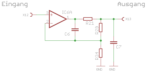

Morgen Leute!
Ich habe hier einen Sensor, welcher mit 5V versorgt werden will - diese
5V sollten möglichst stabil sein, da der Sensor auch sein Ausgangssignal
aus diesen 5V erzeugt. Ich habe eine 1,2V Referenz zur Verfügung, welche
auch anderweitig genutzt wird.
Jetzt dachte ich, dass ich diese Referenz über einen OP auch auf 5V
verstärken kann um damit den Sensor zu speisen. Mein Problem ist jetzt,
dass der Sensor an seinen Versorgungsansachlüssen bestimmt auch von
Pufferkondensatoren profitieren würde. Er zieht ca. 15mA.
Aber ich kann ja jetzt nicht einfach Kondensatoren da dran hängen, da
diese dann ja auch direkt am Ausgang des OPs hängen würden. Und ein
Serienwiderstand würde je nach Strombedarf die Spannung beeinflussen.
Was tun?

von Dietrich L. (dietrichl)
Guido schrieb:
> Direkt am OP-Ausgang?
Ich würde folgende Schaltung vorschlagen: s.o.
R21 ist die Strombegrenzung und Entkopplung des OP-Ausgangs vom
Siebkondensator C7, C6 dient der Schwingverhinderung.
Gruß Dietrich
Guido schrieb:
> In welcher Größenordnung denn? Der beeinflusst ja schon die
> Ausgangsspannung, die der Sensor sieht, je nachdem, wieviel Strom er
> zieht
Die Rückführung hängt über R29, R34 doch direkt an der Ausgangsspannung.
Der OP regelt das also aus.
Die Dimensionierung von R21 hängt ab von
- max. Strom (Ia)
- Versorgungsspannung OP (V+)
- max. mögliche Spannung am OP-Ausgang (bei Ia und V+)
Nach diesen Bedingungen sollte R21 erst einmal so groß wie möglich sein.
Für den niedrigsten erlaubten Wert von R21 habe ich so spontan kein
Gefühl. Dafür relevant ist in jedem Fall der Strom, den der OP treiben
kann, damit er noch genug Spannungshub hat. Sonst funktioniert die
Gegenkopplung über C6 nicht mehr und der OP schwingt.
So aus dem Stand kann ich Dir aber keine Werte nennen. Wichtig für die
nächsten Schritte wäre:
- Was hast Du als V+ zur Verfügung?
- Danach eine OP aussuchen, der genügend Strom und Spannung kann.
Gruß Dietrich

von MaWin (Gast)
Du kannst OpAmp nehem, die kapazitive Lasten vertragen,
 OpAmp für hohe kapazitive Last: LT1363 (LT),
LM8261/8272/6161/6261/6361/6362/6364/6365 (NS),
AD817/826/827/847/848/849 (Analog)
http://www.analog.com/library/analogDialogue/archives/31-2/appleng.html
MC34071 (OnSemi)
oder vor den Kondensator einen Widerstand machen (RC-Tiefpass),
allerdings führt dann der Strom zu einem Spannngsabfall und versaut dir
deine Präzision.
Also müsste man nicht die Spannung am Ausgang des OpAmps, sondern am
Kondensator messen. Dazu muss aber der Effekt des RC Gliedes
weggefiltert werden. Dietrichs Schaltung.
