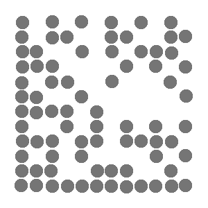

barcode - profi schrieb: > meine quick and dirty lösung 1/ das ist kein qr code 2/ das ist nicht lesbar

Der 'QR' code bei dem link auf webdesigndev vom TE wird bei mir nicht decodiert. Genauso wenig wie der von 'barcode - profi (Gast)'. Geht euch das auch so?

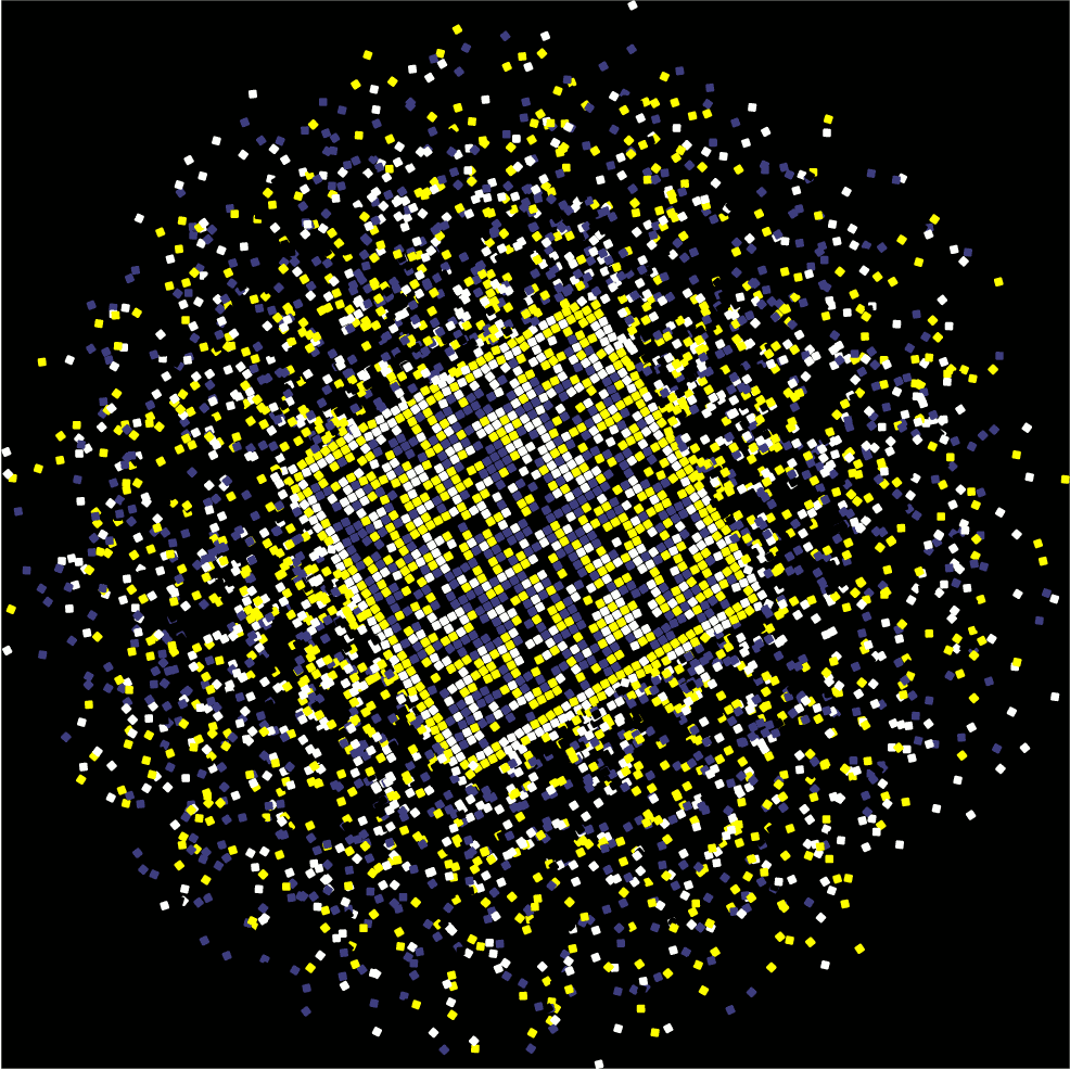

Ralf Liebau schrieb: > ich wollte mal fragen ob ihr wisst wie man schöne QR-Codes selbst macht. Ich habe für das T-Shirt vom Linuxtag 2008 einen Datamatrix-Code künstlerisch verfremdet (siehe Anhang). Das war bewusst mit Ungenauigkeiten versehen, die dann leider beim (Sieb-)Druck auf das T-Shirt zuviel wurden, so dass da dann der Code nur noch sehr unzuverlässig funktioniert hat... Aber ich finde das Motiv immer noch toll :-) Dieser Code ist mit einem Python-Skript erzeugt worden, welches mit einem Kommandozeilen-Utility ("iec16022") den Barcode in Textform erzeugt - da kommt dann sowas raus:
1 | * * * * * * * * * * * * * |
2 | ** * *** * ** ** |
3 | ** ** **** ** ** **** |
4 | *** ** * *** *** ******** |
5 | ** * ** * **** * * |
6 | *** * ** * **** |
7 | ** ** ** * ** **** * |
8 | ****** ****** ** * **** |
9 | * * *** * ** * ** |
10 | * ** *** ** ** *** |
11 | * *** * *** * ** |
12 | ************************** |
Das kann man mit Python natürlich schön auseinandernehmen, ich habe daraus dann Postscript erzeugt, angereichert mit Zufallsvariationen. Heute würde ich vermutlich in Richtung SVG steuern. Ich habe das resultierende Postscript mal angehängt. Viele Grüße, Simon

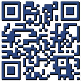

Die habe ich mit Gimp von "Hand" erstellt. Also QR-Code laden - neue Ebene und dann drüberpinseln... Ist jede Menge Arbeit - funktioniert aber... Edit: Die Software Barcode Studio kann das mit den Punkten wohl von Haus aus... http://www.tec-it.com/de/software/barcode-software/barcode-creator/barcode-studio/Default.aspx hier gesehen: http://www.youtube.com/watch?v=QbqGRA6D3lY
Leider konnte ich nicht mehr bearbeiten um das Bild anzuhängen...
