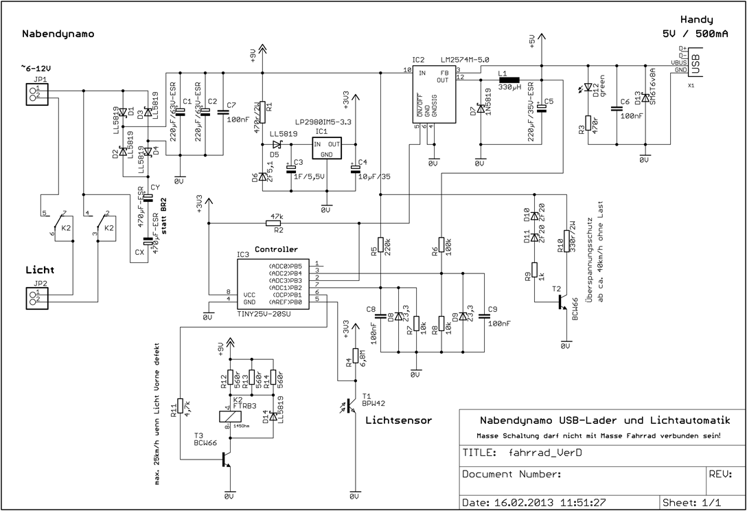

Moin zusammen, ich bin gerade dabei, ein USB Netzteil für einen Nabendynamo (Fahrrad) zu bauen. Die Schaltung mit div. Schutzschaltungen ist soweit fertig und getestet. Ein Tiny25 misst dazu die Ein- und Ausgangsspannung und schaltet erst bei einer gewissen Geschwindigkeit ein. Meine Frage nun, da der Ladevorgang nicht ständig unterbrochen werden soll, erkennt der uC Stadtverkehr und wenn innerhalb von 3min 2x die 5V einbrechen, muss 4min 'am Stück' (min. 16km/h) geradelt werden, bis die 5V wieder eingeschaltet werden. Der Kern der Sache, ist das bei den üblichen Handy Akkus nun egal, wenn öfter die 5V fehlen oder sollte ich die Zeiten noch verlängern? Ich möcht eben mit dem uC verhindern, dass unnötig die 5V am Handy weg fallen. Ein GoldCap mit 0,1F hält den Controller ca. 6min am Leben, so dass ich keine Akkus etc brauche. Ich möchte auch keine anderen Akkus als Puffer laden, weil dass wieder unnötige Verschleißteile sind und die Kosten nach oben treiben. Immerhin hat das Handy ja selber einen Akku. Für Tips und Hinweise besten Dank.

Oliver, ich hab gerade mal deinen Schaltplan überflogen. Wieso machst du das mit 3,3 Volt? Nimmst du einen 5 Volt Regler (7805 bietet sich an, weil der Akku dann auch nicht zu viel Saft kriegt), so kannst du doch direkt auf den Akku gehen. Ich bin nicht der geniale Elektroniker und noch ein ziemlicher Anfänger, deshalb verzeih bitte, wenn das zu einfach gedacht ist. Da ich aber beruflich mit Batterien zu tun habe, kenne ich mich etwas mit den Batterien aus (nicht unbedingt mit allen Akku Arten; mehr mit Blei). Selbst wenn es da mal Spitzen gibt, das dürfte dem Akku nichts machen.

Moin Frank, ich glaube, Du hast mich falsch verstanden, ich lade keinen Akku sondern gebe dem Handy/Navi 5V, mehr nicht. Alles andere wie Akku laden etc muss das Handy schon selber machen. Der uC bekommt 3,3V, weil das reicht und ich 2V in der Bank habe für den GoldCap. Die 5V vom Schaltregler sind ja nicht immer da, zB wenn man zu langsam fährt oder es Dunkel ist. Weil Licht geht vor Handy-Ladung und wird somit auch gemessen und berücksichtigt. Da der 3,3V Regler nur 15V im Eingang verkraftet, habe ich das mit der Z-Diode gewählt. den im Leerlauf sind locker 40V möglich, wenn man etwas schneller unterwegs ist. Kommt zwar selten vor, muss aber berücksichtigt werden.

@ Oliver Kannst Du mal kurz erklären wie deine Gleichrichter-Cx-Cy-Konstruktion funktionieren soll!?

Nico ... schrieb: > @ Oliver > > Kannst Du mal kurz erklären wie deine Gleichrichter-Cx-Cy-Konstruktion > funktionieren soll!? Damit wird der Blindanteil im Dynamo kompensiert und die Spannung steigt schneller an. Ist natürlich nicht bei jeder Geschwindigkeit gleich richtig, aber dadurch läuft der StepDown Regler eher. Man hätte auch einen Bipolaren nehmen können, aber selber löten ist billiger.

Oliver _. schrieb: > Nico ... schrieb: >> @ Oliver >> >> Kannst Du mal kurz erklären wie deine Gleichrichter-Cx-Cy-Konstruktion >> funktionieren soll!? > > Damit wird der Blindanteil im Dynamo kompensiert und die Spannung steigt > schneller an. Ist natürlich nicht bei jeder Geschwindigkeit gleich > richtig, > aber dadurch läuft der StepDown Regler eher. > Man hätte auch einen Bipolaren nehmen können, aber selber löten ist > billiger. Und wie kommt der Stromfluß zustande wenn Du nur an einer Phase des Dynamos hängst?
Nico ... schrieb: > > Und wie kommt der Stromfluß zustande wenn Du nur an einer Phase des > Dynamos hängst? ähh, Wechselspannung?
Oliver _. schrieb: > ähh, Wechselspannung? Auch Wechselspannung benötigt einen geschlossenen Stromkreis! Der zweite Pol von deinem Dynamo geht doch nur zum "Licht" oder sehe ich das falsch!?
Für das Licht sind die C's außen vor, nur für die 5V Erzeugung sind sie aktiv und in Reihe zum Gleichrichter.
Du musst doch aber mit deinem Gleichrichter an Pin1 und Pin2 von JP1! Von einem Pol des Dynamos zu dem gleichen Pol kann doch kein Strom fließen!!!
Jetzt sehe ich das Problem und Du bekommst natürlich ein Fleißkärtchen :-) Jetzt ist es richtig, aber es ist eh noch nicht alles fertig in der Schaltung(plan).
