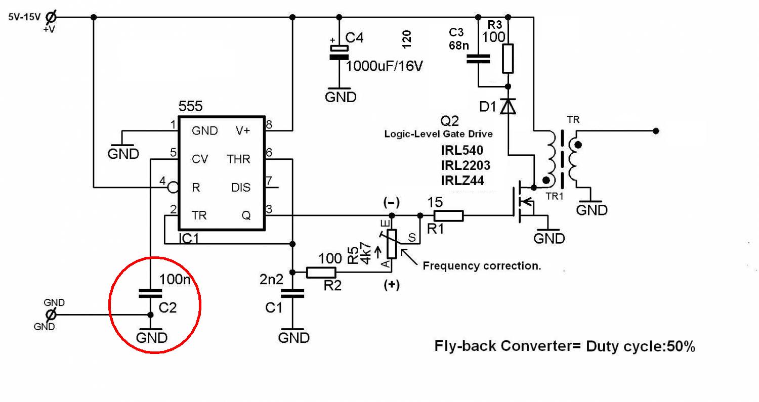

Moin! Ich habe heute noch mal den Lötkolben geschwungen um mir mit einem NE555 eine Ansteuerung für einen Zeilentrafo zu bauen. (Siehe Anhang) An etwa 9 Volt schwingt diese Schaltung auch wunderbar mit ca. 15 kHz. Soweit so gut: Wenn ich aber versuche die Geschichte mit 12v zu betreiben, schwingt sie plötzlich mit etwa 1,5 bis 4 mHz und pendelt sich irgendwo da zwischen ein. Wo liegt das Problem? Gruss Falk!
Weil das kein 555 ist und der DIS Pin nicht beschaltet ist und du solltest dir eine andere 555 Schaltung suchen.

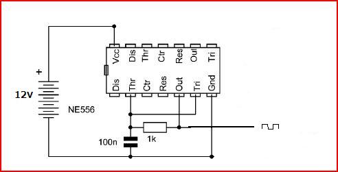

Ich weiß, es ist der doppelte Bruder ich habe es auch mit einem NE555 versucht. Hast du vielleicht einen Schaltplan mit NE555 dafür?
Einmal suchen: http://www.mikrocontroller.net/part/NE555 http://www.williamson-labs.com/555-circuits.htm http://www.doctronics.co.uk/555.htm Außerdem solltest Du noch sagen ob's auf'm Steckbrett ist oder handgehäkelt oder gelötet :-P
Falk Tiessen schrieb: > Hast du vielleicht einen Schaltplan mit NE555 dafür? Gib doch in die Forensuche mal "NE555" ein. Da bekommt man schon eine große Liste an Threads angezeigt.

Der möchte gern noch 10 nF an CV gegen GND haben. Guckst du mal hier: http://www.elektronik-kompendium.de/sites/bau/0206115.htm Is in Deutsch und kannse allet sofort versteehn.

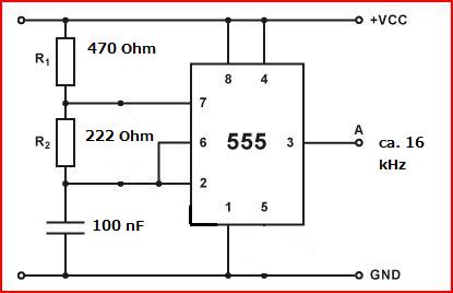

So! Hab jetzt mal ein bisschen rumprobiert und ich denke wenn ich es wie Im Anhang mache, sollte ich doch auf etwa 16 kHz kommen, die ich dann mit einem Transistor verstärken und auf den Trafo geben kann oder? Achja: Die Schaltung wird auf einer Lötpunktrasterplatte montiert. Gruss Falk
