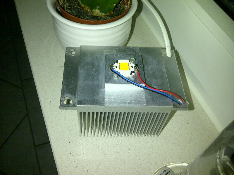

Hallo, ich bin gerade dabei mit LED's (10Watt) meine Fenster zu beleuchten. Momentan habe ich die LED's auf großen Kühlkörpern montiert. Diese würde ich gerne weglassen. Wäre es möglich die Kühlung mit Hilfe der Fensterbänke, welche aus einer Art Marmor, sind zu bewerkstelligen? Ich würde die LED's gerne mit Hilfe eines Klebepad's oä auf die Fensterbänke kleben. Die Grundfläche der LED ist aus Metall. (ca 20*20mm) Was haltet ihr davon? Gibt es selbstklebende Wärmeleitpads? Gruß Günter

Guenter B. schrieb: > Was haltet ihr davon? Gar nix. Marmor-/Steinplatten leiten die Wärme nur sehr schlecht.
Guenter B. schrieb: > Wäre es möglich die Kühlung mit Hilfe der Fensterbänke, welche aus einer > Art Marmor, sind zu bewerkstelligen? Selbst wenn es echter Marmor ist, ist er zur Kühlung wenig geeignet. Die Wärmeleitung von Kalziumcarbonat ist im Vergleich zu praktisch jedem Metall sehr schlecht. Und wenn es kein echter Marmor ist, sondern nur eine Kunststoffpressung im Marmor-Look, sieht's noch schlechter aus. > Was haltet ihr davon? Garnix.
> Gar nix. Marmor-/Steinplatten leiten die Wärme nur sehr schlecht. Danke für die Antwort. Ich werde dann doch bei den Kühlkörpern bleiben oder Metallbecher benutzen, um die LED hineinzubauen. Dann blenden die LED's auch nicht mehr so wenn man hinschaut. Gruß Günter
Ich habe auch mehrerer solcher Leds im Einsatz und da ist ein größerer CPU-Kühler schon sehr knapp bemessen, dieser besteht aus Aluminium und leitet somit sehr gut die Wärme von der Rückseite der Led weg. Trotzdem hat die Led selber eine Temperatur von 100 bis 130 Grad. Die 10W Led würde vermutlich keine Minute bei voller Leistung auf der Fensterbank überleben. Solch eine Led ist nach ein paar Sekunden ohne Kühlkörper kaputt, mit einem kalten Stein vermutlich ein paar Sekunden später.

Aber abgesehen von der Schönheit dieser Beleuchtung frage ich mich, ob ein derart riesiger Metallklotz notwendig ist. Habe keine Ahnung, welchen Wirkungsgrad so eine 10W-LED aufweist. Aber nehmen wir mal an, er läge bei (nur) 30%, dann wären bei Volllast 7W Wärme abzuführen. Und da erscheint mir dieser Kühlkörper doch sehr reichlich bemessen.
Schlumpf schrieb: > Und da erscheint mir dieser Kühlkörper doch sehr reichlich bemessen. Alleine eine vertikale Ausrichtung der Kühlrippen würden durch Verbesserung der Zirkulation schon wesentlich zum Wirkungsgrad des Kühlkörpers beitragen

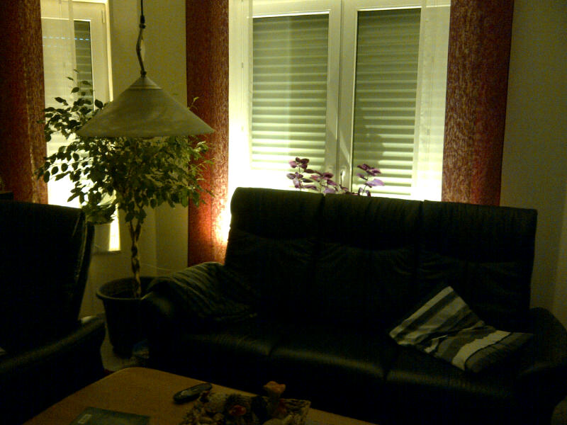

Also den WAF konnte ich noch nicht testen. Das Ganze begann nämlich so: Ich stieß in einem bekannten Auktionshaus auf der Suche nach Möglichkeiten meine Glüh- und Spsrbirnen durch LED's zu ersetzen auf oben genannte LED's. 5 Stück 10,99 inkl Versand. Der Bastelreiz war geweckt. Über eine praktikable Verwendung hatte ich bis nicht so richtig nachgedacht. Irgendwann, aber noch früh genug, laß ich dann: Kühlung erforderlich. Nach diversen Versuchen, inklusive eines Umbau's von MR16-LED-Strahlern(4*1Watt raus-10Watt rein und erstmal mit Labornetzteil versorgt) merkte ich dann: Ohne ordentliche Kühlkörper geht es nicht. Durch Zufall stieß ich dann auf alte PC's, denen ich diese zugegebenerweise etwas überdimensionierten Kühlkörper entnahm (Ein Drittel davon täte es mit Sicherheit auch.) Dann kam das Probblem mit der Stromversorgung: 9-10Volt/1A Ersteinmal habe ich 12Volt mit Vorwiderstand ausprobiert und dabei wurde mir wieder bewußt, dass so ein Halbleiter mit steigender Wärme immer besser leitet und auch der Vorwiderstand ziemlich viel Leistung verbrät. Schaltungen mit Konstantstromquellen habe ich dann als zu aufwendig betrachtet. Dann kam mir ein MeanWell 12Volt Netzteil in die Finger. Ein Blick in das Innere brachte zwei dokumentierte Trimmer zum Vorschein, welche als Strombegrenzung und Spannungsjustage dienen. Leider nur bis 10,5 Volt. Durch eine kleine Modifikation konnte das Netzteil dann dazu gebracht werden auf 9Volt herunter zu regeln. Dann kam mir die Idee die Leuchten als eine Art Deckenfluter einzusetzen. (Siehe Bild) Durch die Gardinen sind Lampen dann gar nicht zu sehen. Eventuell suche ich mit noch kleinere Kühlkörper und lege das Ganze dann in Blumentöpfe oder nutze gleich einen Edelmetallbecher als Reflektor und Kühlkörper. Das Licht ist beim Fernsehen wesentlich schöner, als die nicht dimmbare 20Watt Sparbirne über dem Tisch. Im Nachhinein betrachtet war die Idee, die LED's auf die Fensterbank zu kleben, nicht so gut, da beim Putzen alles unverückbar im Weg "geklebt" wäre. Gruß Günter
