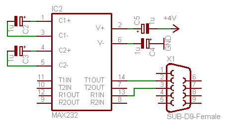

Hi. Bis vor kurzem hat mein Max232 treue Dienste geleistet doch jetzt stimmt da was nicht. Selbst bei dieser Schaltung kriege ich immer wieder ein Echo zurück, obwohl sonst nichts beschaltet ist. Ein Echo dürfte es erst geben wenn Pin 11 und 12 zusammengeschaltet wären. Dennoch gibts ein Echo. Das Kabel zum PC ist auch in ordnung, denn wenn man ein Kabel (Pin 13 oder 14) abtrennt, gibts kein Echo mehr. Es ist ein direkter Comport am PC, kein USB Adapter. Dieser hat auch immer gut funktioniert und scheint auch sonst zu funktionieren, denn wenn ich das Kabel komplett abstecke am PC, kriege ich kein Echo. Schließe ich das Kabel Kurz(Pin 2 und 3 am DSubstecker), gibts nen Echo. Was noch wichtig ist, ich betreibe den Max232 mit 3.6 bis 4.2 Volt und keine 5 Volt. Warum zu Teufel kriege ich also ein Echo?

Mario Xxx schrieb: > Selbst bei dieser Schaltung Wie sieht denn "diese Schaltung" aus? Ist das vielleicht ein Steckbrett?

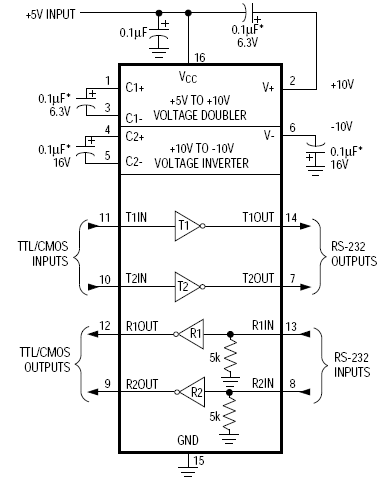

Hallo, deine Kondensatoren C4 u. C5 müssen parallel zu VCC-GND und nicht in Reihe.
Micha schrieb: > deine Kondensatoren C4 u. C5 müssen parallel zu VCC-GND und nicht in > Reihe. stimmt schon, aber einen Stützkondensator Vcc-GND würde ich schon spendieren
Micha schrieb: > deine Kondensatoren C4 u. C5 müssen parallel zu VCC-GND und nicht in > Reihe. Quatsch mit Soße (siehe Anhang)! Walter S. schrieb: > aber einen Stützkondensator Vcc-GND würde ich schon spendieren Die Frage ist eher: Hat er VCC und GND überhaupt angeschlossen ?
Magnus M. schrieb: > Die Frage ist eher: Hat er VCC und GND überhaupt angeschlossen ? Vor allem an der Sub-D Buchse ... Gruß Jobst
Sorry, ist auch falsch in der Grafik, bei mir ist der Kondensator parallel. Hatte das Bild nur aus dem Internet kopiert und umgemalt. Und ja, es ist auf dem Steckbrett. Und ja, Spannung liegt an.
>Sorry, ist auch falsch in der Grafik, bei mir ist der Kondensator >parallel. Beide Schaltpläne wären so in Ordnung, bis auf die fehlenden 5 Volt. Was soll das denn heißen "parallel"? Hast Du den falschen Schaltplan gepostet? Dann poste doch mal den richtigen.

Andere wichtige Frage: Stimmen die Kapazitätswerte der Kondensatoren? Welchen Max hast Du? Es gibt zwei mit unterschiedlichen Kondensatoren für die Spannungsdopplerschaltung. Wenn die Werte falsch sind, macht er nur Müll.
Laut dem Datenblatt hier sind die beiden Kondensatoren gegen Masse geschaltet... (S. 7) http://www.ti.com/lit/ds/symlink/max232.pdf
Martin Schwaikert schrieb: > Welchen Max hast Du? Das wollte ich auch noch fragen. Mario Xxx, sag doch mal den genauen Typ + Hersteller. Es gibt von Texas Instruments einen (http://www.ti.com/lit/ds/symlink/max232.pdf), bei dem geht nach "Figure 4. Typical Operating Circuit" (Seite 7) der Kondensator an Pin 2 nach GND. Und ich habe auch mal gehört, dass das wichtig ist!? Gruß Dietrich Edit: Micha war etwas schneller :-(
