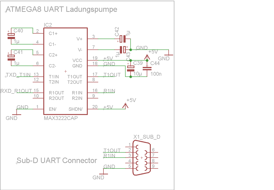

Ich verwende in einem Design den MAX3222!
http://datasheets.maximintegrated.com/en/ds/MAX3222-MAX3241.pdf
Der funktioniert wie der bekannte MAX3232 hat zusätzlich aber 2 weitere
PINs
/EN  und /SHDN
wenn /EN auf low wird der Ausgang abgeschaltet, habe ich auf GND gelegt.
/SHDN habe ich auch auf GND gelegt. Habe aber festgestellt, dass das ein
Fehler war hätte eigentlich fest auf Vcc sein müssen.
Vcc ist bei mir 5V
Die Kondensatoren sind Elkos mit 1µF!
Der MAX3222 wird enorm heißt, trotzdessen dass ich nun /SHDN auch auf
Vcc gelegt habe! und die Stromaufnahme liegt bei ca. 360mA!!!
Lohnt es sich den MAX3222 auszutauschen, da dieser vermutlich durch mein
gleichzeitiges Aktivieren von /EN und /SHDN über den Jordan gegangen
ist?

von Lila Kuh (Gast)
Ja den zweiten Eingang hätte ich dann schon noch z.B. auf Ground legen
können, aber ganz kaputt sollte der MAX dann trotzdem nicht gehen?
hab mal das schematics angefügt!
von spontan (Gast)
Schau Dir doch mal die Beschaltung der Pin 3 und 7 im Datenblatt an.
von Lila Kuh (Gast)
Hab die Pins, so wie im  Datenblatt auf Seite 12 dargestellt
angeschlossen.
Allerdings statt 0,1µF 1µF Kondis verwendet!
von Kloschüssel (Gast)
Ich würde erstmal schauen ob du nicht GND und V+ vertauscht hast...
von Lila Kuh (Gast)
Fehler gefunden!!!
Es war eine Verbindung zwischen V+ und GND.... --> das geht dann
auf den Leiterplattenhersteller.... mal über einen anderen nachdenken!
