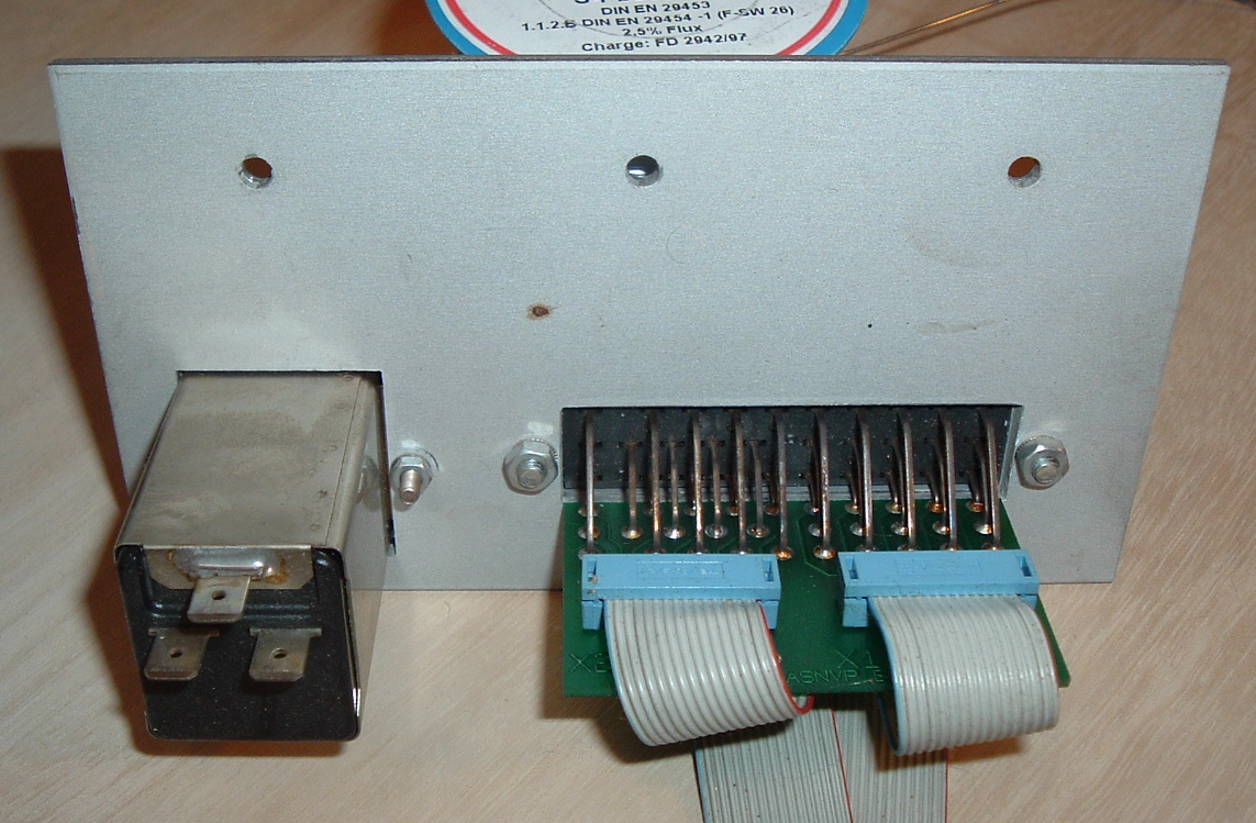

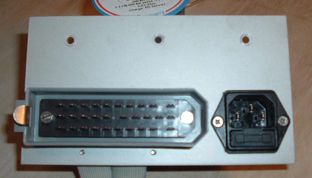

Georg schrieb: > Welche bewährten Stecker zur Montage auf dem Platine gibt es dafür? Spontane Antwort: garkeine. Ich habe früher mal Stecker, sind glaube ich DIN41622, wie auf den Bildern eingesetzt, da gab es abgedichtete Wannen und Hauben. Leider wurden die LP-Versionen wie auf dem Bild schon vor vielen Jahren eingestellt, wohl wegen mangelnden Bedarfs. Das dargestellte Exemplar ist mein einziges noch vorhandenes Muster. Ich denke trotzdem musst du in dieser Richtung suchen, z.B. bei Hirschmann. Es gibt zwar auch unzählige miltärische Rundstecker, aber meines Wissens sind da keine für LP dabei. Gruss Reinhard PS wie man auf den Bildern sehen kann, ist eine Montage nur von aussen möglich, daher muss die Platine schmäler sein als der Stecker-Durchbruch!

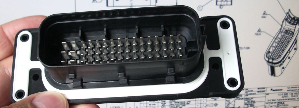

Tyco MCP-Stecker gehen gut für solche Sachen. Werden z.B. in Fahrzeugen an der Motorsteuerung eingesetzt, wenn ein wenig Power benötigt wird. Dort mal nach dieser Steckerfamilie schauen. Gruß

Tyco MCP sieht gut aus. Aber wo gibt es den in geringen Stückzahlen? Bei den üblichen Distributoren habe ich nichts gefunden. Benötigt man spezielles Werkzeug zum konfektionieren?
Was sind geringe Stückzahlen? Einzelne Stecker sind etwas teuer, ab Dutzenden/ Hunderten wirds besser. Das ist hier ein 62-poliger Stecker im Beispiel, es gibt auch deutlich kleinere Polzahlen. 1. Google Treffer war http://de.rs-online.com/web/c/?sra=oss&r=t&searchTerm=1-1418362-3&x=27&y=11 Kontakte gibt es dort auch (MCP , 2 Größen im Beispiel) Eine Crimpzange hat jede VW/Audi-Werkstatt (zu haben). Zur Not haben die Werkstätten auch Leitungsstücken von ca. 30cm Länge fertig mit 2 Kontakten dran für Reparaturzwecke zu Apothekerpreisen. Bei TE.com am besten den MCP Katalog als pdf runterladen, dann kannst Du genau "Deinen" Stecker mit Nummer finden. Gruß
