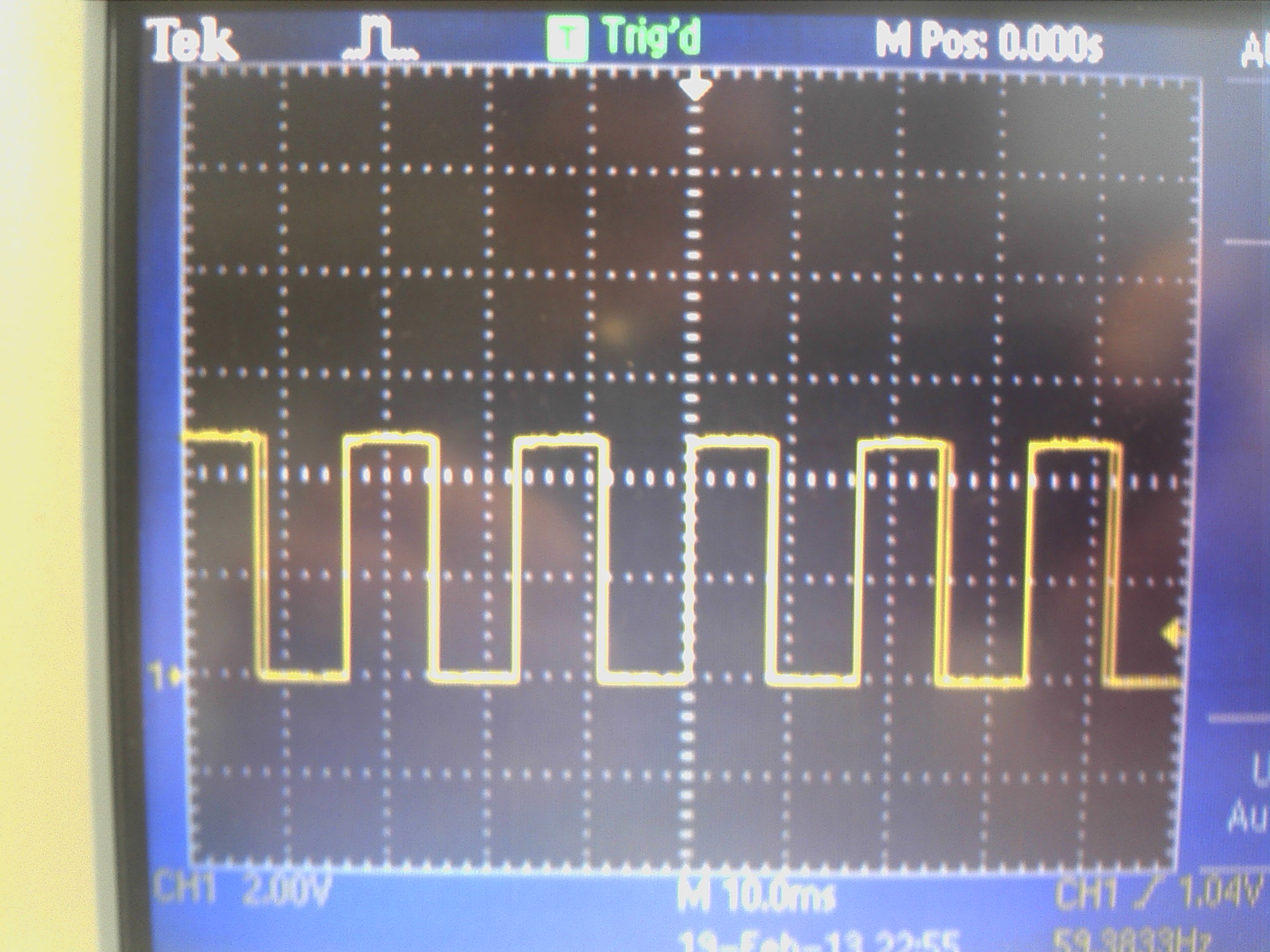

Hm.. also im Moment ist es so, dass ein Atmega ein PWM-Signal erzeugt.
Dies wird mit einem Tiefpass gefiltert und somit quasi in eine analoge
Spannung gewandelt. Dan gehts in einen OP, der als Spannungsfolger
geschaltet ist und danach in einen zweiten OP (beide im selben Chip),
der die Spannung von 5V auf 12V verstärken soll.
Die Schaltung existiert schon, sodass ich gerne nur den OP tauschen
würde und nicht eine neue Schaltung entwerfen muss. So müsste ich im
PCB-Layout eventuell nur die Pinbelegung des OP ändern.
Welcher OP mit Rail to Rail, Single Supply und 200mA Ausgangsstrom würde
sich eignen?

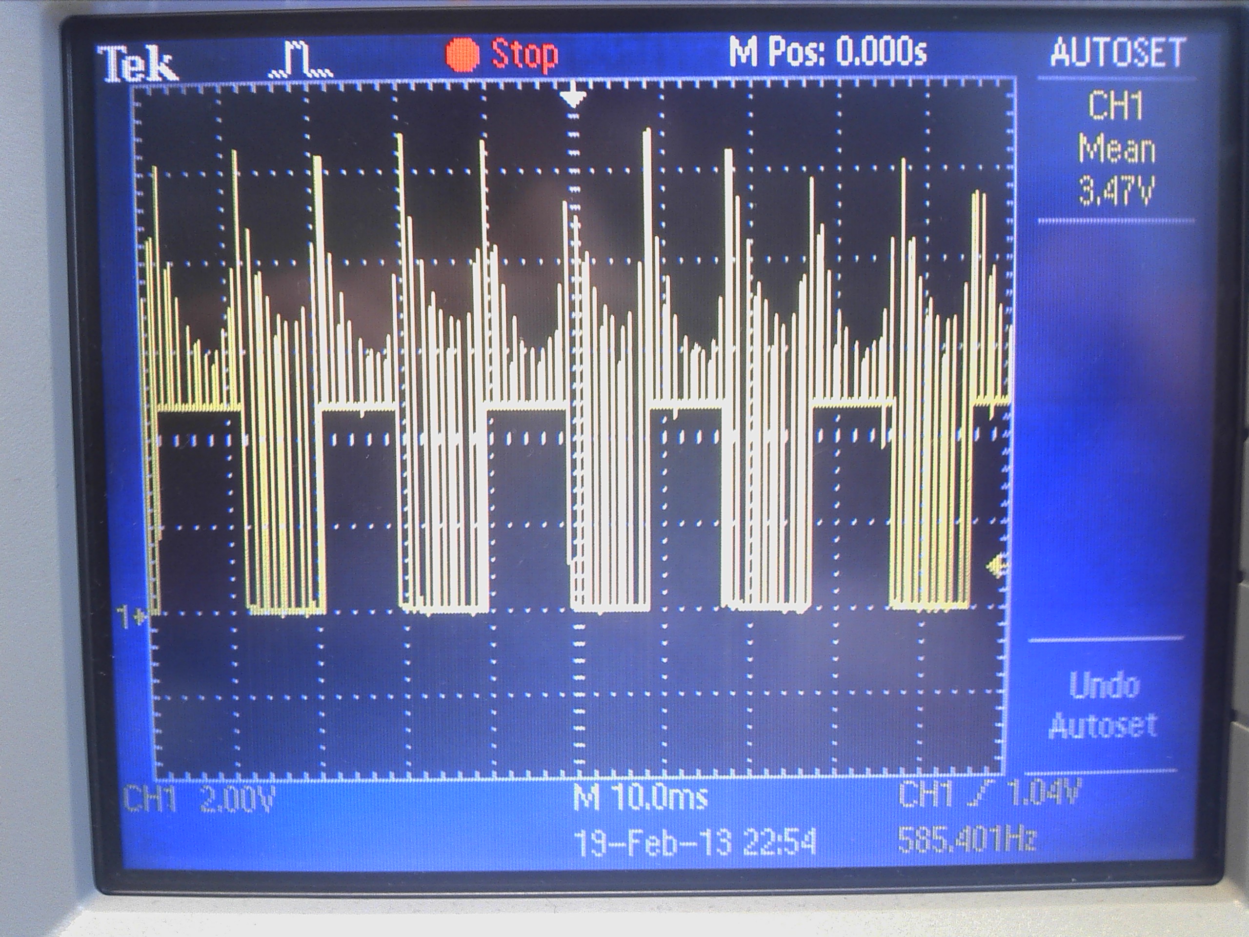

von Christian (Gast)
Also ich habe jetzt versucht, den Lüfter mit PWM und Transistor
anzusteuern. Das Drehzahlsignal wird dadurch völlig unbrauchbar (siehe
Anhang).
Gibt es denn nun einen OP mit 12V Single Supply, Rail to Rail und ca
200mA Ausgangsstrom?
Es ist für einen kleinen Laborprüfstand der Hochschule. Also weder
privat noch wirklich kommerziell.
Wäre über sinnvolle OP-Vorschläge dankbar!
Viele Grüße
Christian
von Basti M. (counterfeiter)
Jetzt, das Drehzahlsignal nur etwas Tiefpassfiltern und die
Schaltspitzen sollte auch davon verschwunden sein...
Alternativ bei mouser und co. die Suchfunktion bemühen...
Vielleicht fehlt auch nur die Freilaufdiode...
von Udo S. (urschmitt)
> Anhang).
Oben wurde dir der Link gepostet:
http://www.elektronik-kompendium.de/sites/com/1503111.htm
Was hast du an dem Satz:
"Weil der Hallgeber zumindest kurzzeitig eine Gleichspannung braucht.
Deshalb werden gelegentlich längeren Impulsphasen eingestreut, damit die
Drehzahl gemessen werden kann."
nicht verstanden?
Man muss dazu natürlich dann etwas mehr programmieren.
