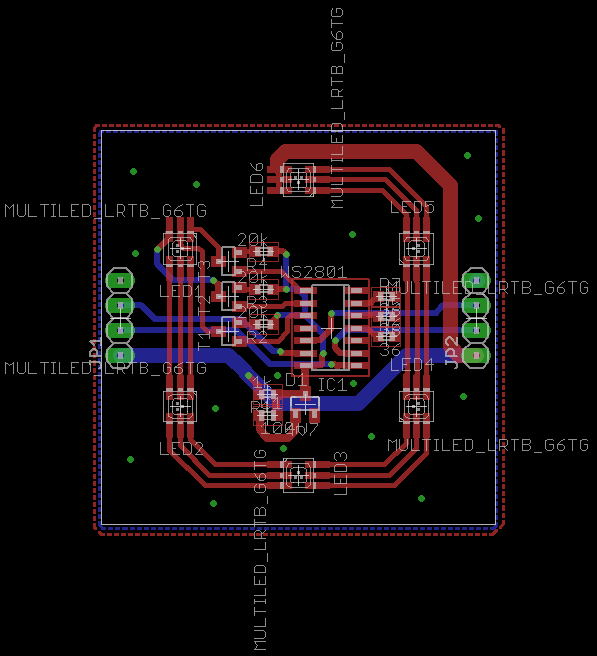

Hallo Leute, für ein Projekt wollte ich mir 50 der angehangen LED Pixel fertigen lassen. Und da habe ich mir gedacht für die Platinen hat sicher noch jemand Verwendung, also warum nicht eine Art Sammelbestellung machen. Bei über 300 Stück wird es echt günstig ( > 50ct / Platine ). Vielleicht hat ja jemand Gebrauch für einige. Hier nochmal ein paar Daten: -Größe: 40x40mm -Weißer / Schwarzer Stopplack (was is besser?) -6 PLCC6 LEDs -Über SPI ansteuerbar (Data und Clock) -24V Spannung (kann man aber je nach Wunsch anpassen... Mir ist das egal) Mal so eine Überlegung: Wenn es sogar genug Leute geben die sich für eine Bestückte version interessieren, dann könnte man sicherlich auch einen Bestücker finden und die komplette Platine für um die 4€ verteilen. Also ich hoffe dann von euch kann jemand welche brauchen, dann wird es für mich und euch günster ;) MfG
Hallo, wäre es nicht günstiger einfach LEDs mit eigebautem Controller zu nehmen. Beitrag "[Mitbestellung] SMD5050 RGB-LED mit integriertem 8-bit PWM Controller" Gruß Thomas
Das wird mit WS2801 aber deutlich preiswerter ... Beitrag "[Mitbestellung] SMD5050 RGB-LED mit integriertem 8-bit PWM Controller" Beitrag "[V] SMD5050-RGB-LED built in WS2811 Chip"
Aber es geht ja darum 6 LEDs zu haben um auf einem Pixel mehr Power zu haben... Sonst wären die Eingebauten sicherlich Interessanter
Eine höhere Spannung von z.B. 24V ist sicherlich von Vorteil, da dann die fließenden Ströme nicht so hoch werden. Das sehe ich nämlich als deutlichen Nachteil bei den WS2812, welche mit 5V betrieben werden. Wenn man sich damit eine "Matrix" aufbaut (wobei letztlich doch alle nur hintereinander geschaltet sind), kommt da schon einiges an Ampere zusammen. Allerdings sind die WS2812 wesentliche flexibler, du könntest jede LED auf der Platine individuell steuern. So wie es aussieht, leuchten bei der Platine alle LEDs gleich. Gruß, Thomas
LEDMann schrieb: > für ein Projekt wollte ich mir 50 der angehangen LED Pixel fertigen > lassen Thomas T. schrieb: > So wie es aussieht, leuchten bei > der Platine alle LEDs gleich. Ja, das ist bei einem Pixel so ;)
Ja genau alle 6 sollen gleich leuchten. Für mehr Helligkeit pro Pixel
wozu der Aufwand, gibt's fertig günstiger: http://shop.led-studien.de/product_info.php/info/p102_RGB-Pixel-50x50mm-inkl--Wannen-Kabel.html Gruß Jürgen
