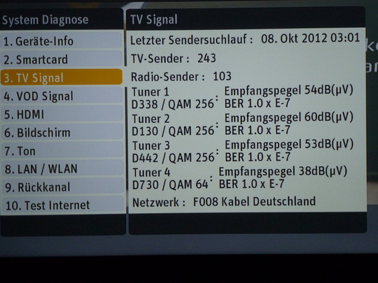

Hallo, ich brauche mal Eure Hilfe. Habe seit einer Woche ein schlechtes Kabelsignal. Das Signal an Ant. Dose liegt zwischen 52 und 56 dp(µV). Vorher hatte ich einen Wert von 60-63 db(µV). Nach einen Wohnungseinbruch, wurde unter meiner Wohnung die Antennendose erneurt. Seit dem habe ich einen schlechteren Empfang. Ein Services Mitarbeiter von Kabeldeutschland meinte es währe alles OK. Ich bin aber anderer Meinung,der Unterschied ist Gravierend. Das Bild ist Teilweise verrauscht und ruckelt(Sport, Fußball). Ich bin kein Erbsenzähler und will, dass so nicht hin nehmen. Wir sind hier alle Wohnungseigentümer und die Kabelanlage ist ein Jahr alt und auf dem neusten Stand. Wer kannt mir hier Helfen ? Gruss Meiky PS. Vielen Dank im voraus.

Gunther Hagemann schrieb: > Habe seit einer Woche ein schlechtes Kabelsignal. > Das Signal an Ant. Dose liegt zwischen 52 und 56 dp(µV). > Vorher hatte ich einen Wert von 60-63 db(µV). Wie hast Du das denn gemessen? Ich bin mit meinem Kabelsignal auch nicht zufrieden und überlege, wie ich das überprüfen kann. Mein Multimeter kann zwar 50mV bei 100kHz messen, aber das reicht ja hier nicht. Gruss Harald
Moin, Moin, Danke für die Tipps. Nachtrag: Wie geschrieben die Kabelhausanlage(1 Jahr) ist neu. Der Fernseher(4 Monate) ist ebenfalls neu und mit neusten Update. Der kabelreceiver(4 Monate) und das Antennenkabel ebenfalls. Ebenso die Antennendose und die Zuleitung zur Dose. Gruss Meiky PS. Eine Sat. Anlage kann und darf ich nicht installieren. Beschluß der anderen Eigentümer.
Moin, Moin, Messung erfolgte direkt an der A. Dose mittels Messgerät von den Kabeldeutschland Mitarbeiter. VG Meiky
moin, als ich gelernt habe (rundfunk und fernsehtechniker) war lt TV geräten an der Dose zwischen 60 und 80 db einzustellen bzw die anlage so auszulegen. lt kabel-TV "norm" musse ein Toleranzfeld von 64 bis 74 db eingehalten werden. das nicht nur auf einem sender sondern über das komplette frequenzband! und ja das geht auch bei 3000 teilnehmern pro übergabepunkt. jetzt gibt es verschiedenen topologien, üblich war eigentlich die sternverteilung denn da konnte jeder einzeln an und abgeschaltet werden. vorher gabs aus spaargründen die baumtopologien. nur bei diesen hätte ein dosentausch in dem untren stockwerk einfluss auf dich. oder die haben beim anbohren dein kabel mit angebohrt kann auch passieren. wir hatten da schon die dollsen dinger bis hin zur selektiven bandsperre auf einem kanal duch trivialverteilung alla innenleiter verkonten und außenleiter verknoten nur kanal 14 kam da nicht mit. nägel und reißzwecken waren auch beleibt lassen sich aber leicht mit einem impulsrefelktometer finden. der absoluten klassisker war der staubsauger. nicht das was ihr denkt, sondern zugunsten dessen wurde der videorecorder aus der steckdose gezogen und dann war das bild "schlecht". man hat es blos nicht in verbindung gebracht. so genug text ruf die jungs an die müssen das ändern dafür bezahlst du ja auch.
Harald Wilhelms schrieb: > Wie hast Du das denn gemessen? Ich bin mit meinem Kabelsignal > auch nicht zufrieden und überlege, wie ich das überprüfen kann. > Mein Multimeter kann zwar 50mV bei 100kHz messen, aber das reicht > ja hier nicht. Ohne Pegelmessgeräte haben wir damals die Regelung eines VHF/UHF Tuners angezapft und verglichen, was bei verschiedenen HF-Pegeln dort passiert. Je höher das Signal am Antenneneingang ist, desto niedriger die Regelspannung, damit wird ja die Verstärkung der Vorstufe eingestellt. Ein grade nachweisbares Signal lässt also die Regelung noch nicht 'anziehen' und ein fettes lässt die Regelspannung richtig tief absinken. Wenn man das einmal mit einem prof. HF-Messplatz abgleicht, hat man da ein mittelprächtiges Nachweisgerät. Spassvögel haben sich das damals auch so gebaut, das man einen einblendbaren Balken auf dem Bildschirm hatte. Nun der Haken: Bei heutigen Tunern passiert das alles vorne in der Blechkiste und du kommst nicht so einfach ran. Harald Wilhelms schrieb: > Gruss > Harald Ja danke. Sehe ich aber eh in der Posting Überschrift.

Moin, Moin, vielleicht hilft das hier weiter. Die Aufnahme ist von 19.02.2013. gegen 20 Uhr. Gruss Meiky
Gunther Hagemann schrieb: > vielleicht hilft das hier weiter. > Die Aufnahme ist von 19.02.2013. gegen 20 Uhr. Hi Meiky, krass, und ich dachte 2 Tuner sind ausreichend ;-) Was für ein Receiver ist das? Oder ist das ein "selbstgebauter" Multimedia PC? Was mir auffällt wenn ich mir das Bild von deinen 4 Tunern so ansehe ist eine doch sehr starke Pegelabnahme vs Frequenz. Verwendest du einen Hausanschlussverstärker? Vielleicht hat der ja eine Stellschraube um die Schräglage auszugleichen. Grüße Adi
Adi schrabte: >Was mir auffällt wenn ich mir das Bild von deinen 4 Tunern so ansehe ist >eine doch sehr starke Pegelabnahme vs Frequenz. Vielleicht haben die guten Leute das Signal nicht enzerrt....... MfG Paul
Gunther Hagemann schrieb: > vielleicht hilft das hier weiter. Kein bisschen. 5MB für ein solches Bild liegt m.E. nahe am Rekord für Bandbreitenverschwendung. Lies Bildformate nochmal durch.
Hallo Adi, der Receiver ist von Sagemcom RCI 88-320 KDG Super Gerät,wenn nur das Eingangssignal stimmen würde. Das Gerät macht bis zu 4 Aufnahmen in HD möglich. Nur seit kurzer Zeit gibt es aber Probleme, sie oben ! VG Meiky
Matthias Sch. schrieb: > Lies Bildformate nochmal durch. Ich hab's mal korrigiert. Da die bit error rate (BER) für alle vier Tuner mit 1E-7 angegeben wird, ist es mehr als fraglich, ob da der Pegel wirklich nicht ausreicht. Bei zu schlechten Signalbedingungen müsste die BER deutlich hochgehen. 1E-7 ist ja schon Ethernet-Qualität.
Gunther Hagemann schrieb: > der Receiver ist von Sagemcom RCI 88-320 KDG > > Super Gerät,wenn nur das Eingangssignal stimmen würde. > Das Gerät macht bis zu 4 Aufnahmen in HD möglich. Also DVB-C. Was meinst Du dann mit "Das Bild ist Teilweise verrauscht"? Bei zu geringem Signal oder zu hoher Fehlerrate kann es bei DVB zu Bildaussetzern oder falsch dekodierten Bildern kommen, aber doch nicht zu Bildrauschen.
Gunther Hagemann schrieb: > der Receiver ist von Sagemcom RCI 88-320 KDG > > Super Gerät,wenn nur das Eingangssignal stimmen würde. > Das Gerät macht bis zu 4 Aufnahmen in HD möglich. > Nur seit kurzer Zeit gibt es aber Probleme, sie oben ! > Ich glaube nicht dass es am Eingangsignal liegt, alles > 50dBµV ist völlig in Ordnung. Die 38 dBµV auf Tuner 4 können nicht stimmen denn damit geht normalerweise nichts mehr, und der BER Wert ist 100% ok. Zum Vergleich mal alle Tuner auf dem gleichen Kanal messen lassen. Meine Vermutung ist eher (wie auch schon oben angedeutet), dass der Receiver mit dem neuen Platform Standard von KDG nicht zurande kommt.

Gunther Hagemann schrieb: > Das Signal an Ant. Dose liegt zwischen 52 und 56 dp(µV). > Vorher hatte ich einen Wert von 60-63 db(µV). Sorry wenn ich mich wiederhole: Die neue Dose/Kabel wird jetzt eine höhere Dämpfung haben?? Call your serviceman!

Übrigens der Pegel alleine sagt sehr wenig aus. Es passiert auch des Öfteren, dass irgendwo im Netz mal der Pegel absackt und dann mit Leistungsverstärkern (die am Eingang idR nicht rauscharm sind) dann ein total verrauschtes Signal auf Pegel gebracht wird.
