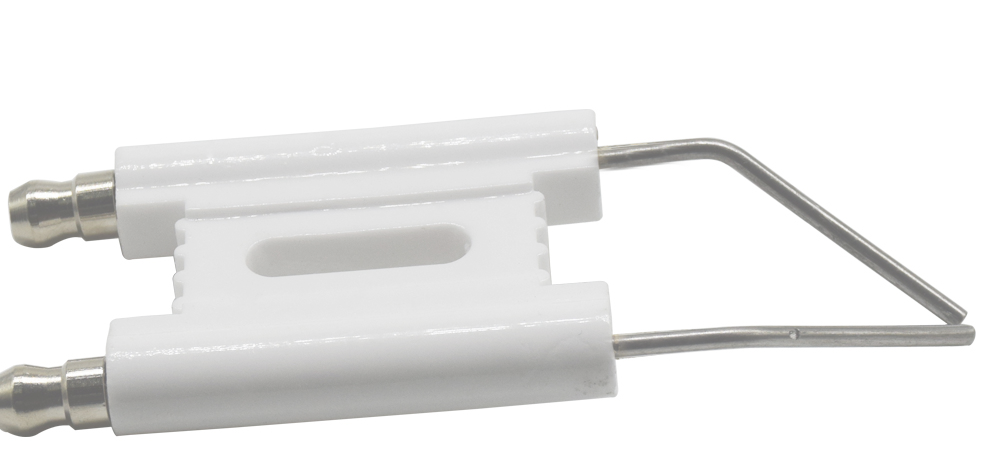

In Gasdurchlauferhitzern wird elektrisch die Ionisation durch die Flamme über eine Elektrode gemessen.

Uhu Uhuhu schrieb: > In Gasdurchlauferhitzern wird elektrisch die Ionisation durch die Flamme > über eine Elektrode gemessen. Klingt wirklich interessant. 2 Elektroden die ich in die Flamme halte sind nicht groß. Kann ich das mit wenigen Volt messen oder brauch ich da Hochspannung und so n Quatsch? Karl Heinz Buchegger schrieb: > Also gibt sie Licht ab. > > einen geeigneten Phototransistor suchen, der in diesem > Wellenlängenbereich nicht ganz unempfindlich ist? Da wird mir Fremdlicht einen Strich durch die Rechnung machen. Das ganze wird bei Tageslicht betrieben (die Flamme ist nur zum Erhitzen da), d.h. wenn die Sonne mal so richtig knallt kann die Umgebung recht hell sein und ich denke nicht, dass ich mit meinem Lichtsensor dann Tageslicht noch von Flammenlicht unterscheiden kann.

Paul Hamacher schrieb: > Klingt wirklich interessant. 2 Elektroden die ich in die Flamme halte > sind nicht groß. Kann ich das mit wenigen Volt messen oder brauch ich da > Hochspannung und so n Quatsch? Kann ich mir nicht vorstellen. Das Teil liegt in meinem Durchlauferhitzer einfach so frei über dem Brenner. Wenn das elektrisch gefährlich wär, gäbs da sicher 35 DIN-Vorschriften und einen Käfig drummherum. Wie funktionieren eigentlich die Flammüberwachungen in einem Gasgrill? Ich meine, da geht auch ein Kabel raus - obwohl. Wo hätte man in einem Gasgrill den Strom zum Betrieb her?
Paul Hamacher schrieb: > Klingt wirklich interessant. 2 Elektroden die ich in die Flamme halte > sind nicht groß. Kann ich das mit wenigen Volt messen oder brauch ich da > Hochspannung und so n Quatsch? Ich weiß das auch leider nur aus meiner Beschäftigung mit einem Junkers Gas-Durchlauferhitzer: http://www.elco.ch/pdf/3td_gas_10_gd_50_d.pdf Such einfach nach Überwachungselektrode (das ist 52 in Schemabild des Gerätes)

Karl Heinz Buchegger schrieb: > Kann ich mir nicht vorstellen. > Das Teil liegt in meinem Durchlauferhitzer einfach so frei über dem > Brenner. Wenn das elektrisch gefährlich wär, gäbs da sicher 35 > DIN-Vorschriften und einen Käfig drummherum. Das Gerät, das ich da verlinkt habe, hat natürlich auch eine Hochspannungszündung - das scheint aber auch kein all zu großes Sicherheitsproblem zu sein. Womöglich dewegen, weil einer, der sein Pfoten dort reinsteckt, aus Sicherheitsgründen eine drauf kriegen soll ;-) Von dem Gerät gibt es eine Variante, die den Betriebsstrom über einen kleinen Generator in der Wasserleitung gewinnt. Es ist also nur mäßig Schmackes auf der ganzen Kiste.
Karl Heinz Buchegger schrieb: > Das du den Sonsor durch bauliche Massnahmen (Einbau in ein Röhrchen) > gegen Umgebungslicht weitgehend abschirmst, davon geh ich eigentlich Also eine Flamme so erkennen zu wollen ist schon ziemlich unsicher. Die sicherste Lösung ist wirklich die Auswertung eines Flammenfühler / Ionisationselektrode / Überwachungselektrode.
Ach ja: Die klassische Methode der Flammüberwachung für Gasherde und Zündflammen in Durchlauferhitzern sind Thermoelemente - die kann man als Ersatzteile leicht bekommen, weil Verscheißteil. Das Thermoelement speist direkt einen kleinen Elektromagneten, der das Gasventil offen hält. Wenn die Flamme erlischt, fällt der Magnet ab und das Ventil schließt.
Hier ist beschrieben, wie die Ionisationsüberwachung funktioniert (S. 26): http://www.gentner.de/Gentner.dll/026-1105_MTYzNDM4.PDF

Uhu Uhuhu schrieb: > Hier ist beschrieben, wie die Ionisationsüberwachung funktioniert Oh das ist aber mal schön erklärt, hat mich schon länger interessiert wie das funktioniert. Mit einer entsprechend hochfrequenten Wechselspannung, z.B. 1 kHz könnte man also in wenigen Millisekungen erkennen ob die Flamme noch brennt oder nicht mehr. Jetzt fehlt nur noch eine entprechende Schaltung, und dann können die Flammenwerf... ähh Brenner gebaut werden. :)
Wo bleiben eigentlich endlich die Leute, die mir unterstellen möchte, ich wolle damit einen Terroranschlag verüben? ;-) das mit der Ionisation werd ich einfach mal irgendwie ausprobieren. Labornetzteil anschließen und schauen, ob was fließt. Ich meine aber vorhin ein PDF gesehen zu haben, in dem der Strom bei 200 oder 300V Spannung nur wenige µA betrug.
Paul Hamacher schrieb: > vorhin ein PDF gesehen zu haben, in dem der Strom bei 200 oder 300V > Spannung nur wenige µA betrug. In dem, das ich oben verlinkt habe, ist von 20-75 V und 1-5 µA die Rede.

Ich hab da grade mal ein kleines Experiment gemacht. Zwei Drahtelektroden, an ihrer schmalsten Stelle 1mm weit voneinander entfernt. Dann die eine Elektrode mit der Basis einer NPN-Darlington-Schaltung verbunden. Am Kollektor eine LED. Die LED leuchtet tatsächlich wunderbar sobald man mit der Flamme auch nur wenige mm in die Nähe der beiden Elektroden kommt! Bin grade total fasziniert. Noch ein bisschen Elektronik drum rum und man hat einen zuverlässigen Flammendetektor. Ach ja, das ganze lief nur mit 5V. Ach ja, die Elektrode natürlich nicht anfassen sonst gibts schön HF-einstrahlung. Muss mal ausprobieren ob man das mit nem Kondensator wegfiltern kann.
