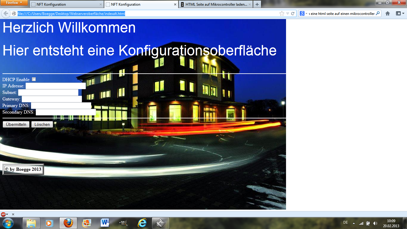

kann mir vielleicht jemand helfen?! Ich habe auf meinem Laptop, eine mit
HTML Editor Phase 5 erstellte HTML Seite. Diese beinhaltet das man von
der weboberfläche IP konfigurationen des Mikrocontrollers Pic 67J60 auf
einem OLIMEX Protoboard einstellen kann. Da dies jedoch mein erstes
Projekt mit HTML und einer Webserveroberfläche ist, habe ich dies
bezüglich recht wenig erfahrung.
Wie muss ich die HTML datei auf den Mikrocontroller speichern?
Schönen Gruß Boegge
von Boegge (Gast)
Dies ist die Weboberfläche... nur mal zum verständnis
von Karl H. (kbuchegg)
So wie es dir der auf dem µC laufende Web-Server vorschreibt.
HTML ist nichts anderes als Text, den das Web-Server-Programm auf
Anfrage rausrückt. Der Broweser sendet eine (textuelle) Anfrage an den
Computer, ihm eine 'Resource' (normalerweise eine Datei) zu liefern, und
das auf diesem Computer laufende Programm (der Web-Server), welches die
Anfrage entgegennimmt und auswertet, antwortet, indem es den Dateiinhalt
(normalerweise einfach nur Text) zurückschickt.
So funktioniert Surfen in seiner einfachsten Form.
Auf einem full-blown Computer ist das leicht, weil der normalerweise
über ein standardisiertes Massenspeichergerät verfügt mit einem darauf
basierenden Filesystem. Und gerade das hat man auf einem kleinen µC
normalerweise ja nicht. D.h. da muss sich dann der Programmierer des
Web-Servers selber etwas ausdenken, wie er 'Resourcen' (sprich Dateien)
per Name identifizierbar macht und wie er das mit dem Speicher des µC
realisieren will.

Du musst erstmal die Ethernetschnittstelle in Betrieb nehmen, darauf
einen TCP/IP-Stack aufsetzen und basierend auf diesem einen HTTP-Server
in Betrieb nehmen.
Wie die HTML-Datei dann auf dem Board abzulegen ist ist eine Frage der
HTTP-Server-Implementation.
PS:
Ich sehe gerade, dass Board kommt mit fertigem Stack (Server auch??).
Dann solltest dir vorzugsweise mal die Doku des Herstellers ansehen -
die löst wohl deine Fragen.

Also. Der PC sendet ein HTTP-Get command und fordert die Seite an. Die
Seite wird wahrscheinlich in einem Flash liegen. Oder auch nicht. Du
benoetigst also eine Filesystem Imitation, die das File findet. Das File
wird dann ueber dieseleb Schnittstelle zurueck gesendet. Ich hab mal
sowas gebaut. Da ginegen einige Monate weg...
Und wie die Seite nun auf den Controller drauf kommt. Es gibt je nach
verwendetem Speicher verschiedene Moeglichkeiten.
1) Die Seite ist im Programm Flash. Dann wird die Seite zusammen mit dem
Code kompiliert und dann programmiert. Die Seite ist dann eine
Konstante.
2) Es gibt ein externes Flash  SD Karte  irgendwas. Dann muss ein
Filesystem Imitat diese (empfangene) Seite schreiben koennen.
