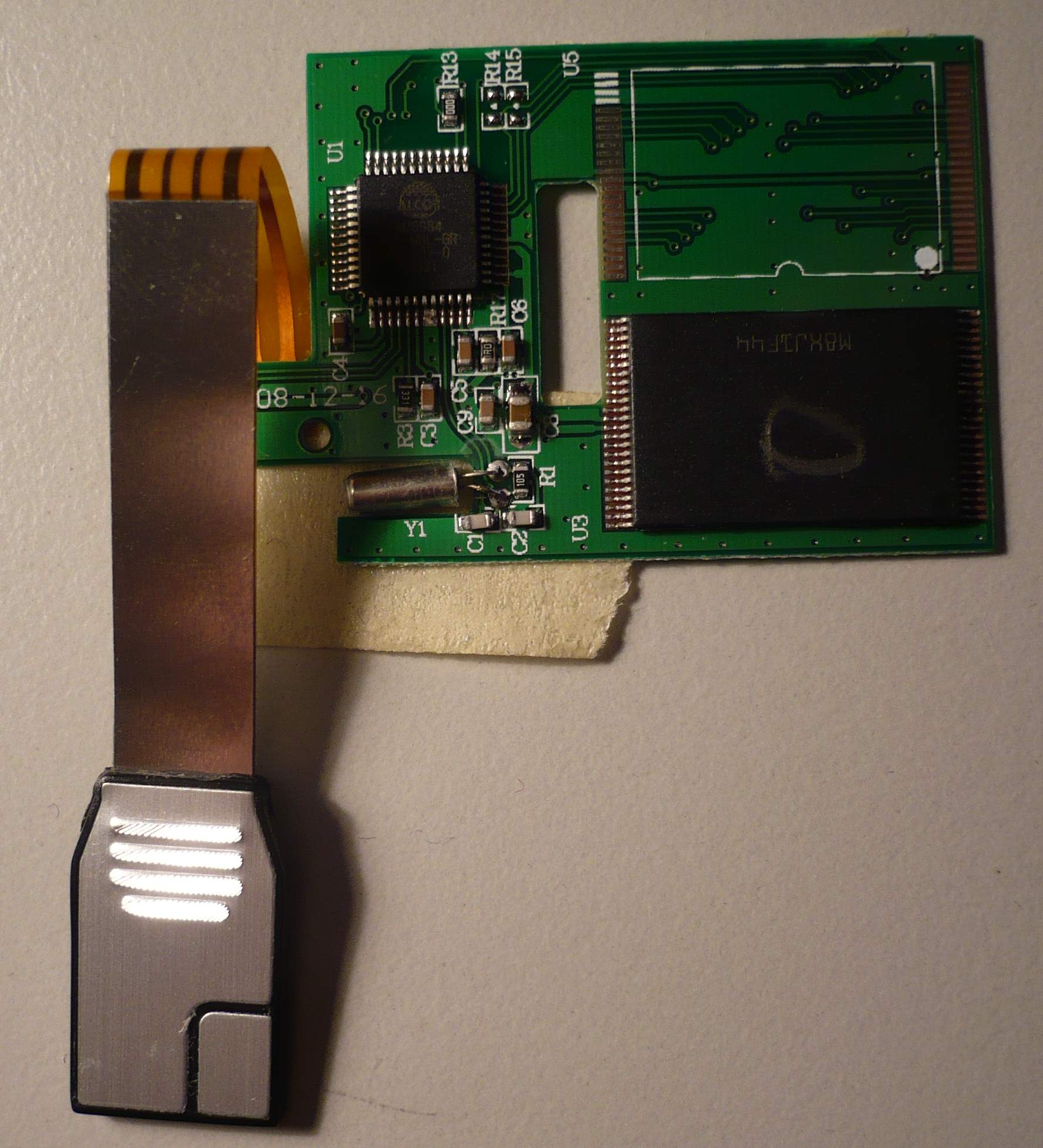

von einem der Empfänger der Sticks hatte ich den Hinweis bekommen, daß bei einigen Speicherfehler auftreten würden. Zum prüfen wurde folgendes Tool verwendet: http://www.heise.de/download/h2testw.html Ich selber lasse grade welche von den Sticks am Notebook prüfen. Info: Die Sticks selber waren unbenutzt und wurden von der anhängenden veralteten Werbepostkarte ausgesondert. Ich hatte keinesfalls vor, irgendjemanden kaputten Schrott anzudrehen. Daher die Bitte/den Rat, daß die anderen Empfänger die Sticks auch mal prüfen.
Wegstaben Verbuchsler schrieb: > von einem der Empfänger der Sticks hatte ich den Hinweis bekommen, daß > bei einigen Speicherfehler auftreten würden. Hallo M., wie ich dir schon per PM geschrieben habe sind meine Teile auch schon angekommen und ich habe diese noch nicht alle durchgetestet. ich finde jedoch, dass es für den Preis keinerlei Anspruch auch Reklamationen geben sollte. mach dir also mal keine Sorgen, dass du da in ein schlechtes Licht gerätst. Liebe Grüsse Klaus p.s. man sollte die Teile einfach formatieren und benutzen, finde ich. Nicht hier noch mit Testprogrammen die Fehler suchen , die keinen interessieren.
Hallo, meine sind auch angekommen und ich kann mich nur Klaus De lisson anschliesen! für meine Zwecke top und selbst wenn fehler sein solten ists doch egal. auf alle Fälle DANKE!!! Sven
Hallo, Wegstaben Verbuchsler schrieb: > von einem der Empfänger der Sticks hatte ich den Hinweis bekommen, daß > bei einigen Speicherfehler auftreten würden. Ich bin dieser Empfänger. Ich habe vier Sticks getestet und diese waren alle defekt. Leider erkennt man diesen defekt gar nicht so einfach, da sich der Stick erst einmal normal verhält und einen Teil der Daten ins Nirvana schreibt. Das fällt dann erst beim Auslesen und vergleichen der Dateien auf. Hier sind zwei Links zur Problematik: http://heise.de/-173028 und http://heise.de/-179186 Hier ist ein h2testw Ergebnis eines Sticks. Die vollständigen Ergebnisse sind als .txt angehängt.

Um sicher zu gehen, habe ich auch noch fünf große Dateien auf den Stick geschrieben und vier davon hatten nach dem Auslesen eine falsche Prüfsumme. Ich glaube auch nicht das Wegstabenverbuchsler davon wusste, schließlich ist er schon sehr lange im Forum aktiv und nie negativ aufgefallen. Falls das Problem nur bei mir auftreten sollte, was ich nicht glaube, könnte es auch ein Transportschaden sein. Viele Grüße, Alexander Schmidt
Hallo alexander, ich habe nun auch mal 2 von den 20 Sticks mit dem Programm "h2testw_1.4" von CT getestet und bekomme ähnliche Ergebnisse. Die Frage ist natürlich ob das tatsächlich Auswirkungen auf die Benutzbarkeit hat. Bisher ging ich davon aus, dass beim Formatieren die "Bad Sectors" in eine Tabelle eingetragen werden und daher nicht benutzt werden. Ich muss allerdings sagen dass ich nicht wirklich sicher bin ob dies auch für USB Sticks gelten kann. Gruss Klaus de Lisson
Klaus De lisson schrieb: > Bisher ging ich davon aus, dass beim Formatieren die "Bad Sectors" > in eine Tabelle eingetragen werden und daher nicht benutzt werden. Das ist nicht der Fall, auch nicht bei Festplatten. Festplatten erkennen aber später beim Lesen defekte Sektoren und ersetzen diese durch Reserve-Sektoren. Das ist aber nur sehr begrenzt möglich, ich schätze Mal bei maximal 1/10.000 aller Sektoren. Bei manchen muss dieser Vorgang (aktivieren der Reserve-Sektoren) auch manuell mit einem Programm angestoßen werden. Ähnliche Mechanismen wirken bei Flashspeichern.
Versuch doch mal die Patition von 1GB auf 900MB zu verkleinern. Wenn ein zu kleiner Flashbaustein verbaut wurde und nur die "letzten" Speicherbereiche fehlen müsste das das Problem lösen. Besser einen 900MB Stick der keine Daten verliert wie einer bei dem Mann nie weiß ob die Daten wieder funktionierend runter bekommt...

Nun habe ich weitere Sticks mit dem genannten Testprogramm überprüft und es scheint so, als würde die ganze Charge daran scheitern. Andererseits konnte ich mein persönliches BART PE (isofile = 400MB) problemlos auf den Stick installieren und es bootet auch ganz normal. GGf. sind alle Sticks von dem genannten Fehler betroffen. Andereseits scheint das, was ich damit machen wollte, auch trotzdem zu funktionieren. Was also der vermeintliche Fehler in den Sticks für die Praxis bedeutet ist mir nicht wirklich klar. Mit Vorsicht benutzt scheinen sie aber zu funktionieren. Rückabwicklung lohnt doch schon von den Portokosten her garnicht. Gruss Klaus

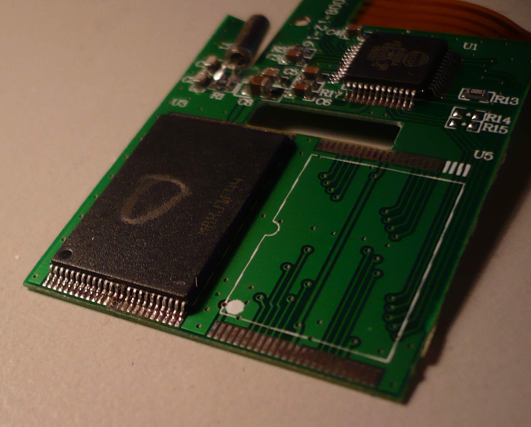

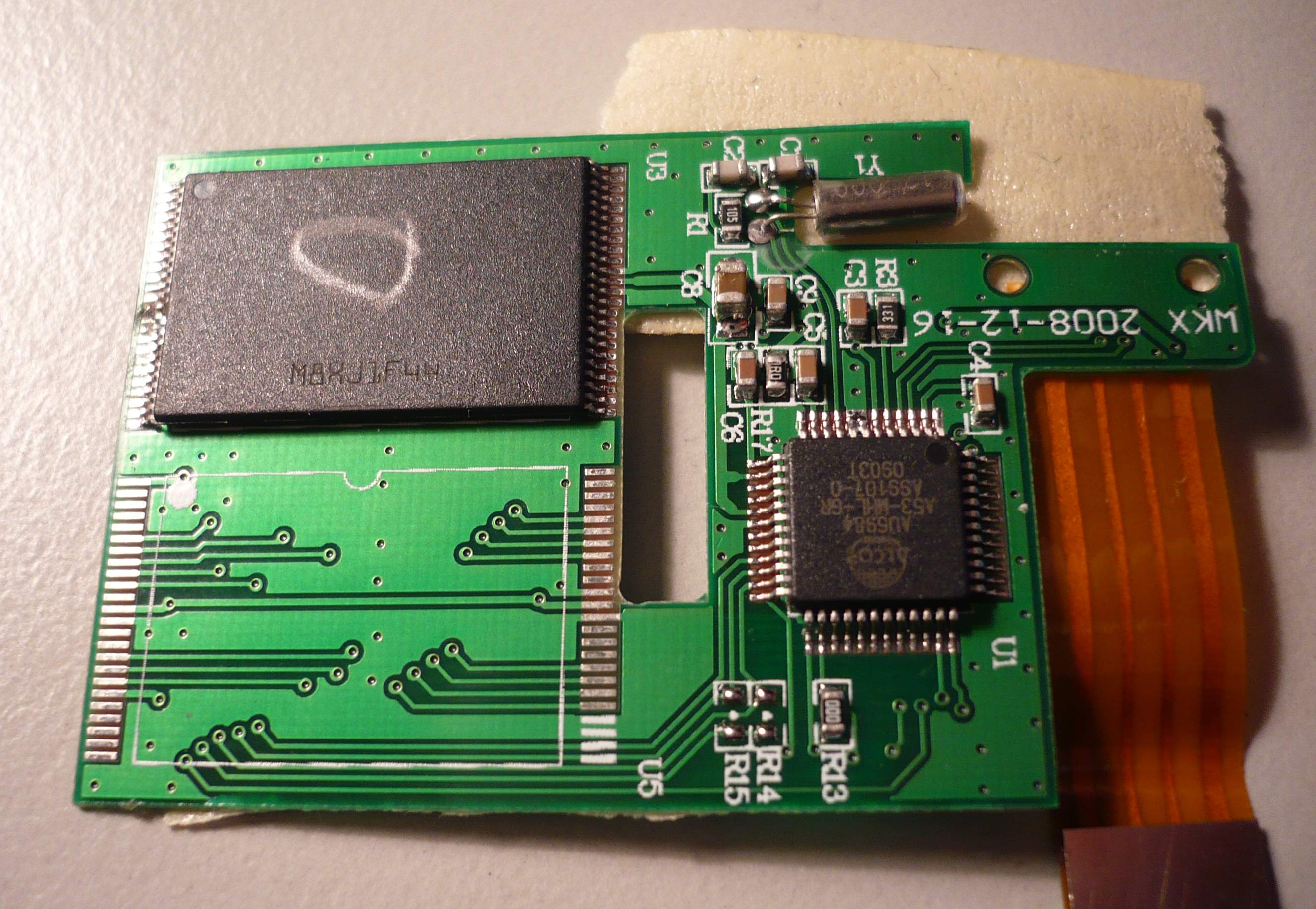

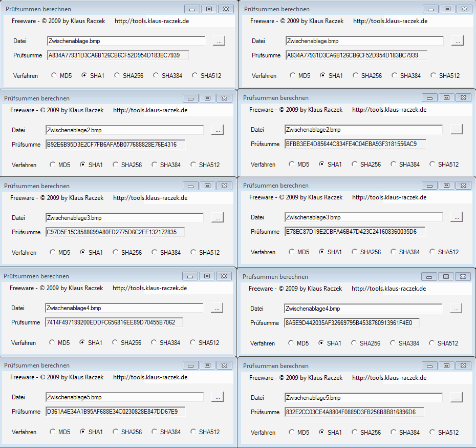

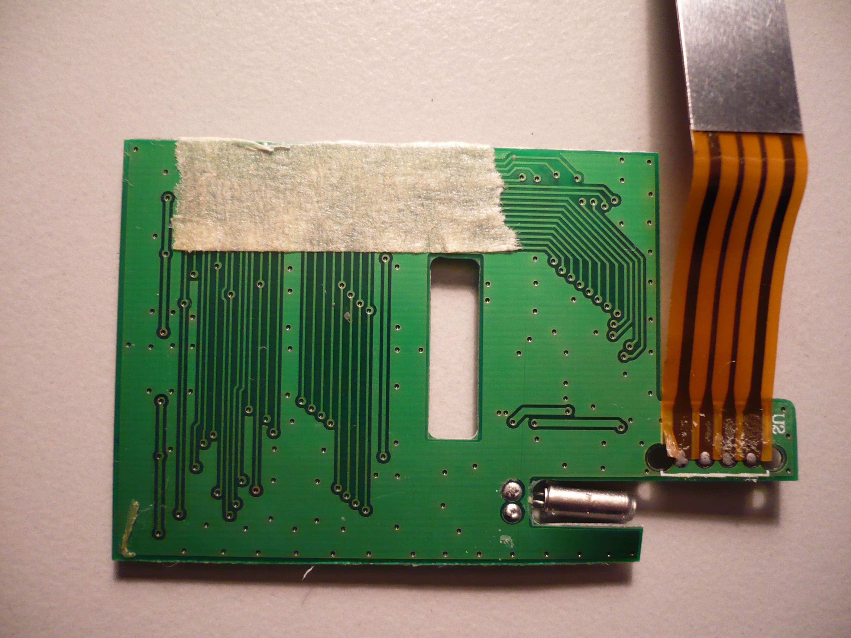

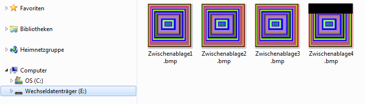

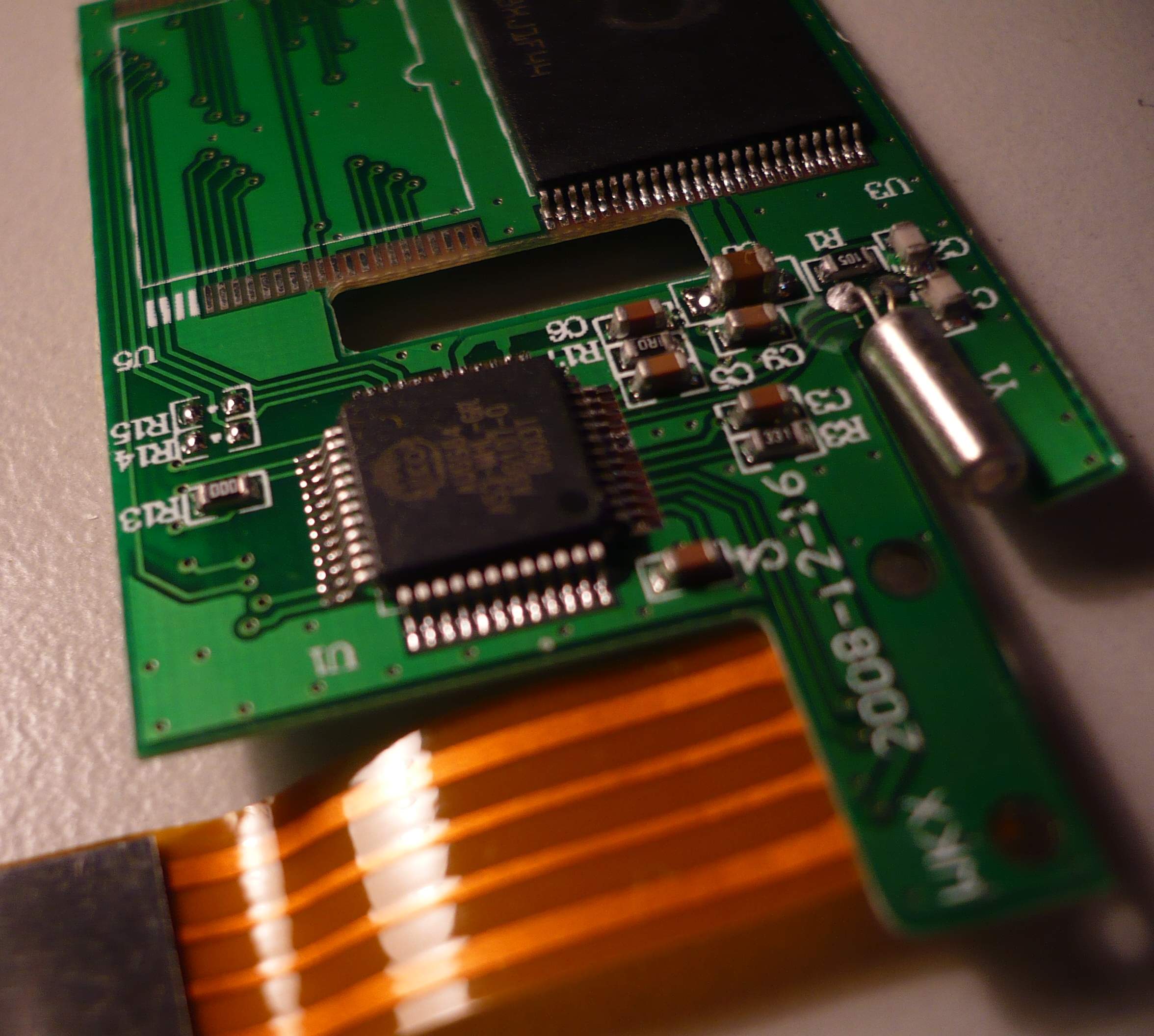

Zur Demonstration, was mit Dateien auf dem Stick passiert, habe ich vier Bilder mit je 249MB auf den Stick geladen. Das 249MB.png als .bmp gespeichert ist genau 249MB groß. Im Explorer.png sieht man in der Vorschau, dass das vierte Bild beschädigt ist. Nebenbei sieht man, wie gut das Bildformat PNG komprimiert, hier um den Faktor 910. Außerdem noch ein paar Fotos vom Innenleben. Doppelseitige sehr dünne Platine, die nicht sehr gut verlötet ist, siehe Bild 4. Nachlöten brachte leider auch nichts. Die Schaltung besteht aus dem Controller Alcor AU6984 A53-MHL-GR A99107-0 0903T, dem Flash M8XJ1F44 ohne Herstellerkennzeichnung, einem 12 MHz Quarz, 3 Widerständen und 8 Kondensatoren. Der Stick lässt sich vielleicht mit diesem Tool reparieren, wobei dann nicht mehr viel Speicher übrigbleibt. http://flashboot.ru/Files-file-86.html Das Archiv herunterladen und in einen Pfad ohne Sonderzeichen entpacken. Dann LoadDriver.exe ausführen, Rechner neustarten, Die Pfade in AlcorMP.ini ändern, AlcorMP.exe ausführen.
danke erst mal für deine Analyse. Merkwürdig ist ja schon, daß anscheinend ALLE Module einen ähnlich gelagerten "Serienfehler" haben. Sind denn da überall schäbige Speicherchips drin, oder stimmt was anderes nicht (Timing kritisch o.ä)? Kann "irgendwer" denn mal die Speicherchips auslöten, woanders einlöten, und einem "außerhalb des Controllers" liegenden Test unterziehen?
Mein Angebot zur "Schadens-Wiedergutmachung": falls mich jemand persönlich anschreibt und mir seine Bankverbindung angibt, überweise ich die Kosten zurück (abzüglich der Frachtkosten). Die USB-Module brauche ich selbst nicht zurück, ich kann damit ja auch nix anfangen. Falls kein Geld zurück "benötigt" wird, dann freuen sich unsere 4 Meerschweinchen über die Futterspende, und bedanken sich recht herzlich.
hab mal ein paar getestet und auch das problem. aber von mir bekommste die futterspende für die meeries! sven
von mir bekommst du auch die Futterspende! Meine Erkenntnis: Alle Sticks haben das gleiche Problem. .. unter 500MB tritt es nicht auf. insofern lässt sich damit leben. Der Speicherbereich reicht für nen Bart PE und für einen Div-X Spielfilm. Zudem passt er gut in einen Briefkuvert. Ist halt nur blöd für einen unwissenden Empfänger wenn er vom Betriebssystem 1GB gemeldet bekommt. Gibt es da nicht ne Möglichkeit die Teile als 500Mb zu formatieren ? Ansonsten ist das schon okay für die geplanten Anwendungen. Liebe Grüsse Klaus
Klaus De lisson schrieb: > Gibt es da nicht ne Möglichkeit die Teile als 500Mb zu formatieren ? Ja, mit diesem Tool: http://flashboot.ru/files/public/Alcor/AlcorMP_AU698X_090515.01.rar Zuerst LoadDriver.exe ausführen, dann neustarten. AlcorMP.exe starten Hier ist eine Erklärung der Einstellungen: http://affordable-data-recovery-solutions.blogspot.de/2012/03/software-repair-usb-flash-drive-with.html Meine Empfehlung: Optimize: Speed optimize Scan Level: Full Scan1 R/W Test: Ja Burn in Times: 2 100%
