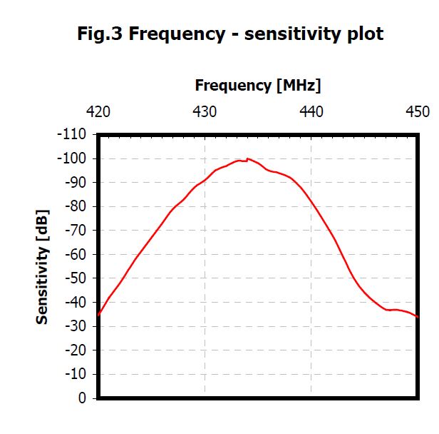

Hallo Leute, ich habe einen Rauchmelder, der auf 433,42 MHz mit seinen "Genossen" kommuniziert. Nach Datenblatt wird 433,42 MHz, ASK verwendet. Ich möchte die empfangenen Daten des Rauchmelders gerne auswerten und suche ein Funkmodul dafür. Das Datenblatt z.B. des Aurel AC-RX Receiver gibt allerdings als "Working centre requency" 433,92MHz an. Genauer gesagt konnte ich kein einziges Modul finden, das auf 433,42MHz empfangen kann. Kann mir da bitte jemand weiterhelfen? Woran liegt es? Bin ich einfach nicht fündig geworden oder reichen die 433,92 MHz aus, um die 433,42MHz zu empfangen?

Der Aurel AC-RX Receiver hat eine Selektion wie ein Scheunentor - siehe Anhang. Damit wirst du sehr viel empfangen, nicht nur Rauchmelder auf 433.42 MHz ;-) Er hat aber nur einen AM- und keinen AFSK-Demodulator!

Die ganz billigen Empfangsmodule können mittels Abgleichschraube in der Frequenz verstellt werden. Die werden aber meist mit OOK betrieben, weiss nicht wie gut die mit ASK funktionieren.
Selektion ist (nicht) alles schrieb: > Er hat aber nur einen AM- und keinen AFSK-Demodulator! Und wer will einen AFSK-Demodulator? Der Empfängerseite ist es übrigens herzlich egal, ob ein Signal per AFSK oder per FSK erzeugt wird.
