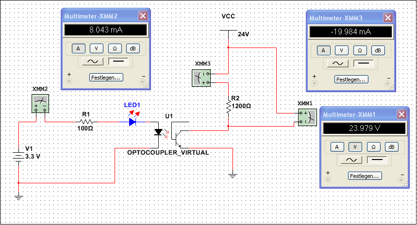

Hallo Leute ich habe ein kleines Problem und weiss nicht mehr weiter. Ich tue Ausgaenge von einem STM32-Discovery als PushPull definieren und kriege am Pin auch 3V. Ich habe mittels MultiSim eine Simulation gemacht gehabt mit 3.3V (siehe Bild). Nun habe ich die Schaltung aufgebaut jedoch fliesst kein Strom, meine LED leuchtet nicht und ich weiss nicht wieso dies so ist? Der Mikrocontroller kann max. 20mA treiben der Optokoppler braeuchte nur ein paar mA. Ich habe ein Optokoppler von Sharp PC817. Kann mir vielleicht jemand einen tipp geben
Naja. eEine Led brauch je nach Typ mehr oder weniger Spannung. Ein alte rote benoetigt 1.8V, eine alte gruene vielleicht 2.3V, eine IR Led in einem Optokoppler braucht 1.5V, eine high brightness rot, braucht vielleicht 2.8V, eine high brightness gruen braucht 3.2V, und eine high brightness blau braucht 4.0V. Also sollte man eine rote LED und den Opto parallel laufen lassen. Eine LED, speziell eine high brightness, laeuft auch mit 0.1mA. Ein Optokoppler braucht vielleicht 1-2mA wenn Geschwindigkeit nicht so wichtig ist. Die LED und die IR Diode im Optokoppler benoetigen je einen eigenen Vorwiderstand. Fuer R2 wuerde auch 12k genuegen.

Mustafa Y. schrieb: > Ich habe mir die kleinste LED (rot) gekauft. > Die braucht 3mA um zu leuchten und bei 0.7V > Also sollte dies kein Problem sein glaube ich. Kann nicht sein, da rotes Licht pro Quant einen Energiegehalt von mindestens 1,5eV hat. Das bedeutet, daß man eine Bandgap von mindestens dieser Spannung braucht, damit die Elektronen Lichtquanten dieser Energie emittieren können. <1V gibts nur infrarot Leds. Die Lösung für dein Problem ist aber einfach. Nehme eine Low Current Led, die leuchtet schon mit 1-2mA und schalte sie mit einem eigenen passenden Vorwiderstand parallel zu deinem Optokoppler an den Port. Die Led des Optokopplers braucht natürlich auch einen passenden Vorwiderstand.
Im Prinzip hast du einfach nicht genug Spannung für beide LEDs in Reihe. Die Lösung ist soweit eigentlich ganz einfach, wenn du eine low current LED nimmst, dann kannst du Optokoppler und LED einfach parallel schalten. Natürlich die beiden Vorwidertände nicht vergessen. Danach sollte das Problem gegessen sein falls ich nichts übersehen habe :)

> Nun habe ich die Schaltung aufgebaut jedoch fliesst kein Strom, meine > LED leuchtet nicht und ich weiss nicht wieso dies so ist? > Der Mikrocontroller kann max. 20mA treiben der Optokoppler braeuchte nur > ein paar mA. Ich habe ein Optokoppler von Sharp PC817. Es ist EINIGES falsch in deiner Schaltung. 24V un 1200 Ohm macht 20mA PC817 hat eine current tranfer ratio CTR von zumindest 50%. Er braucht also 40mA durch die Sendediode. Dein uC liefert 3.3V. Es ist die IR-Diode des PC817 (braucht bis 1.4V) und die rote LED (braucht bis 2.1V) in Reihe mit 100 Ohm. Da schon 1.4+2.1 mehr als 3.3 sind, müssen die LEDs gar nicht leuchten, zumidnest fliessen niemals die nötogen 40mA (bei denen deine rote LED laut Datenblatt vielleicht kaputtgehen würde), denn schon ohne LEDs fliessen an 3.3V durch 100 Ohm maximal 33mA. An der Schaltung ist also so ziemlich alles falsch dimensioniert was möglich ist. Kein Wunder, daß es nicht geht. Leg den Optokoppler über 1000 Ohm an den uC Ausgang, und die rote LED parallel dazu über 470 Ohm. Ändere R2 auf 24k.
