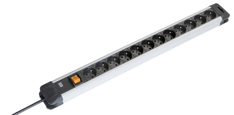

Was spricht gegen normale anschraubbare Steckdosenleisten? Gibt es mit und ohne Schalter in den unterschiedlichsten Ausführungen. Ja die kann man auch kaskadieren, obwohl nicht vom VDE vorgesehen. Wenn man unter den üblichen 3600Watt bleibt, dürfte das kein Problem sein. Kommt man darüber, fliegt die Sicherung. Im Normalfall sogar schon bei kleinerer Leistung, weil an dem einen Stromkreis ja üblicherweise noch mehr dran hängt, nicht nur die Steckdosenleiste(n). P.S. Was nutzen eigentlich Steckdosenleisten mit eingebauter 16A Sicherung? Wenn der ganze Raum wie üblich auch mit 16A abgesichert ist, macht das doch keinen Sinn.
alf schrieb: > Was spricht gegen normale anschraubbare Steckdosenleisten? Die meisten "fertigen" Steckdosenleisten sind ärgerlicherweise nicht anschraubbar.

Rufus Τ. Firefly schrieb: > Die meisten "fertigen" Steckdosenleisten sind ärgerlicherweise nicht > anschraubbar. Da musst du die "richtigen" kaufen. Gibt es bei jedem Elektronikversender in Massen. Bei Tchibo gibts die freilich selten.
alf schrieb: > Was spricht gegen normale anschraubbare Steckdosenleisten? Unter Umständen dass die, so wie bei deinem Bild auch, zu eng aneinander sind! Wenn man auf kleinem Raum viel verkabeln muss, ist das ja gut. Aber beim ständigen Hantieren kann das nervig werden, oder wenn man irgendwelche Steckernetzteile hat. Da geht auch bei schräg gestellten Steckdosen noch jede zweite "verloren". Ach - und wenn die Steckdosen doch mal etwas auf Abstand gesetzt sind, ist der Preis inakzeptabel hoch. Dann kostet ein 4-fach-Verteiler schon mal deutlich über 80€.
Ob es so stimmt, weiß ich nicht genau. Steckdosenleisten dürfen nicht als Dauerinstallation genutzt werden. Irgendwo hab ich das mal gelesen, wo weiß ich nicht mehr.

bla schrieb: > Elektronikversender in Massen. Bei Tchibo gibts die freilich selten. Inzwischen haben auch solche Anbieter nachgezogen. Solche Leisten sind zwar etwas teurer; gab es aber neulich sogar bei Aldi. Gruss Harald
STK500-Besitzer schrieb: > Harald Wilhelms schrieb: >> Ich würde da eher eine Eternit-Platte nehmen. Die ist feuerfest. > > ...und asbesthaltig. Komm ins 21. Jahrhundert!
Michael L. schrieb: > Unter Umständen dass die, so wie bei deinem Bild auch, zu eng aneinander > sind! Dann nimm halt welche wo die Steckdosen weiter auseinander liegen und um 90° verdreht sind. Wo ist das Problem? Die gibt es auch in 12fach Ausführung.

abcd schrieb: > Michael L. schrieb: >> Unter Umständen dass die, so wie bei deinem Bild auch, zu eng aneinander >> sind! > > Dann nimm halt welche wo die Steckdosen weiter auseinander liegen und um > 90° verdreht sind. Wo ist das Problem? Die gibt es auch in 12fach > Ausführung. Man bist du schlau! - Nur nicht schlau genug, meinen Beitrag zu Ende zu lesen! Aber entschuldige bitte, wenn ich dich mit zu viel Text überfordert habe. :-/
Michael L. schrieb: >> Dann nimm halt welche wo die Steckdosen weiter auseinander liegen und um >> 90° verdreht sind. Wo ist das Problem? Die gibt es auch in 12fach >> Ausführung. > > Man bist du schlau! - Nur nicht schlau genug, meinen Beitrag zu Ende zu > lesen! Aber entschuldige bitte, wenn ich dich mit zu viel Text > überfordert habe. :-/ Und wo ist dein Problem? Nicht schlau genug um 12fach-Leisten mit großem Steckdosenabstand für unter deinen genannten 80€ zu kaufen? Dafür aber hier die große Klappe aufreißen. Selbst in der Apotheke (Conrad) bekommt man die Leisten für die Hälfte.
