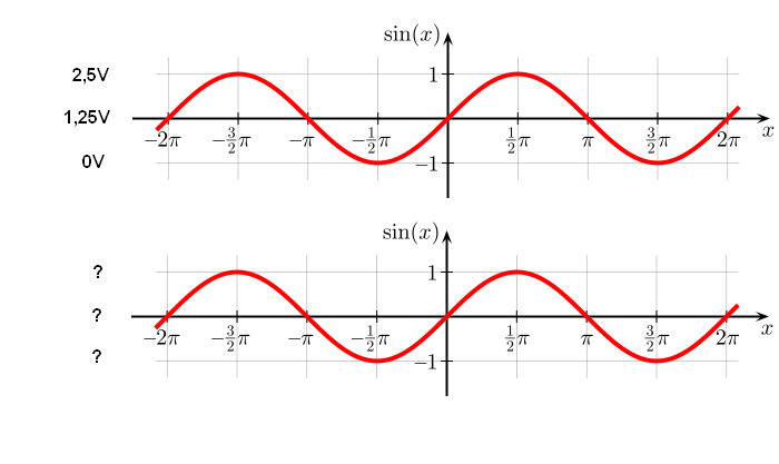

von H. B. (Gast)
bin für mein Projekt auf der Suche nach einer Schaltung mit der ich ein
unipolares Signal in ein bipolares umwandeln kann.
Habe im Netz schon einiges gefunden, ist aber nicht genau das was ich
brauche.
Ich generiere mit einem DDS/DAC einen Sinus von einigen Hz bis ca.
10kHz. Die Ausgangsspannung des DAC ist 0...2,5V.
Die nachfolgenden OP-Stufen sind bipolar versorgt +5V/-5V.
Ich möchte nun die 0...2,5V so umsetzen:
0V = 0V
0,5V = +0,25V/-0,25V
1V = +0,5V/-0,5V
2V = +1V/-1V
usw.

von Hmm (Gast)
Ein Bild sagt mehr als tausend Worte. Ergänze bitte mal die Spannungen
in der Skizze.
Ich verstehe nur Bahnhof.
Der auffälligste Widerspruch ist, das Du eine Eingangsspannung zwei
verschiedenen Ausgangsspannungen zuordnest. Das gibt es in der Realität
nicht.

von H. B. (Gast)
Danke für Eure bisherigen Antworten.
Das Problem ist, es soll eine bestehende Schaltung erweitert werden und
der DDS ist vorgegeben. (AD9833)
Der DDS kann nur eine Sinusspannung bezogen zur Masse ausgeben.
Nach dem DDS wird das Signal erst mal gefiltert (LP-Filter) und dann
über ein Digitalpoti und OP verstärkt.
Man kann nun über das Digitalpoti eine Amplitude von 0-2,5V einstellen.
Der Nulldurchgang des Sinus verschiebt sich natürlich je nach
eingestellter Spannung. Bei maximaler Spannung, also 2,5Vss liegt der
Nulldurchgang bei 1,25V. Bei einer Ausgangsspannung von 0,5Vss liegt der
Nulldurchgang bei 0,25V. Ich kann also keine Schaltung verwenden, die
immer den gleichen Offset abzieht, das wär ja zu einfach.
Ich habe im Web schon einige Schaltungen gefunden, (Signalwandler
unipolar zu bipolar) die aber das Signal so wandeln, dass z.B. bei einer
Amplitude von 0V eine Spannung von -2,5V rauskommt und bei einer
Amplitude von 2,5V eine Spannung von +2,5V.
Das geht mit Offsetabziehen.
Das ist aber nicht das was ich machen will !!!
Ich möchte, dass das bestehende Signal so gewandelt wird, dass die
Hälfte der Spitze-Spitze Spannung immer durch Null geht.
Gibt die DDS-Schaltung also z.B. einen Sinus von 1Vss aus (das Signal
beginnt bei 0,5V, steigt bis auf 1V an, geht wieder durch 0,5V, geht bis
auf 0V und steigt wieder bis 0,5V an - eine Periode) soll aus der
gesuchten Schaltung eine Spannung rauskommen, die bei 0V beginnt, bis
auf +0,5V ansteigt, wieder durch 0V geht, auf -0,5V abfällt und dann
wieder auf 0V geht - eine Periode.
Am besten wäre, ich stelle am Sonntag mal ein Diagramm rein (morgen hab
ich keine Zeit, muss beim Umzug helfen), ich glaube damit lässt sich das
ganze besser erklären.

von Falk B. (falk)
@  H. B. (communicator9)
Gut.
Logisch.
>Wie schon geschrieben, die beschriebene Schaltung ist schon vorhanden
>(ist nicht von mir) und arbeitet komplett mit unipolarer
>Spannungsversorgung.
Wollen wir wetten, dass die Nullinie des DDS-Ausgangs IMMER konstant
ist? Wenn da ein variabler Offset reinkommt, wird der unsinnigerweise
DANACH reingebracht. Der AD9833 macht ihn NICHT!
>Natürlich wäre es besser, gleich das ganze von Anfang an mit bipolarer
>Spannungsversorgung aufzubauen, aber das geht jetzt nicht mehr.
Nö, das passt schon. Mach es wie hier vorgeschlagen, und du wirst sehen,
es geht. Schau dir den DDS-Ausgang mit wechselnder Amplitude auf dem
Oszi an und stelle fest, dass der Offset (Nullinie) konstant ist.
Beitrag "Re: Signalwandler unipolar zu bipolar"
Du musst also nur den konstanten Offset abziehen. Das macht jeder
einfache Addierverstärker, drei Widerstände und ein OPV reichen.
